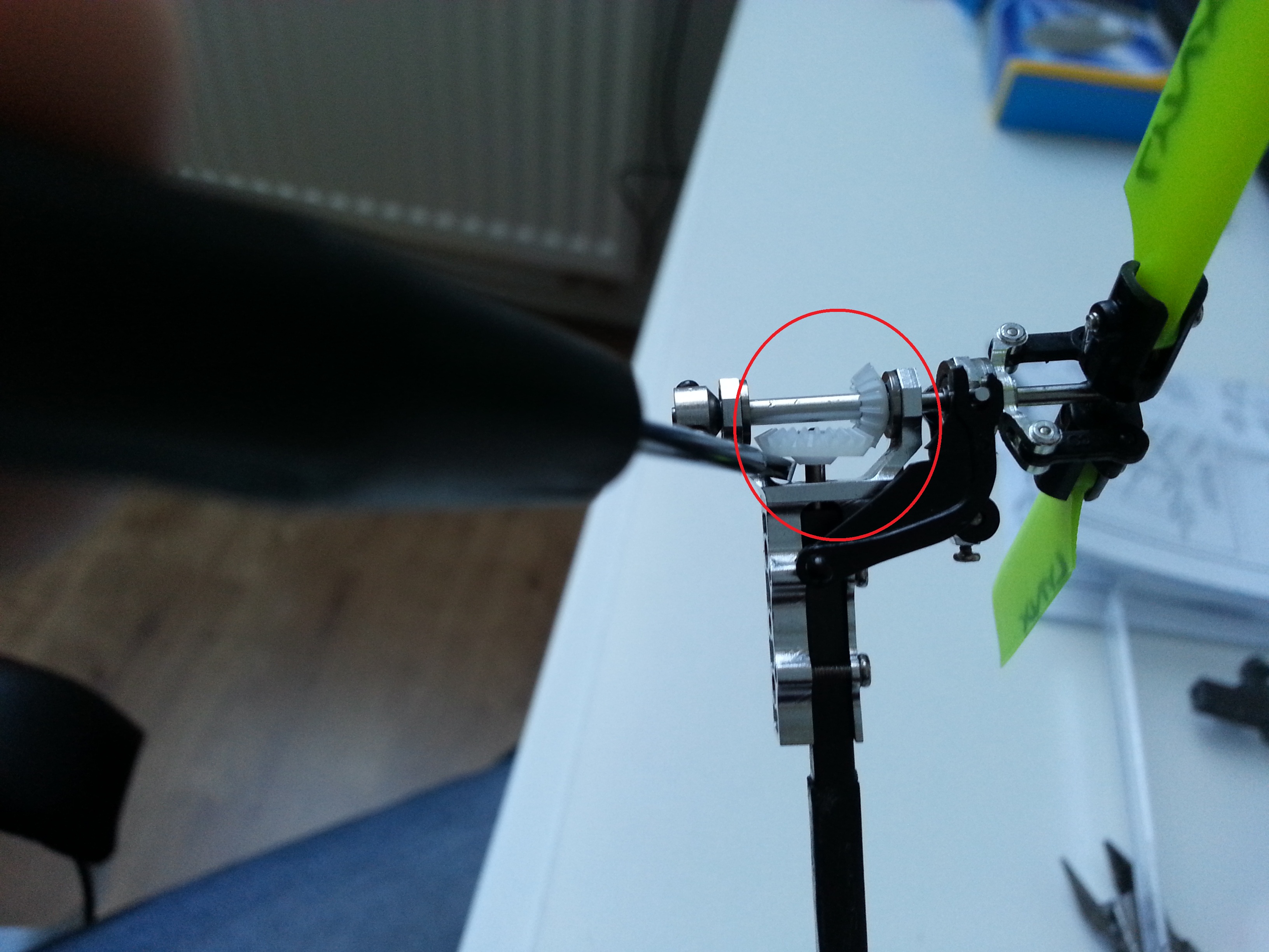

habe gerade das Aluheckgehäuse von Microheli eingebaut...
http://www.rcheli-store.de/Blade/Tuning ... 25&p=16125

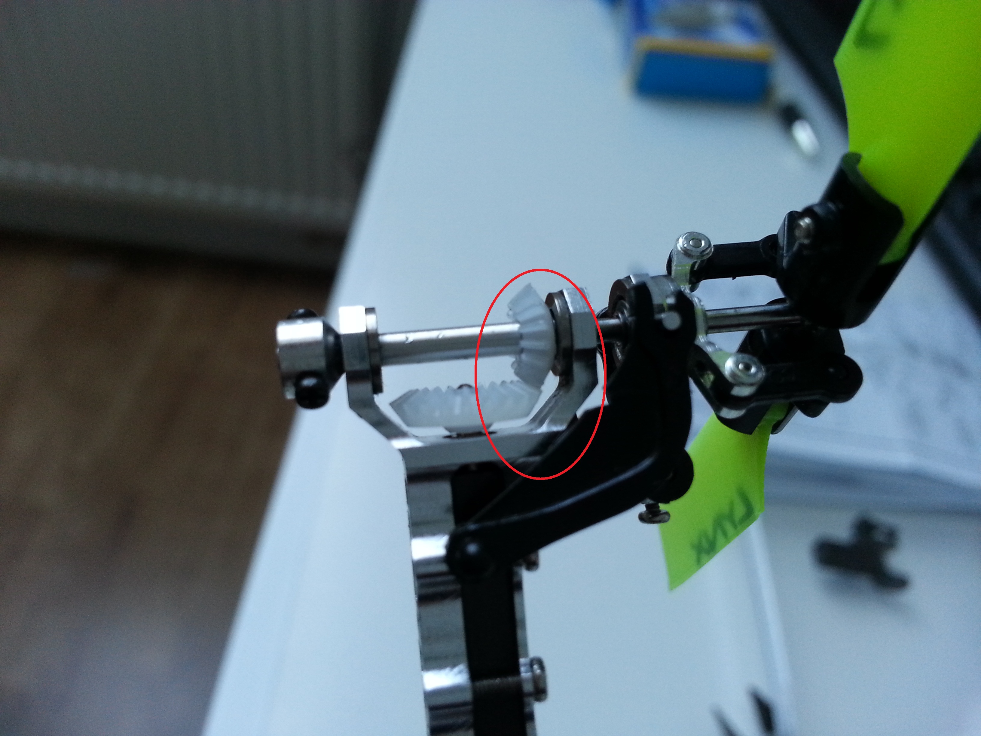

zum glück habe ich nach dem usammenbau nochmal alles gecheckt, denn wie man auf den fotos sehen kann fehlen mir ca 4mm damit das Ritzel vom Antriebsgestänge satt und sicher im Ritzel von der Hecklagerwelle sitzt. Kann mir nicht erklären woran das liegt! Muss hinter dem Ritzel noch ne Abstandshülse oder was muss ich tun?
Ich kann das Gehäuse nicht weiter auf das 4kantrohr stecken. Und weiter nach vorne positionieren bringt auch nichts,....... falls jemand das als Lösungsvorschlag unterbreiten möchte :lol: :lol:
mfg
ca 4mm kann das ritzel bzw das gestänge mit ritzel nach oben schoben werden.
...schiebt man das ritzel nicht nach oben so packen die nicht ineiander

Eventuell blöde Idee aber mir fällt nichts besseres ein: Ist die Heckwelle richtigrum drin?

Habe da auch Luft und mich etwas geärgert, mit dem Originalen ist da nicht. Hab das Heckrohr ein wenig gekürzt, damit ich näher mit den Ritzeln zusammen komme.

fetzi hat geschrieben:Habe da auch Luft und mich etwas geärgert, mit dem Originalen ist da nicht. Hab das Heckrohr ein wenig gekürzt, damit ich näher mit den Ritzeln zusammen komme.
jo das war es auch bei mir! allerdings reichte es das ich das 4kantrohr an den enden "entgratet" habe damit die aluhülse weiter drauf kommt..... danke
