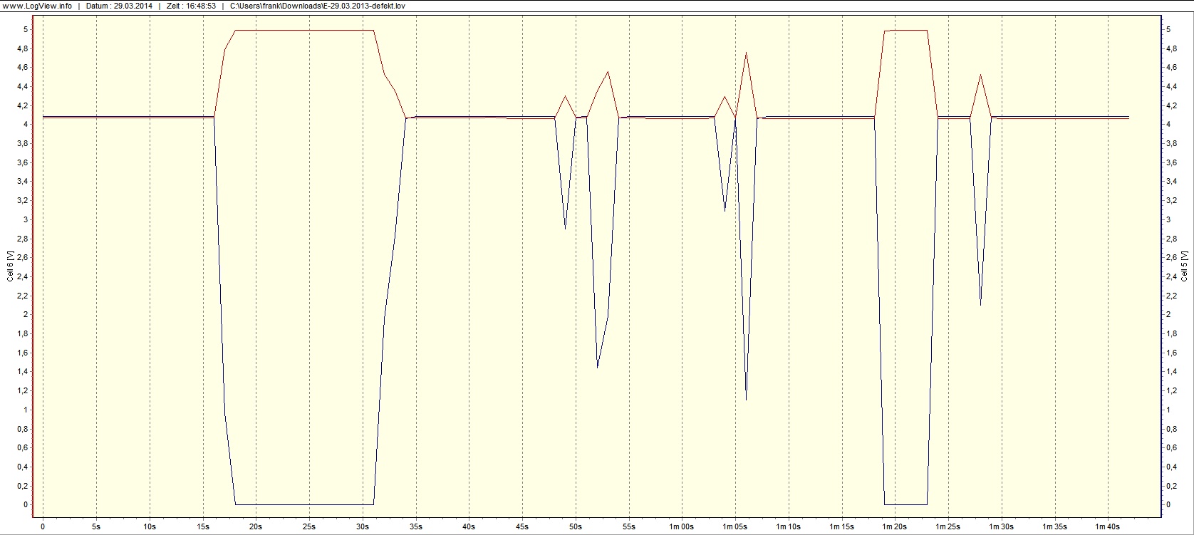

Wollte heute einen turnigy 5000 6s fliegen. Dazu habe ich zum Loggen meinen Junsi CellLog angestöpselt vor dem start. aber er piepte auf einmal. Anzeige: Cell error
Dann, ein paar Sekunden später gings wieder. Dann wieder der Fehler! Ich habe den akku nicht geflogen und wieder eingepackt. vorher noch das angehängte Log geschrieben. Beim aufzeichnen des Logs habe ich an den Kabeln rumgewackelt und am akku rumgedrückt. anscheinend sind die auftretenden Cell errors nicht von mechanischer Belastung abhängig. Also wahrscheinlich kein wackelkontakt. Schaut euch mal das Log an. Was meint Ihr dazu? Vorsichtshalber habe ich den akkunin ne sicherheitskassette einzeln von den anderen getrennt gesteckt.

Zelle 5 geht ja komplett auf 0V während Zelle 6 dann auf glatt 5V (Vermutlich Messbereichsende vom Cellog - ich denke da liegen dann eher ca. 8V - also die Spannug von Zelle 5 und 6 an) geht.
Ich denke das ist zu beinahe 100% ein Kontakt-Problem.
das "interessante" aus dem Log mal als Bild - nicht jeder nutzt Logview oder kann es gerade Starten ...
#3 Re: Ist dieser Turnigy hin??
Denke mal da ist ein Balancerkabel im Akku abgerissen oder war nicht gelötet sondern geklebt, dann spinnt das Cellog auf die gezeigte Art weil die Spannung des Abzweigs fehlt

Sehe ich auch so! Eindeutig Kontaktfehler, die Zellen sind in Ordnung.
