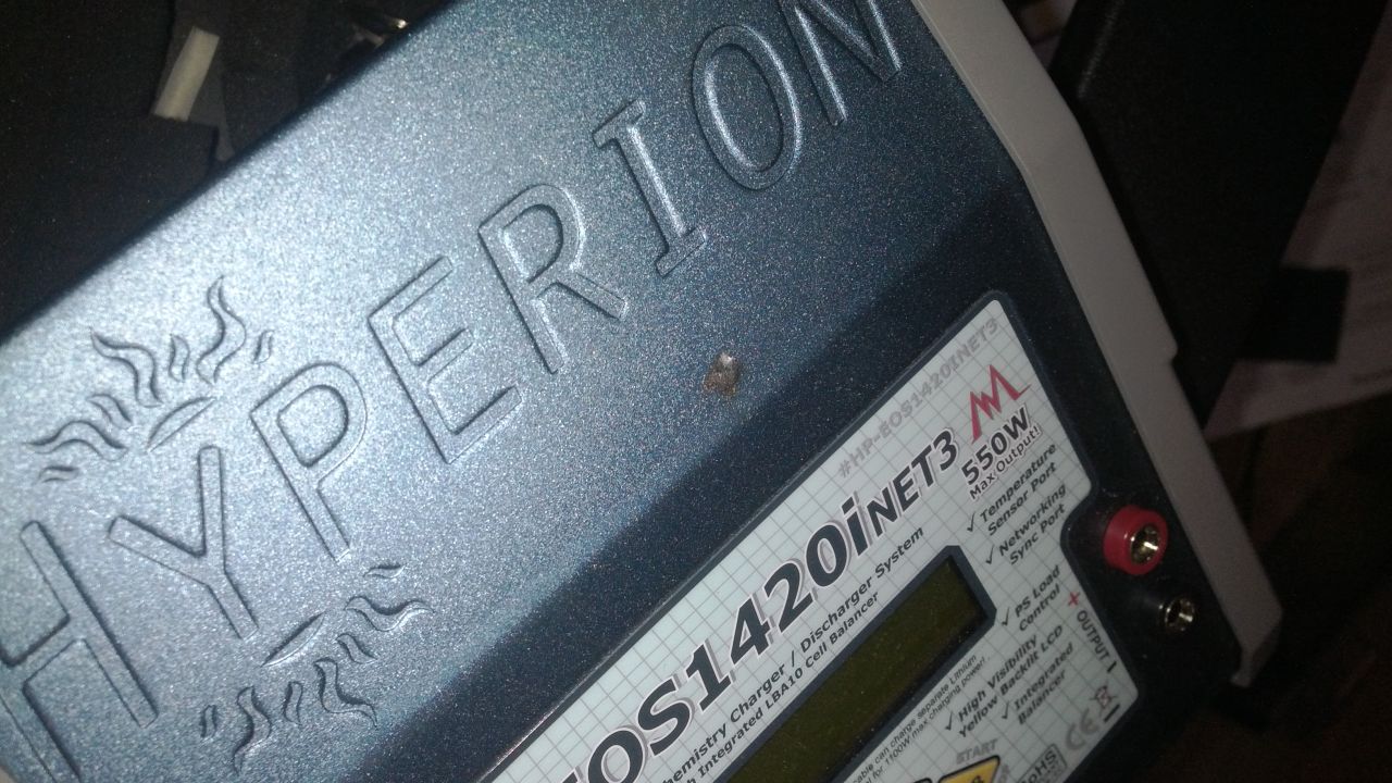

ich fang jetzt nicht mehr an rum zu messen. fakt ist, daß ich an einem der beiden 60V von ausgang plus an gehäuse messe. beim andern nicht.
das gehäuse hat sichtlich gelitten, da ging schon was...

von torro
2014-03-30 20.04.34.jpg (186.78 KiB) 1952 mal betrachtet
