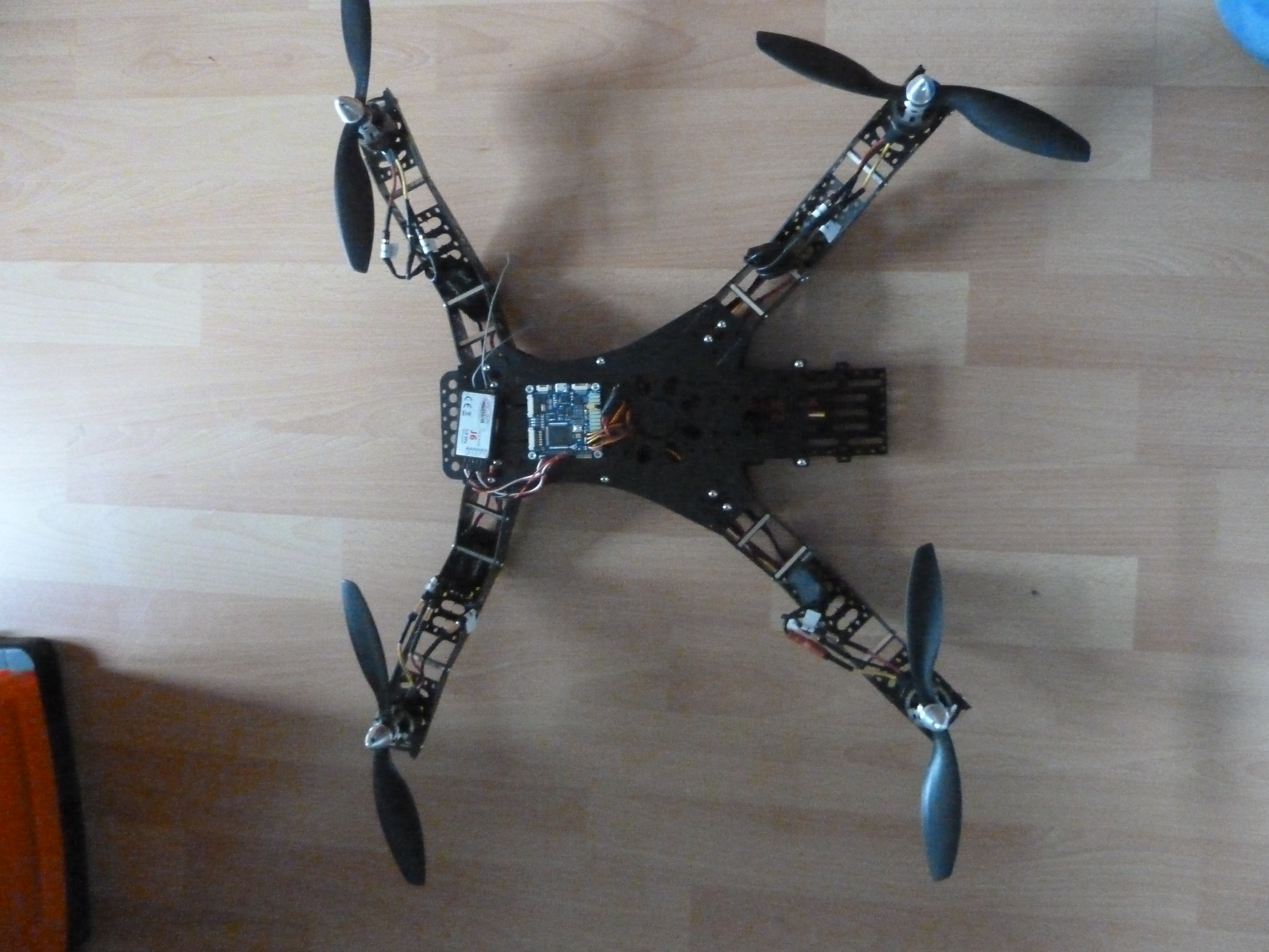

Der ganze Copter
Der ganze Copter

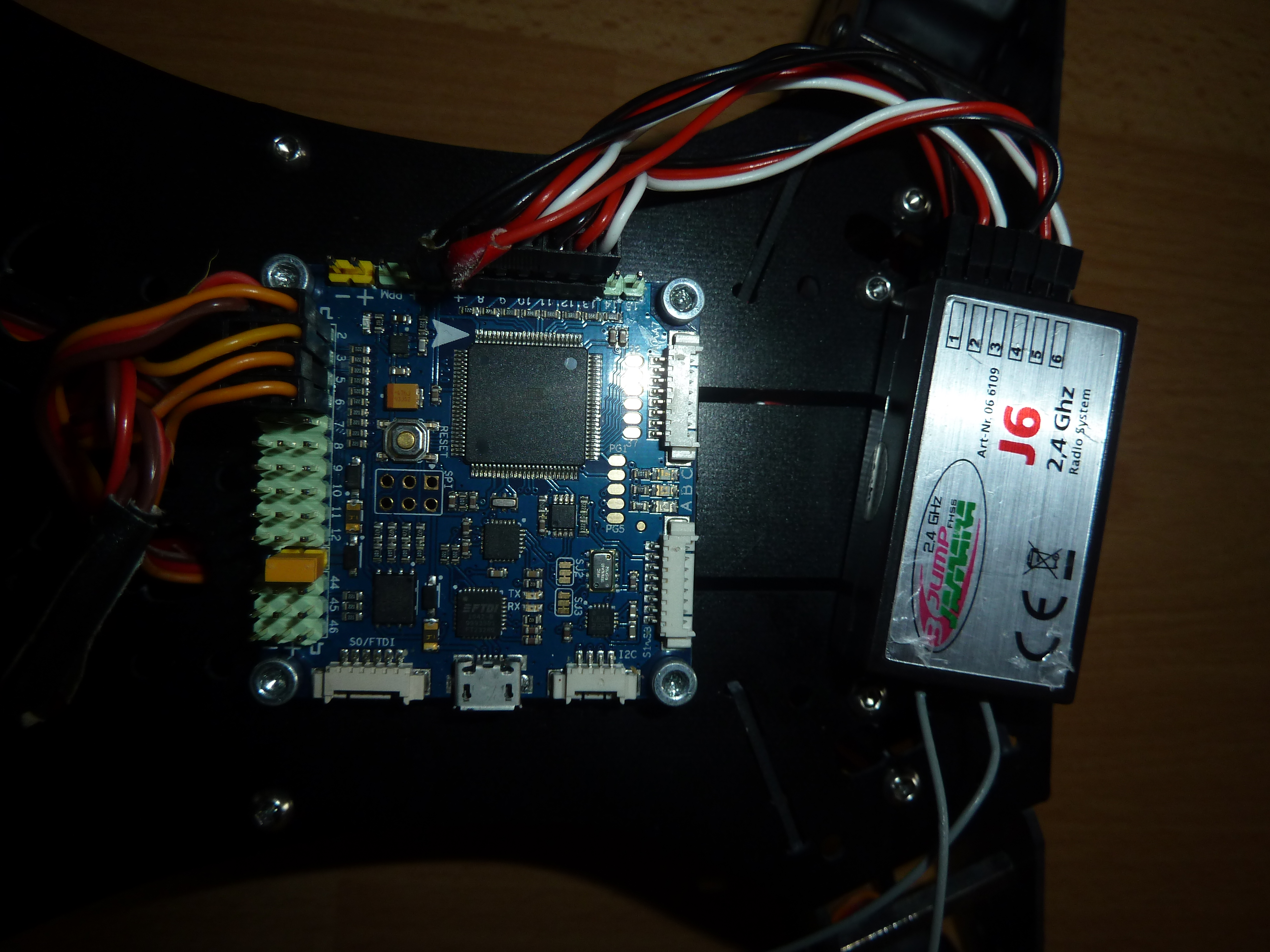

FC mit Anschlüssen
FC mit Anschlüssen

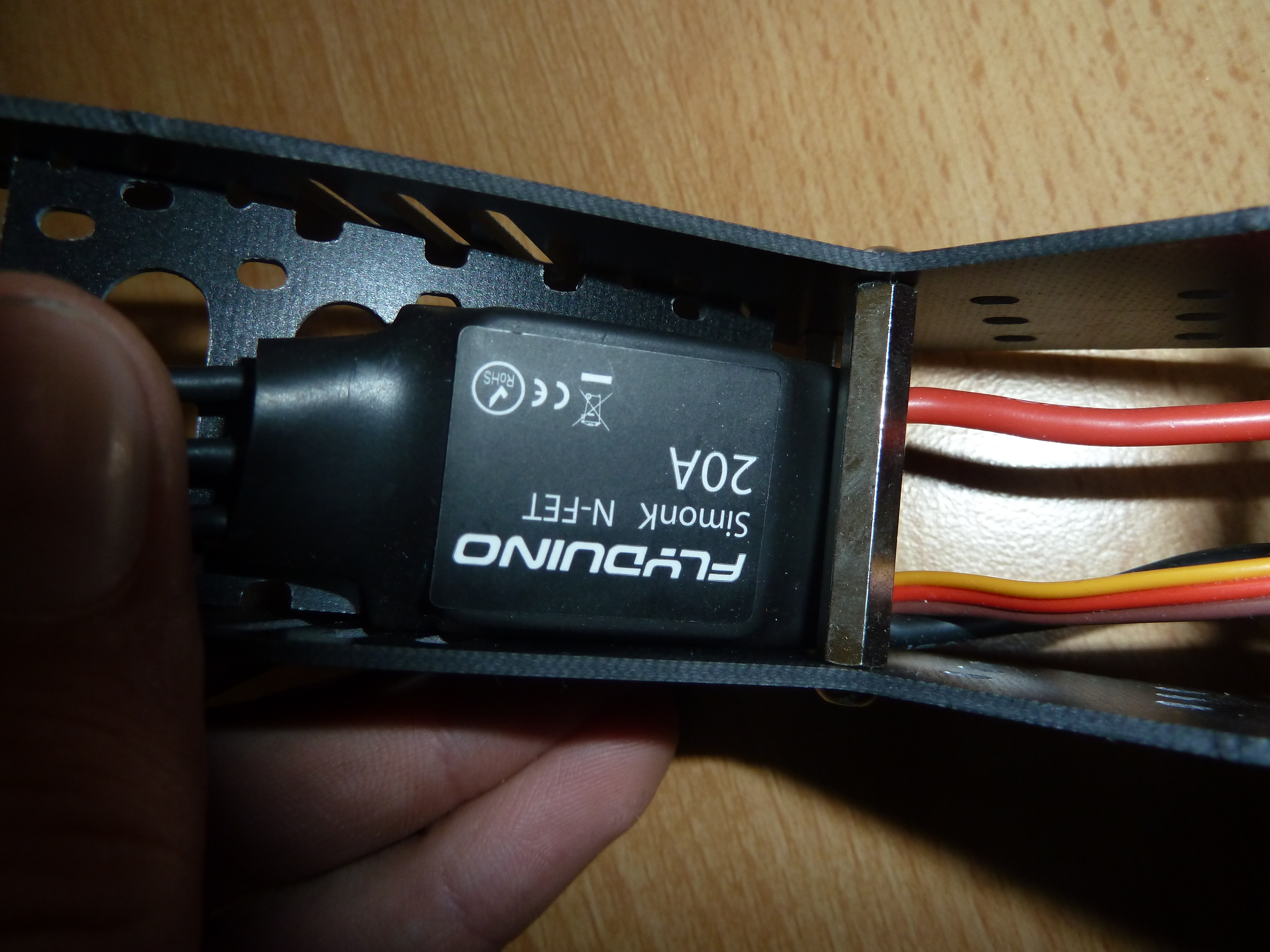

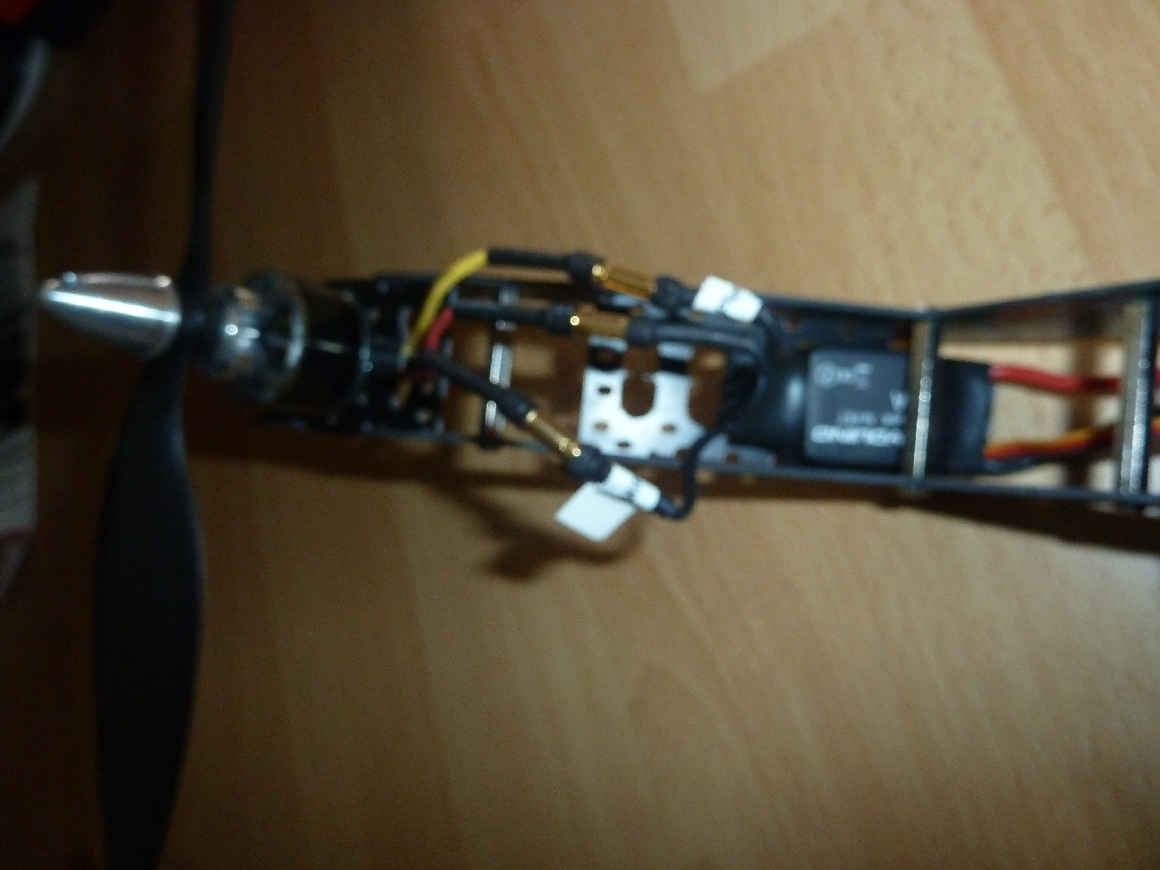

Regler+Motor
Regler+Motor
Regler
Regler
Also ich habe den Copter schoneinmal mit meinem Opa durchgemmessen (ehm. IIngenieur bei Lufthansa) und sind zu dem Ergebnis gekommen, dass alle Kabel richtig angeschlossen sind. Außer beim FC sind wir uns nicht ganz sicher.
Aktuell ist Multiwii auf dem FC, wo am PC die Fernsteuerung auch funktioniert.
Ich habe noch gelesen, dass die Regler noch angelernt werden müssen.
Würde mich Freuen, wenn mir jemand helfen könnte.

Ich kann Dir leider beim Reglerproblem nicht helfen, da ich die nicht kenne, aber ich denke, Du hast erst mal Glück gehabt, dass die nicht laufen.
Wenn das erste Foto nicht täuscht, hast Du die Props falsch aufgebaut.

1.) Die Props auf der Rechten Seite des Quad sind falsch montiert, der obere gehört nach unten und umgekehrt

3.) Wenn ich lese "die Propeller drehen sich nicht" sagt mir irgendwas, das man sich in MultiWii nicht wirklich eingelesen hat, sonst würde der Begriff "scharfschalten" auftauchen. Und solange man den Sender nicht mittels GUI abgeglichen hat lassen sich die Motoren weder über Stick-Kombination noch über Schalter (sofern definiert) scharfschalten. Und ohen scharfschalten dreht sich da eh nix, egal ob die Regler an den Gasweg eingelernt wurden oder nicht
4.) Ich vermisse den Hinweis ob der Sender wirklich kalibriert wurde ( 1000 - 1500 - 2000 µs ) - wenn nicht ist nämlich das einlernen eines Gasweges gleich für die Katz, solange die Geberwege nicht kalibriert sind programmiert man nämlich einen falschen Gasweg auf die Regler.
Also zurück auf Start und mal von vorne - das mti den Props wäre nämlich auch aufgefallen wenn man die MultiWii Anleitung mal sorgfältig gelesen hätte, da sind die Drehrichtungen eindeutig mit roten und blauen Pfeilen dargestellt, der Fehler sollte heutzutage nicht mehr passieren müssen.
