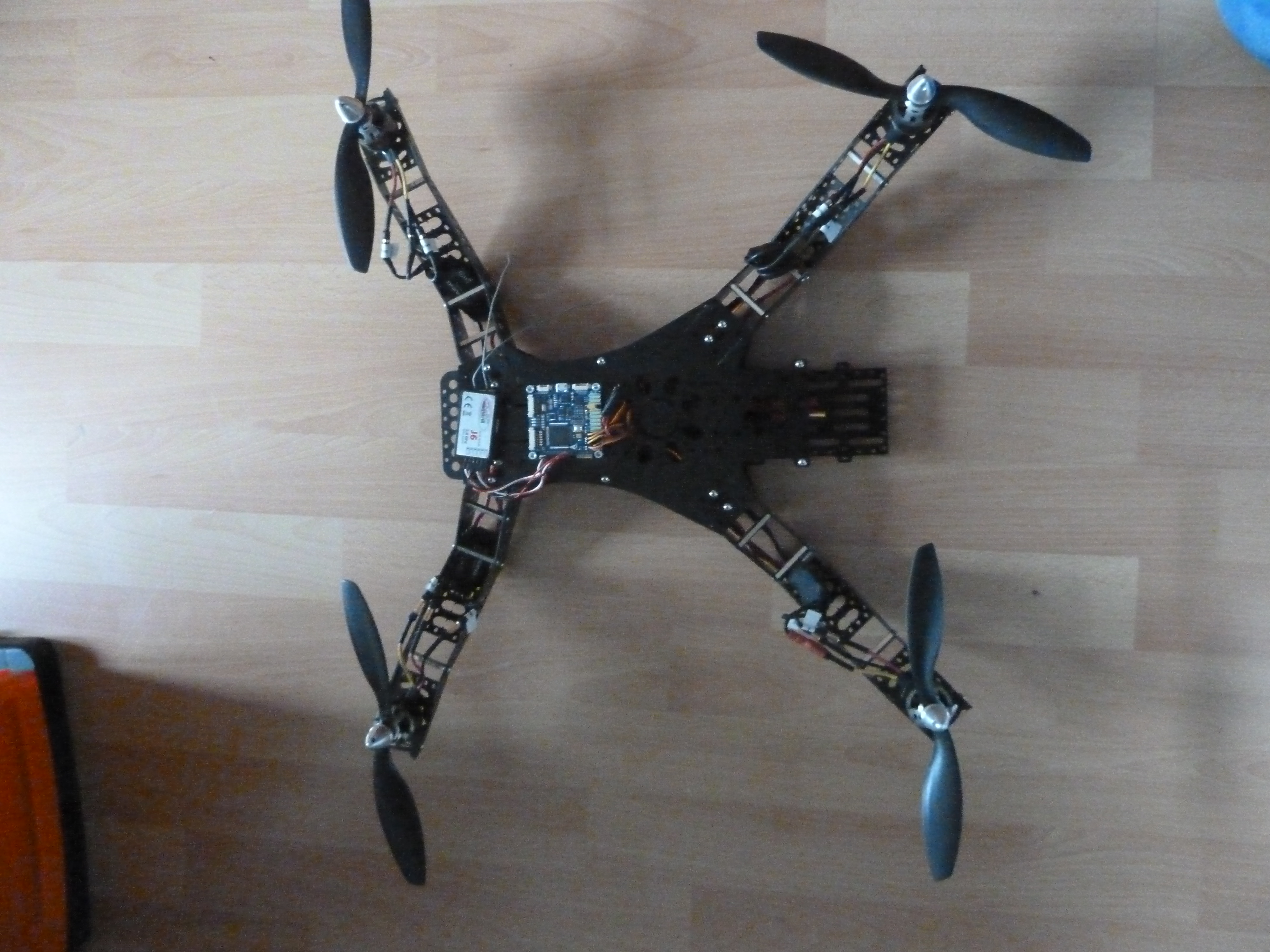

Der ganze Copter
Der ganze Copter

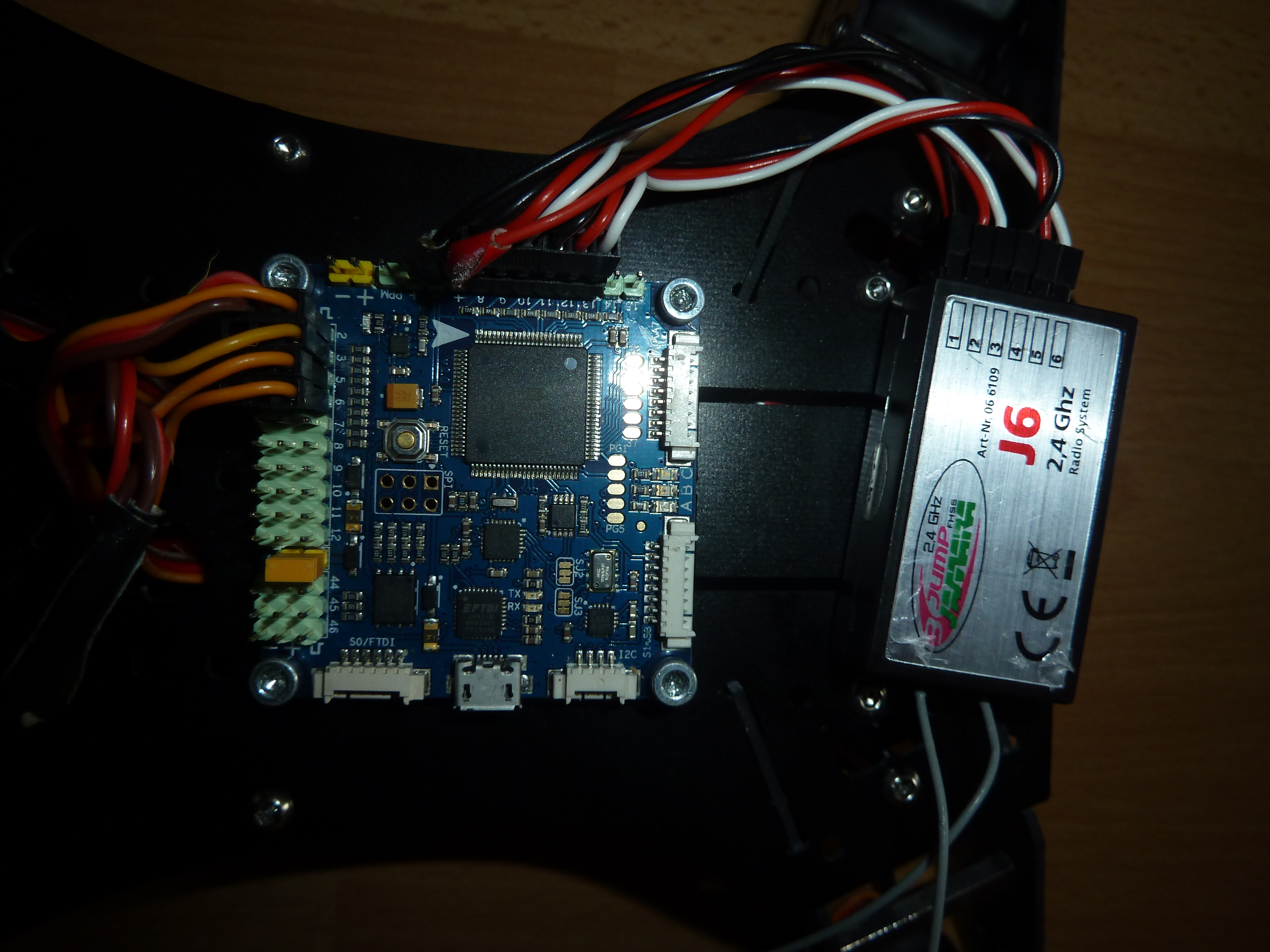

FC mit Anschlüssen
FC mit Anschlüssen

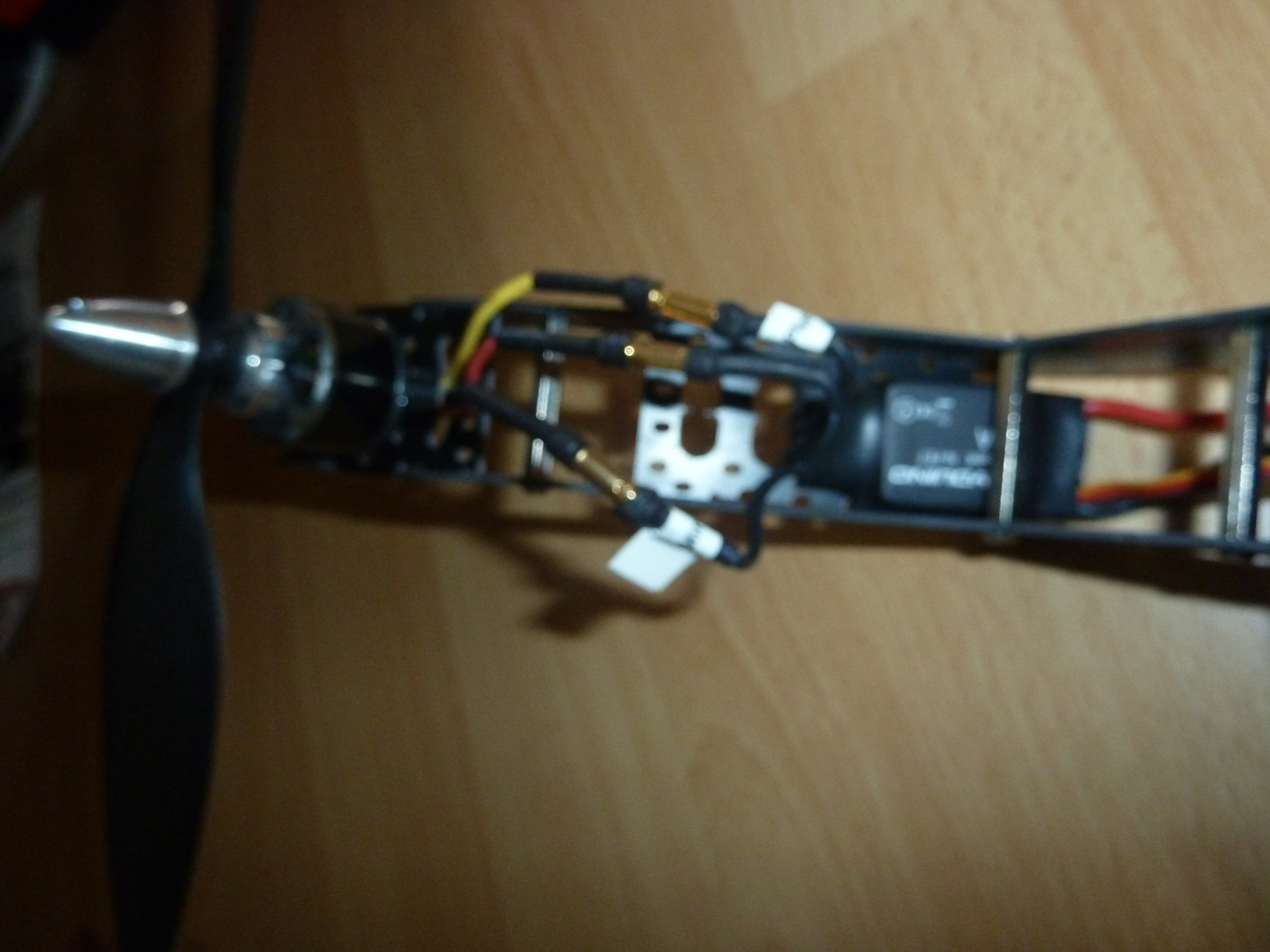

Regler+Motor
Regler+Motor

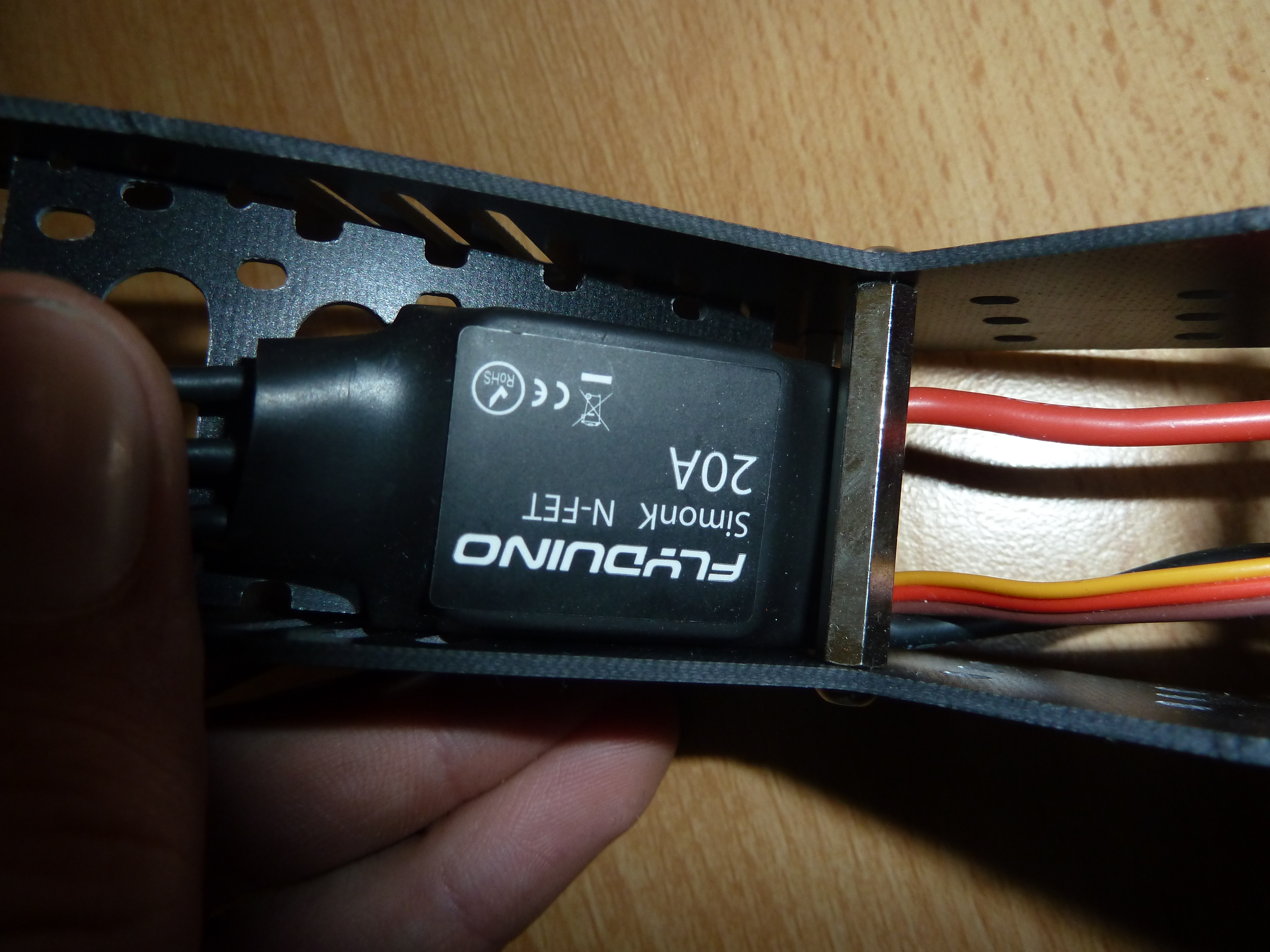

Regler
Regler
Also ich habe den Copter schoneinmal mit meinem Opa durchgemmessen (ehm. IIngenieur bei Lufthansa) und sind zu dem Ergebnis gekommen, dass alle Kabel richtig angeschlossen sind. Außer beim FC sind wir uns nicht ganz sicher.
Aktuell ist Multiwii auf dem FC, wo am PC die Fernsteuerung auch funktioniert.
Ich habe noch gelesen, dass die Regler noch angelernt werden müssen.
Würde mich Freuen, wenn mir jemand helfen könnte.

Ich kann Dir leider beim Reglerproblem nicht helfen, da ich die nicht kenne, aber ich denke, Du hast erst mal Glück gehabt, dass die nicht laufen.
Wenn das erste Foto nicht täuscht, hast Du die Props falsch aufgebaut.

Also Regler anlernen muss meistens gemacht werden.
Verbinde erstmal jeden Regler einzeln und nacheinander mit dem Empfänger und lerne nach Regleranleitung an.
Wenn dann alle Motoren laufen egal welche Richtung kannst weitermachen mit Fragen :D

1.) Die Props auf der Rechten Seite des Quad sind falsch montiert, der obere gehört nach unten und umgekehrt

Also zurück auf Start und mal von vorne - das mti den Props wäre nämlich auch aufgefallen wenn man die MultiWii Anleitung mal sorgfältig gelesen hätte, da sind die Drehrichtungen eindeutig mit roten und blauen Pfeilen dargestellt, der Fehler sollte heutzutage nicht mehr passieren müssen.
