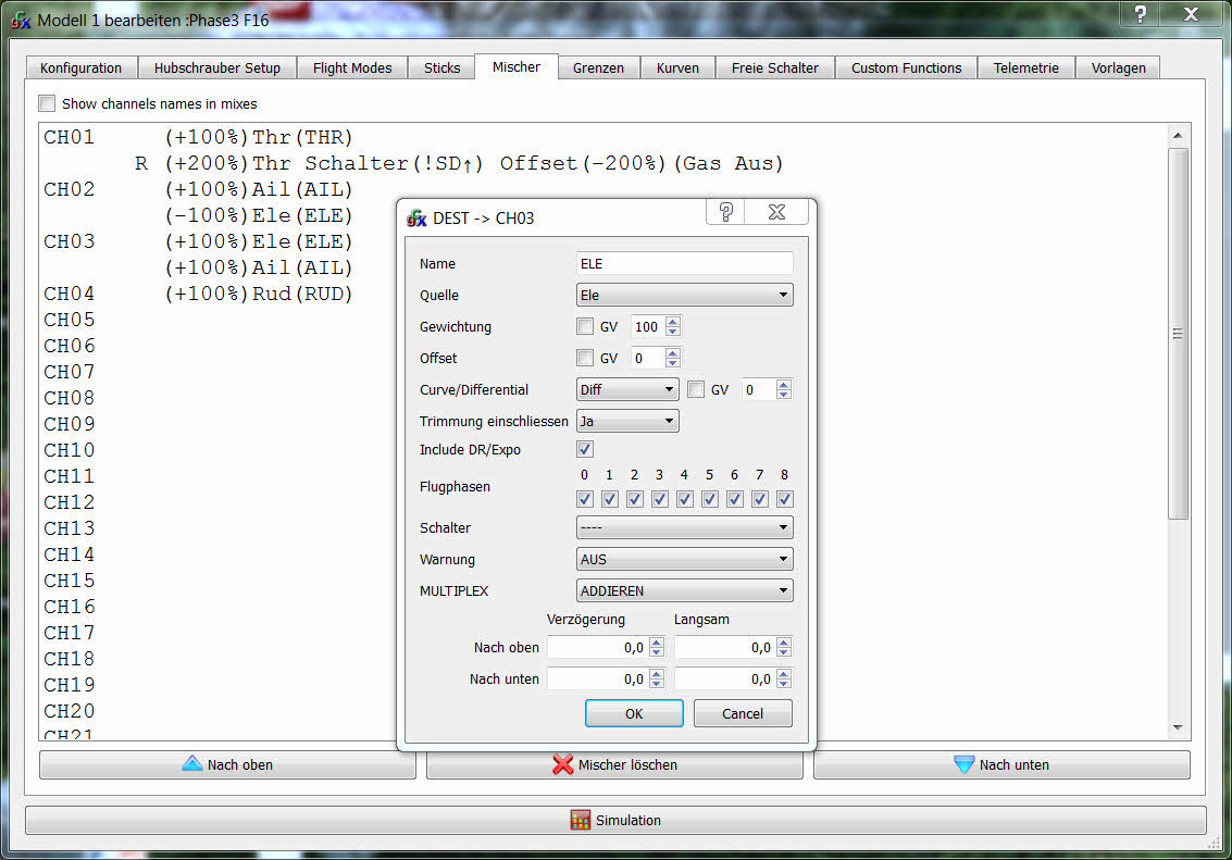

Ne im ernst, am besten Siehst Du das in einem Beispiel:
Hier ist ein Flieger mit 2 Servos und Motor. Die Taranis hat 65 freie Mischer mit sehr vielen Funktionen.
Auf Kanal 1 wird Throttle 1:1 auf den gaskanal gemischt.
In der 2. Zeile wird diese ertse Mischerzeile mit "Replace" ersetzt wenn der Sachalter "SD nicht oben" ist, das Heißt Schalter SD ob = Gas ist Freigebene, schaler nicht oben Gas wird fest mit -100 ausgegeben.
Im Kanal 2 und 3 werden jeweils Höhe und Querruder zusammengemischt, hier habe ich auch unsauber gearbeitet weil eigentlich im Kanal 2 Höhe mit +100 und Quer mit -100 eingehen sollte und dafür das Servo auf revers gestellt werden müsste. So geht das auch, ist aber Murks :oops:
Du kannst Dir die Software Companion runterladen, läuft auf PC und MAC und hier kannst Du das probieren und gleich Simulieren bzw. testen.
Das deutsche Handbuch der Taranis ist super beschrieben.
So ähnlich aber nur extrem abgespeckt hast Du das in allen Computersendern.
Viele Mischer sind dort häufig Vordefiniert und können nur etwas parametriert werden, je nach Hersteller heißt das dann anders.
Aber im Prinzip machen alle das selbe, verschiedene Eingangsgrößen werden verrechnet und das Ergebnis wird einem Servokanal zugeordnet.
Auch der Taumelscheibenmischer ist ein Mischer, hier sind es eigentlich 3 oder 4 Mischer. Als Eingangsgröße werden "Pitch, Roll und Nick" verarbeitet und damit die TS-Servos angesteuert.
Dabei wird die Geomtrie der Taumelscheibe berücksichtigt, wie Beispielsweise 120°.
