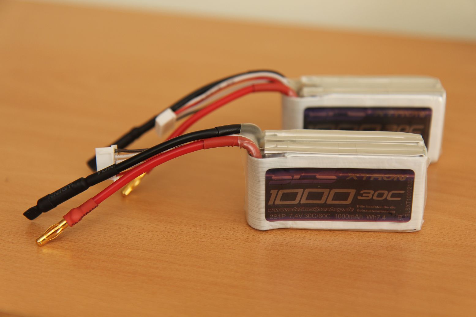

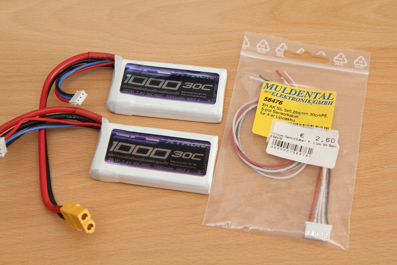

Was brauchen wir: Zwei exakt gleiche Lipos (keine unterschiedliches alter oder Kapazität, sonst wird man immer nur am balancen sein)<br />und einen Balancerstecker (natürlich mit einem Pol mehr als die Zellenzahl).

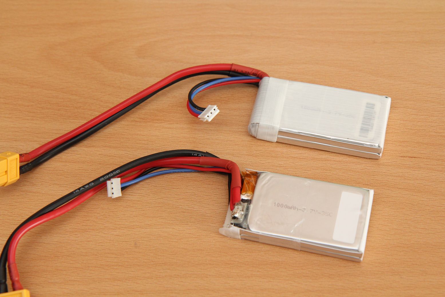

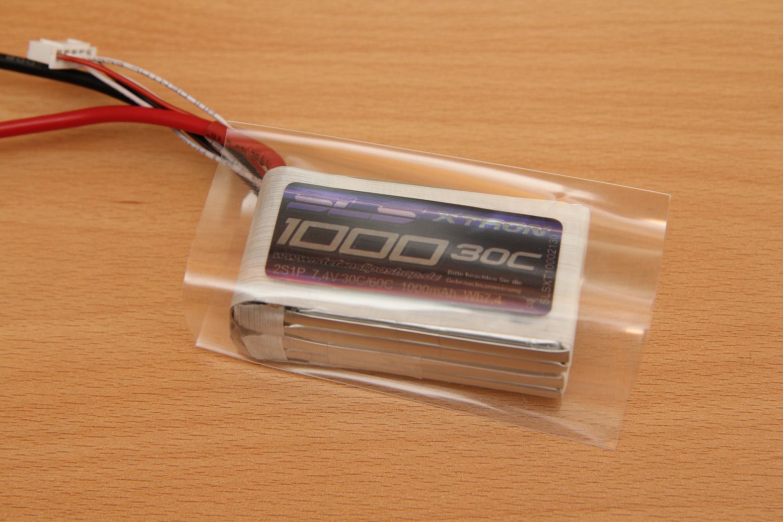

Schritt1: Schrumpfschlauch runter<br />Einfach mit einer Schere am Rand etwas einschneiden und dann runter reißen. Auf keinen Fall mit dem Teppichmesser drauf rumschneiden.

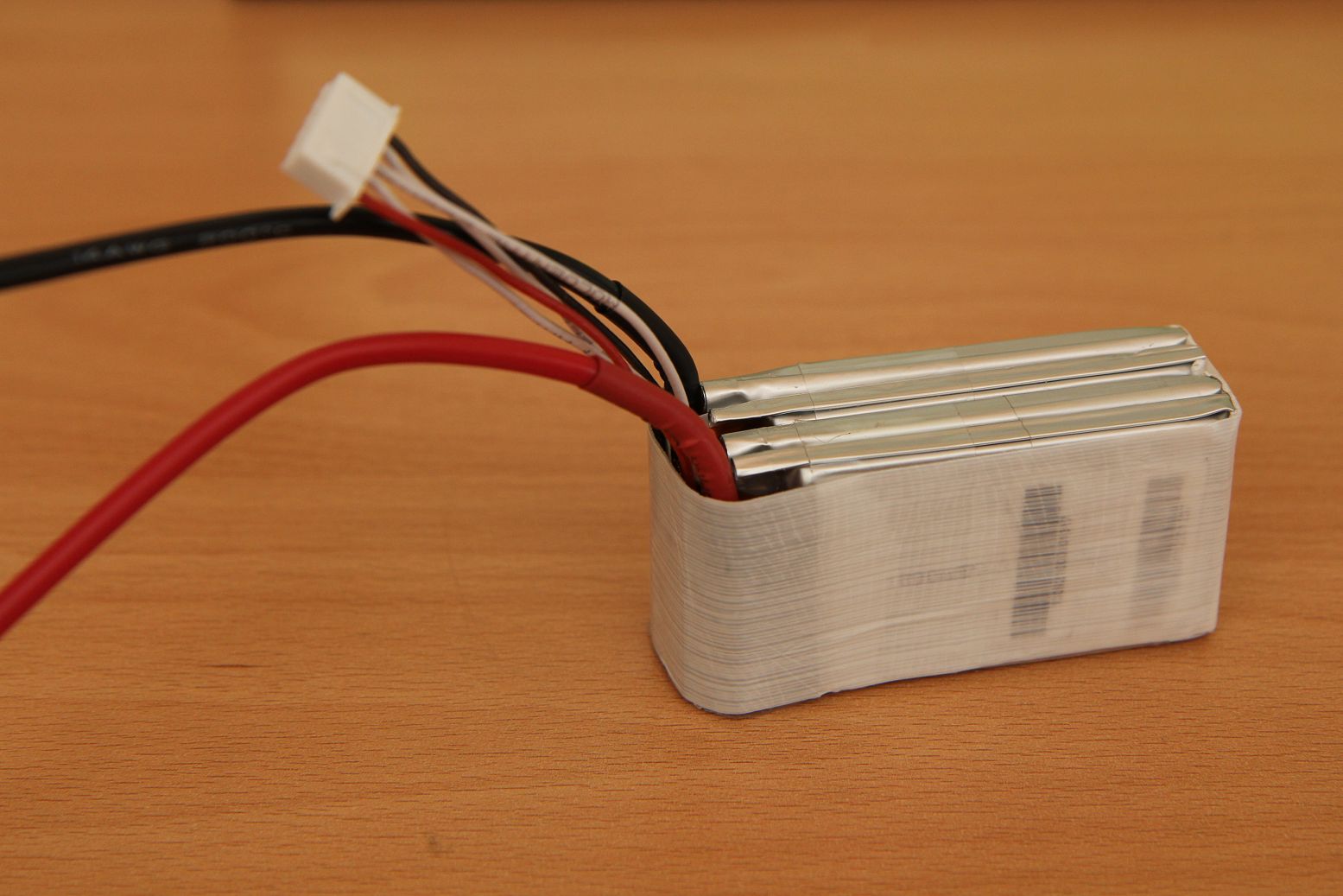

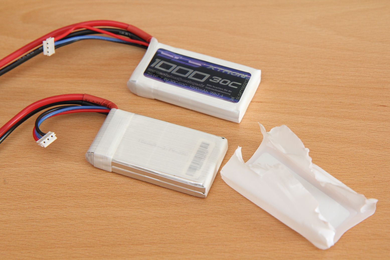

Schritt2: Gewebeband runterwickeln

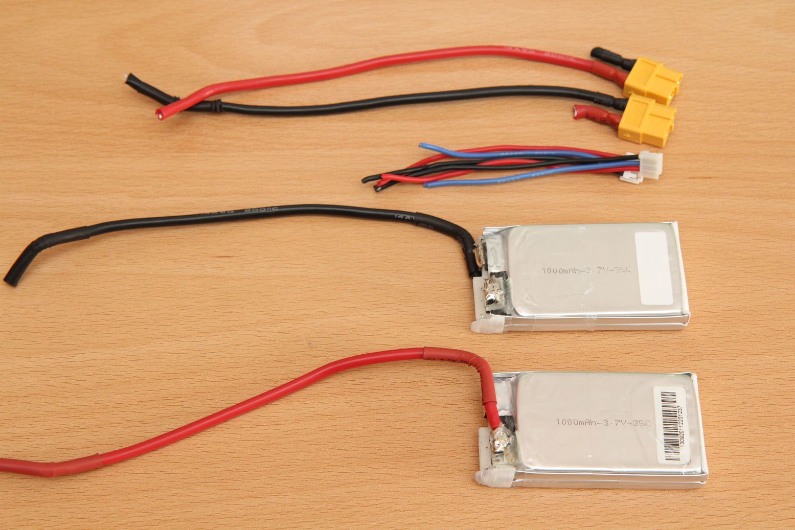

Schritt3: Bis auf einen Plus und Minus Anschluss wird alles abgelötet

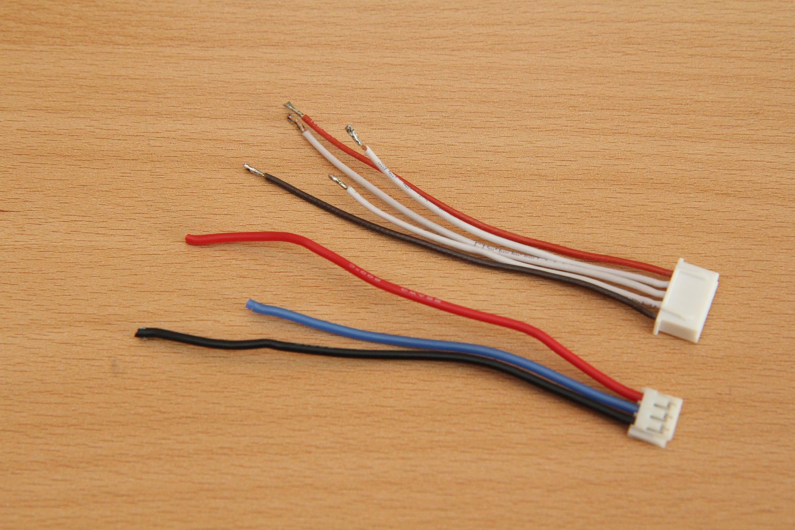

Schritt4: Balancerkabel herrichten.<br />Dabei beachten, dass die Anschlüsse die weiter nach unten gehen länger gelassen werden (siehe altes Kabel)

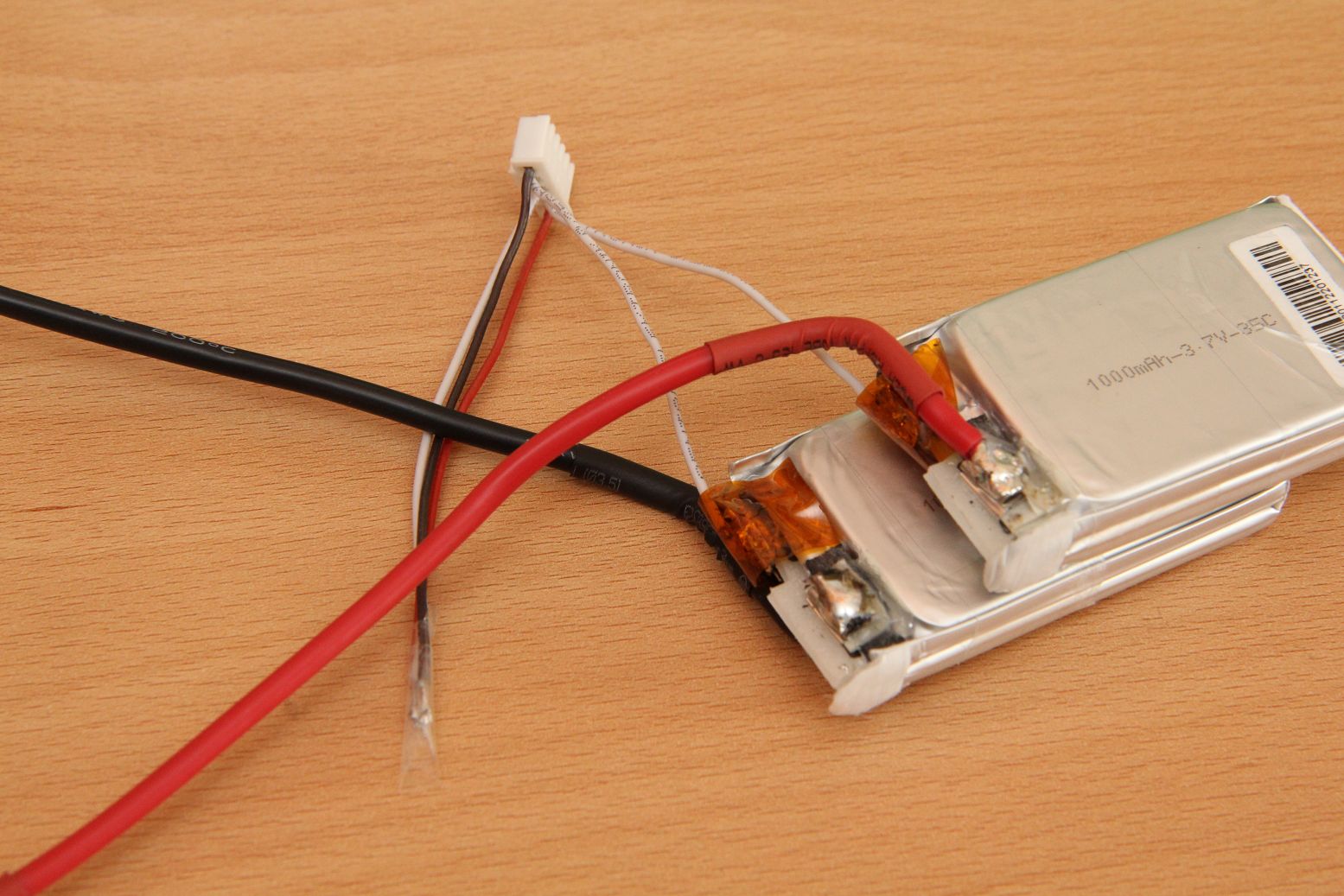

Schritt5: Anlöten und isolieren der innen liegenden Balanceranschlüsse. (Warum? Weil man jetzt noch schön hinkommt.)

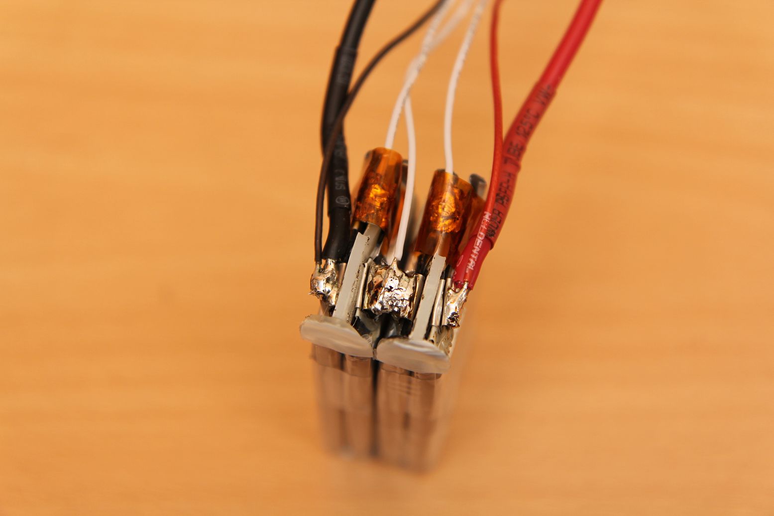

Schritt 6 und 7: Die zwei Lipos nebeneinander ausrichten und zusammenlöten, dabei lieber ein paar Sekunden zu lange als zu kurz anheizen und mit<br />Lötzinn nicht sparen. Erstens fließt hier der ganze Strom drüber und zweitens liegt das Modell am Boden, wenn diese Verbindung sich löst.<br />Die übrigen Balancerkabel anlöten. Und schon ist die Löterei fertig.
