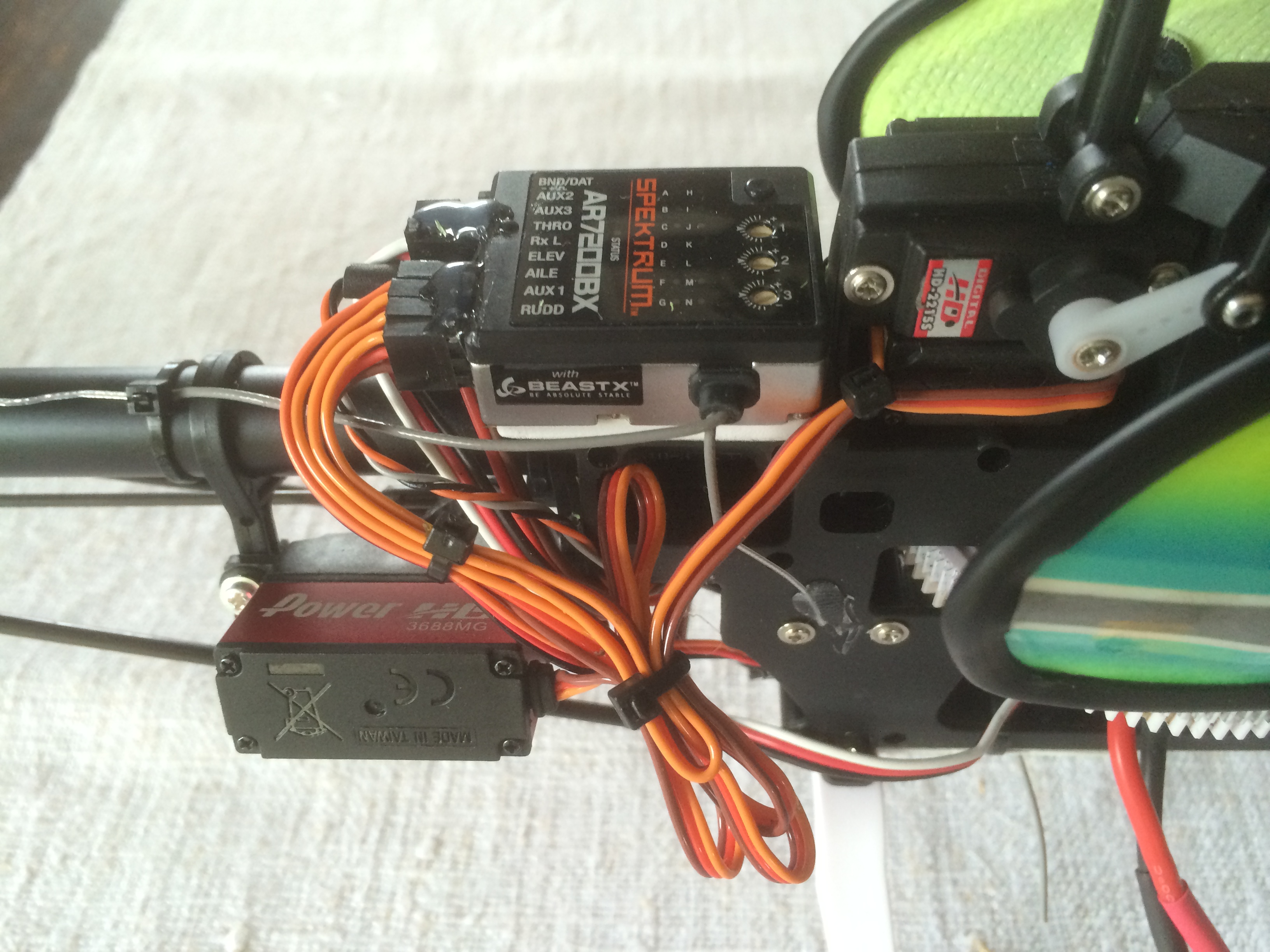

Ich habe meinen 3D umgebaut auf FBL mit original Kopf ar7200 und Revolution Blatter.... Wenn ich abhebedrehzahl erreiche kippt er einfach um und ich komm nicht dahinter warum :(
Ich denke das ich alles richtig eingestellt habe etc. Also nach Anleitung eben.... Vielleicht weiss ja einer von euch ne lösung oder is sogar in meiner Nähe und hätte Zeit sich das mal anzusehen...
Bin vor kurzem nach Wedel gezogen und kennt hier leider keinen der davon Ahnung hat.
Danke im voraus
Mfg

Tom666 hat geschrieben:Deswegen kapiere ich das nicht habe auch alles stramm verlegt und mit kabelbindern gesichert wegen Vibrationen das half auch nix
Das kann schon die Ursache sein. Ein Kreiselsystem muss halbwegs weich aufgehängt sein. Dabei ist es wichtig, dass die Kabel auf keinen Fall stramm an die Box laufen dürfen. Sie sollen aber auch nicht lang hängen und rumschlabbern können. Mach mal ein paar Fotos von Deinem Einbau. Vielleicht kann man da was erkennen.

Ja das ist bei Hamburg gleich neben Blankenese OK ich mal Bilder und lade die morgen hoch ;)
#6 Re: Blade 450 kippt nach rechts
Verfasst: 30.04.2014 21:15:01
von Tom666
Habe noch Bilder auf meinem tablet gefunden hoffe das funzt

#15 Re: Blade 450 kippt nach rechts
Verfasst: 02.05.2014 10:22:14
von Passadeos
...nach dem, was ich auf dem Bild erkennen kann sind die Kabel zu dicht(eng, stramm) am Beast verlegt.
bei meinem 450x siehts so aus:
Wie siehts mit den Rotorblättern aus...zu stramm angezogen und vllt. nicht ausgerichtet?
