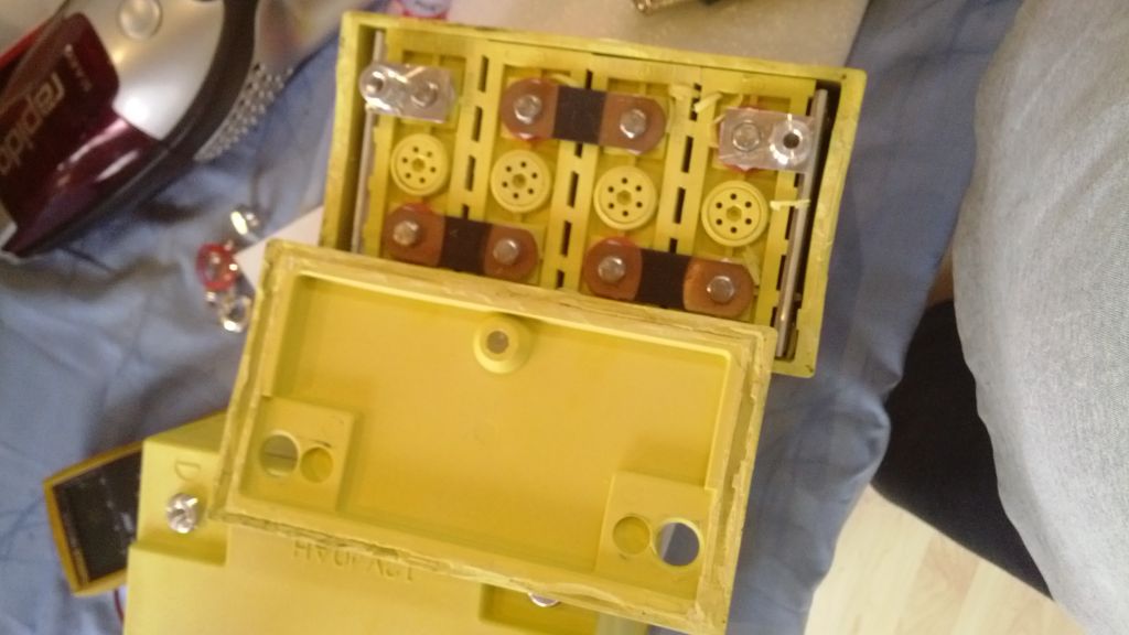

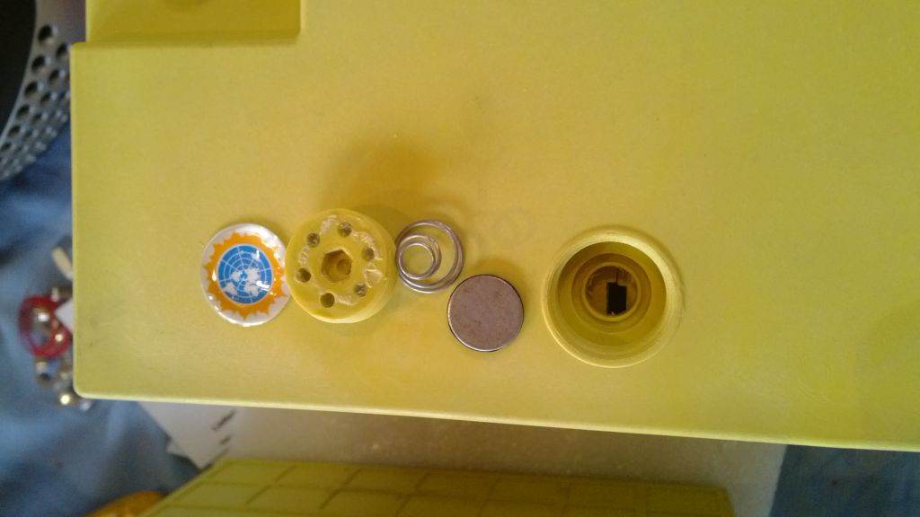

das öffnen der blöcke ging relativ einfach mit kabelmesser und hammer. so wie hier:
https://www.youtube.com/watch?v=LXHXC5IyKfg
muß man aufmachen, da es keine balancerleitungen gibt.

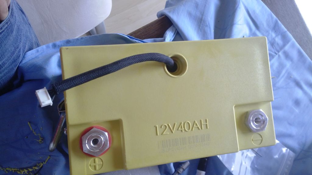

die balancerleitungen sind hausgemacht. 0,5mm² und 4S JST stecker vom nessel. wer keine zange hat kann auch fertig konfektionierte kaufen, die gibt es aber nur bis 0,25mm².
zellenseitig kommen M6 ringkabelschuhe dran.

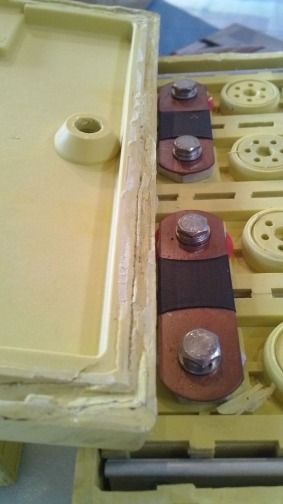

nett ist auch die vorgesehene öffnung im deckel
2014-05-03 09.15.41.jpg (52.54 KiB) 5075 mal betrachtet
hier sind die kanten fertig. das zeug läßt sich super mit nem scharfen cuttermesser schnitzen
2014-05-03 09.15.55.jpg (73.76 KiB) 5075 mal betrachtet
2014-05-03 09.16.10.jpg (67.28 KiB) 5073 mal betrachtet
noch bissi sauber machen...
wird dann mit silikon wieder zu gemacht. hab noch schickes in "flash-grau" vom bad renovieren...
hatte schon einen sprudelkasten ausgehöhlt, die würden da perfekt rein passen, heute nacht kam eine andere idee. kann da leider erst montag weiter machen, da der schraubendealer heute zu hat...

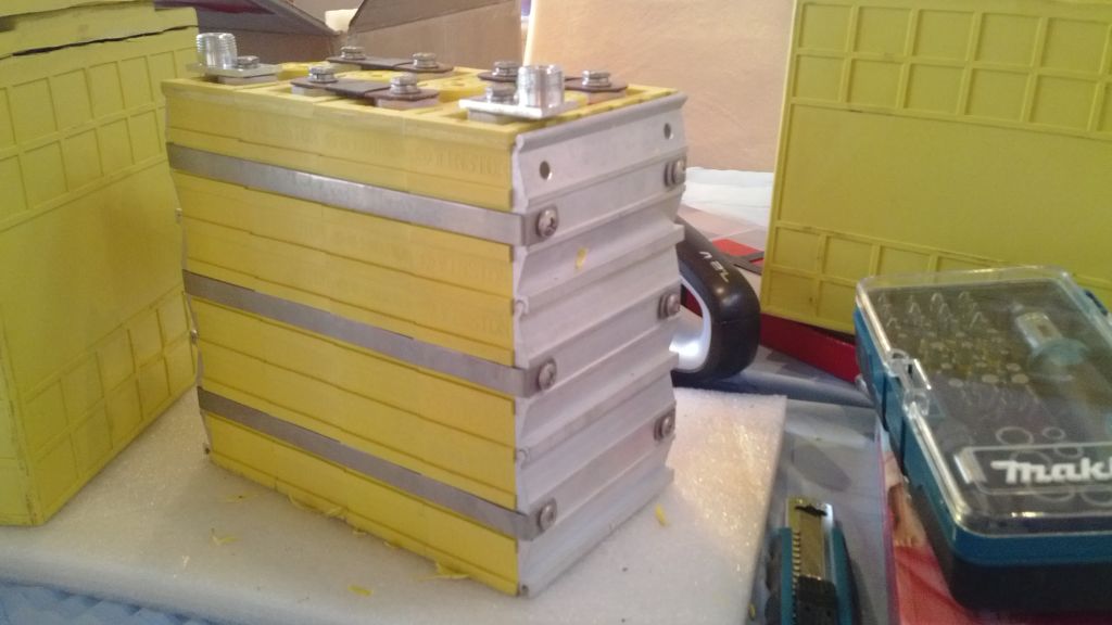

ohne verpackung

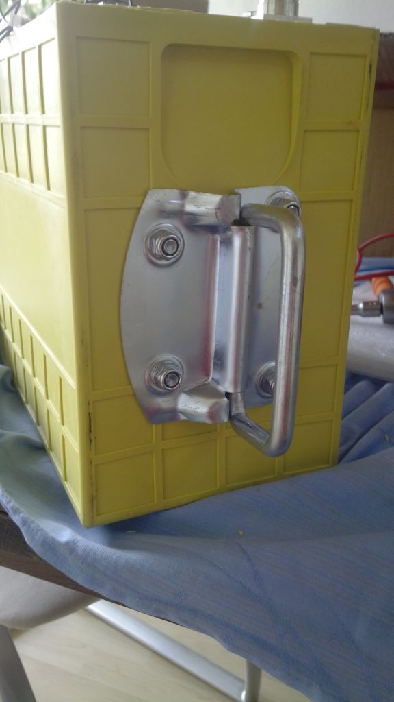

heute im baumarkt diese teile geholt
2014-05-05 14.09.17.jpg (61.73 KiB) 4897 mal betrachtet
macht es handlich und definitiv leichter als jegliche koffer oder kistenlösung
die dinger gibt es auch 1-2-3 nummern größer, sollte also kein problem sein so ein teil in groß und quer auf 2 böcke gleichzeitig zu verbauen und diese damit zu verbinden.

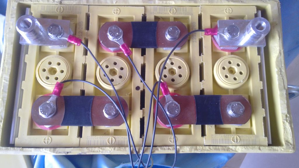

dann kommen die balanceranschlüße dran. 0,5mm² silikonkabel und entsprechende ringkabelschuhe
2014-05-05 14.09.30.jpg (100.05 KiB) 4897 mal betrachtet
2014-05-05 14.19.02.jpg (73.96 KiB) 4897 mal betrachtet
vergleichsmessungen zelle direkt und balancer-stecker zeigen keine auffälligkeiten

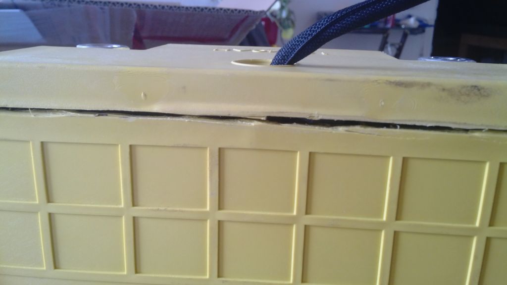

hab mit 2 kabelbindern noch ne zugentlastung getüddelt.
da muß ich noch auffüllen. denke an heißkleber. weiß nicht, ob silikon genug haftkraft hat. jemand ne idee? wenn ich das auf den kopf stell, kommt alles raus...
2014-05-05 14.19.09.jpg (53.18 KiB) 4897 mal betrachtet

Mit Heißkleber habe ich eher durchwachsene Erfahrungen gemacht. mit Silikon eher gute. Ich würde aber das zeug oder was vergleichbares, empfehlen
http://www.ceresit-bautechnik.de/menue/ ... index.html - bekommt du nur nie wieder auf!

hab´s jetzt mit heißkleber gemacht. schöne dicke raupe und schnell den deckel drauf. krater dann aufgefüllt.
werd´s merken, kann nix kaputt gehen

Wenn es sich lösen sollte holste dir ne Tube Pattex "Kleben statt bohren", an den 4 Ecken nen fetten Klecks von drauf, zusammendrücken, nach ner Stunde bretthart. Die Fuge dann mit Silikon ausspritzen. Das Pattex-Zeug gibts auch in der KArtusche, aber so viel brauchste nicht, und bei vollflächiger Verklebung gehts nie wieder auf, das Zeug wird steinhart, kannste Gewinde reinschneiden. Hab damit schon 8er Gewindestangen an ne Rehdecke geklebt weil zu zum bohen zu viele Eisen an der Stelle drin waren, da kannste locker 100 kg dranhängen ohne das es wegbricht.
