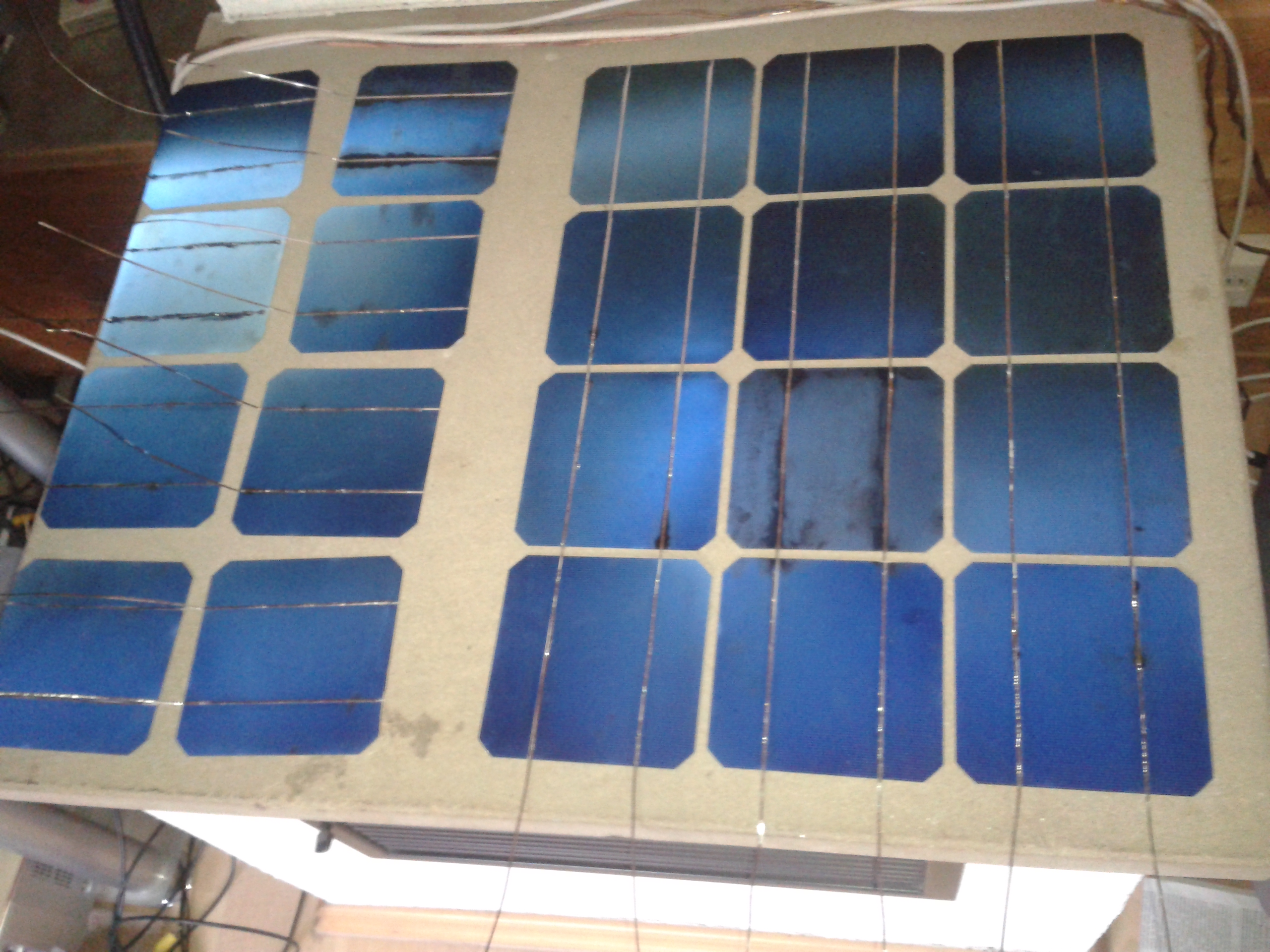

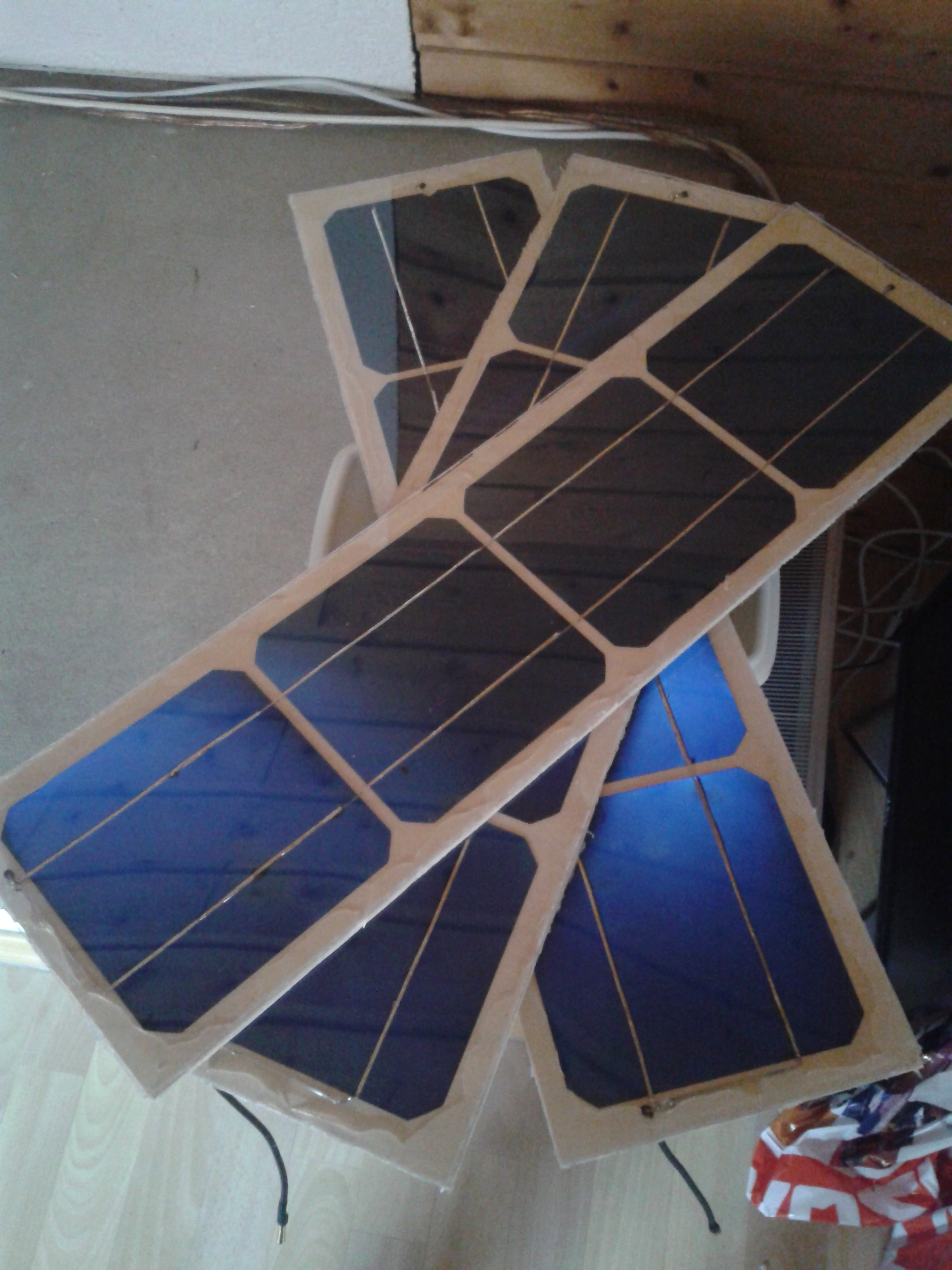

Solarzellen sind heute verschickt worden (kommen dann wohl die nächsten Tage) und dann muss erst mal gelötet werden bis die Panel fertig sind
Ein Laderegler ist auch bestellt. Je nach Strom den die Zellen dann abgeben werde ich den Akku (Blei) dimensionieren. Ich schätze es wird was zwischen 20 und 30 Ah.
Das reicht bei kleinen Akkus mal für nen ganzen Tag (ich lade ja nur nach wenn ich auf dem Flugplatz bin) und wenn die Solarzellen drann hängen kann ich voraussichtlich auch die größeren Akkus (5S und 6S) tagsüber mehrfach nachladen. Ich rechne bei der Anlage mit ca. 6A Leistung. Genaueres kann ich noch nicht sagen. Muss mal schauen was das für Zellen sind. War ein "Blindkauf" für Solarzellen (ein Typ) die Eckausbrüche haben. Aber für nen 10er für 120 Zellen konnte ich nicht nein sagen
Hab mir jetzt erst mal aus 20 Billigzellen (Fabrikat unbekannt, 125x125mm) 5 kleine Reihenschaltungen mit je 4 Zellen gebastelt. Reicht vollkommen aus um das Bier in der Kühlbox schön runter zu kühlen
Die ersten 4 - 5 Zellen waren nicht so ordentlich gelötet. Musste erst mal rausfinden wie man das am besten macht und welches Flussmittel ich brauche und welche Verbinder usw...
Aber gegen Ende zu wurde es super.

8 cent pro ZelleCrizz hat geschrieben:Ich hoffe du hast die sehr billig bekommen - denn fertige Panels mit bereits verbauten Schutzdioden kosten heute schon nicht mehr die Welt, ist ja doch ein Stückchen Arbeit was du da noch zu erledigen hattest.
Hab für 120 Stück nen 10ee bezahlt.
Um die Arbeit mache ich mir keinen Kopf. Hab ja keinen Zeitdruck und habe Spaß dabei
Also für 120 Zellen, den Laderrgler und Kabel und Dioden bin ich auf 25 Euro.
