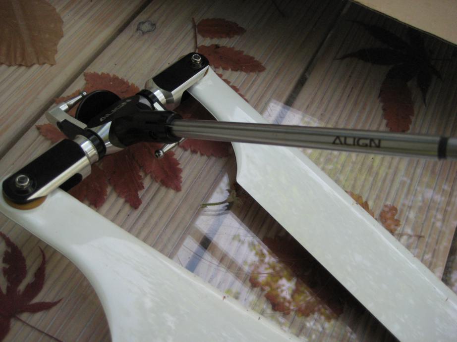

Also, ich denke es ist ein Original Align FBL Rotorkopf! Wie gesagt, der Heli ist schon ein paar Jährchen alt.
Habe mal ein Foto angefügt.
Welches Maß muss denn die Welle haben, damit ich sicher sein kann, eine "Gute" Welle zu haben?

Hm, ist auf jeden Fall der Mikado FBL-Umbausatz. Zentralstück scheint aber nicht das Paddel-Kopf-Zentralstück zu sein, sondern schon ein Nachfolger. Ist auf dem Foto schwer zu sehen, scheint aber unten abgerundet zu sein, die Paddel-Zentralstück sind da eckig. goggle mal nach Align FBL-Zentralstück wackelt. Welle müsste ich zuhause mal messen ...

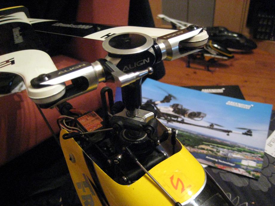

#8 Re: t-rex 500 hauptrotorwelle FBL?
Also ich bin mir ziemlich sicher daß es eine Originale ALIGN Welle ist. Auf einem Clone steht denke ich das Logo nicht drauf!
Auch geschlitzt ist der Rotorkopfzentral stück schon. Etwa 45° zur Schraube!
Habe heute mal das Rotorkopfzentralstück im Schraubstock zusammengequtscht und die Schraube nochmal fester nachgezogen!
Jetzt ist, zumindest Vorläufig kein Spiel mehr!
Mal sehen! Danke troztdem für die Beiträge!

#9 Re: t-rex 500 hauptrotorwelle FBL?
Na dann, richtig festziehen, dann klappert auch nix.
#10 Re: t-rex 500 hauptrotorwelle FBL?
Einfach ein bisschen Loctite auf die Rotorwelle geben und dann das Zentralstück montieren. Zu einer evtl. erforderlichen Demontage kannst Du das Zentralstück einfach mit einem Heißluftfön erwärmen.
Schrauben, speziell die am Rotorkopf, sollten immer nur normal fest aber niemals mit Gewalt angezogen werden. Andernfalls kann die Schraube schon zu sehr vorgedehnt sein und somit früher brechen.
