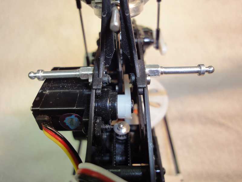

#2 Re: Rex 250 - Rotor geht streng bei Roll und Nick
Ist ein Paddelheli?
Wenn Du Pitch 0° einstellst und Dir die Taumelscheibe von unten anschaust und dabei Roll und Nick langsam im Kreis bis zum Knüppelanschlag bringst, wirst Du festststellen das meist Nick zuerst an der Rotorwelle anschlägt.
Da stellst Du den Weg so ein, das die Taumelscheibe so gerade nicht anschlägt.
Das Gleiche dann auch mit Roll, soweit getrennt einstellbar.
Wenn sonst nicht mechanisch klemmt, ist die Schwergängigkeit normal.
Achte aber auf den TS Mitnahmestift, Bei voll Nick vor und zurück und max/min Pitch darf er nicht an den Enden der Nut in der TS Führung anschlagen.
Sollte er z.B. unten anschlagen, oben aber nicht, kannst Du die TS an den 3 Gestängen der Servos entsprechend hochsetzen.
Ich musste bei mir sogar die TS Führung nach unten hin ganz auftrennen und wegen der Kugel am Servo oder war es der Servohebel? etwas seitlich freiarbeiten.
