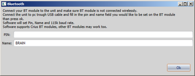

Goldfussel hat geschrieben:Jetzt habe ich schon verzweifelt nach Anleitung gesucht wie man diese umprogrammiert aber leider nix gefunden.
Klappt das nicht über das Brain-Programm am PC/Laptop?
Gruß, Michael
Valar morghulis
Bedienungsanleitungen werden nicht nur kostenlos, sondern meistens auch völlig umsonst beigelegt!
#12 Re: Bluetooth Modul um programmieren
Ich kenne das Brain-Progi nicht, aber wenn es wie beim VStabi ist ist das Programm fest auf eine Schnittstellen-Geschwindigkeit programmiert und kann mti BT keine andere als die fest hinterlegte Geschwindigkeit zur Kommunikation nutzen. Und das die Brain-SW die Möglichkeit bietet per Modemfunktion den BT-Adapter zu proggen halte ich für sehr unwahrscheinlich - allein aus dem o.g. Procedere heraus begründet. Dann wäre die Möglichkeit sicherlich in der Anleitung beschrieben.
Der sicherste Weg ist also auf jeden Fall das der BT-Adapter passend programmiert ist, und m.w. kann das Brain nur 115 kBaud, zumindest sind die BT-Adapter bisher immer in dieser EInstellung bestellt worden.
Micha (TREX65) kriegt jetzt mal einen um den auf Herz und Nieren mit dem Brain zu testen, der kann dann berichten.
goemichel
Beiträge: 256
Registriert: 17.01.2012 12:41:14
#13 Re: Bluetooth Modul um programmieren
Beitrag von goemichel »
Crizz hat geschrieben:Und das die Brain-SW die Möglichkeit bietet per Modemfunktion den BT-Adapter zu proggen halte ich für sehr unwahrscheinlich - allein aus dem o.g. Procedere heraus begründet.
Doch - geht. ;)
Man geht über "Datei > Configure bluetooth module"und erhält diesen Screen:
Gruß, Michael

#14 Re: Bluetooth Modul um programmieren
Na, das ist ja dann mal nen Versuch wert wenn man es manuell umprogrammiert hat auf ne andere Baudrate. Wenn das Progi selbständig alle Baudraten durchprobiert und selber erkennt wann eine Kommunikation zu stande kommt ist das kein Ding. Wäre ja gut wenns drin ist und so klappt.
