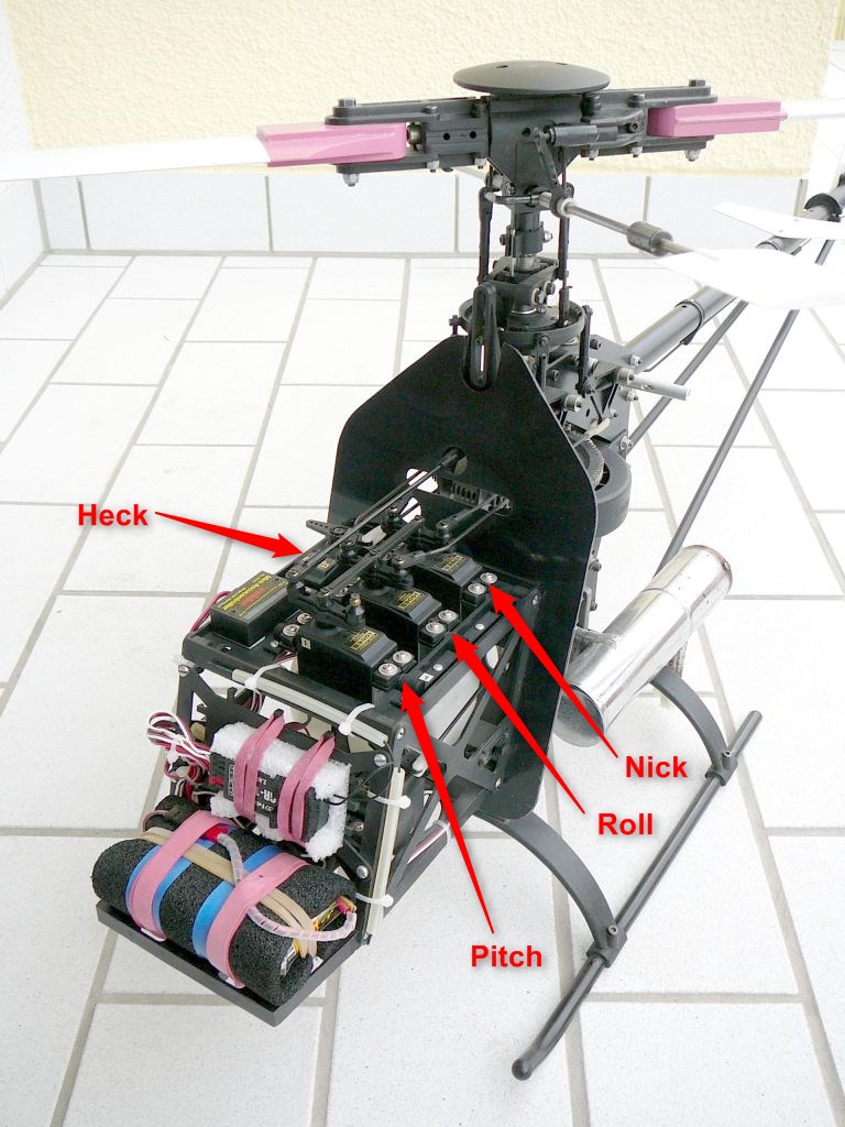

Eine Standardfunke ist beim Junior 50II kein Problem, der benötigt keinen elektronischen Taumelscheibenmischer. Gas- und Pitchkurven sollten jedoch programmierbar sein, das wirst Du brauchen.
Die Mischung der TS erfolgt rein mechanisch über den Galeerenmischer, deshalb muss das Mischprogramm immer auf ein Servo stehen! Am Helicommand also die Einstellung und Belegung ebenfalls für H1 Einzelservo verwenden.
bommel29 hat geschrieben:habe jetzt mal gerade gelesen das der Magic II die selbe anlenkung hat und sich die Taumelscheibe wie folgt bewegen soll
1.Pitch Taumelscheibe geht komplett hoch
2.Roll nach vorne rechts runter und hinten links hoch
3.Nick nach vorne rechts hoch und hinten links runter
1. von wo aus gesehen "vorne oder hinten"???
Von Hinten, steht auch so da :wink:
Das Foto zeigt die Servos und Funktion.

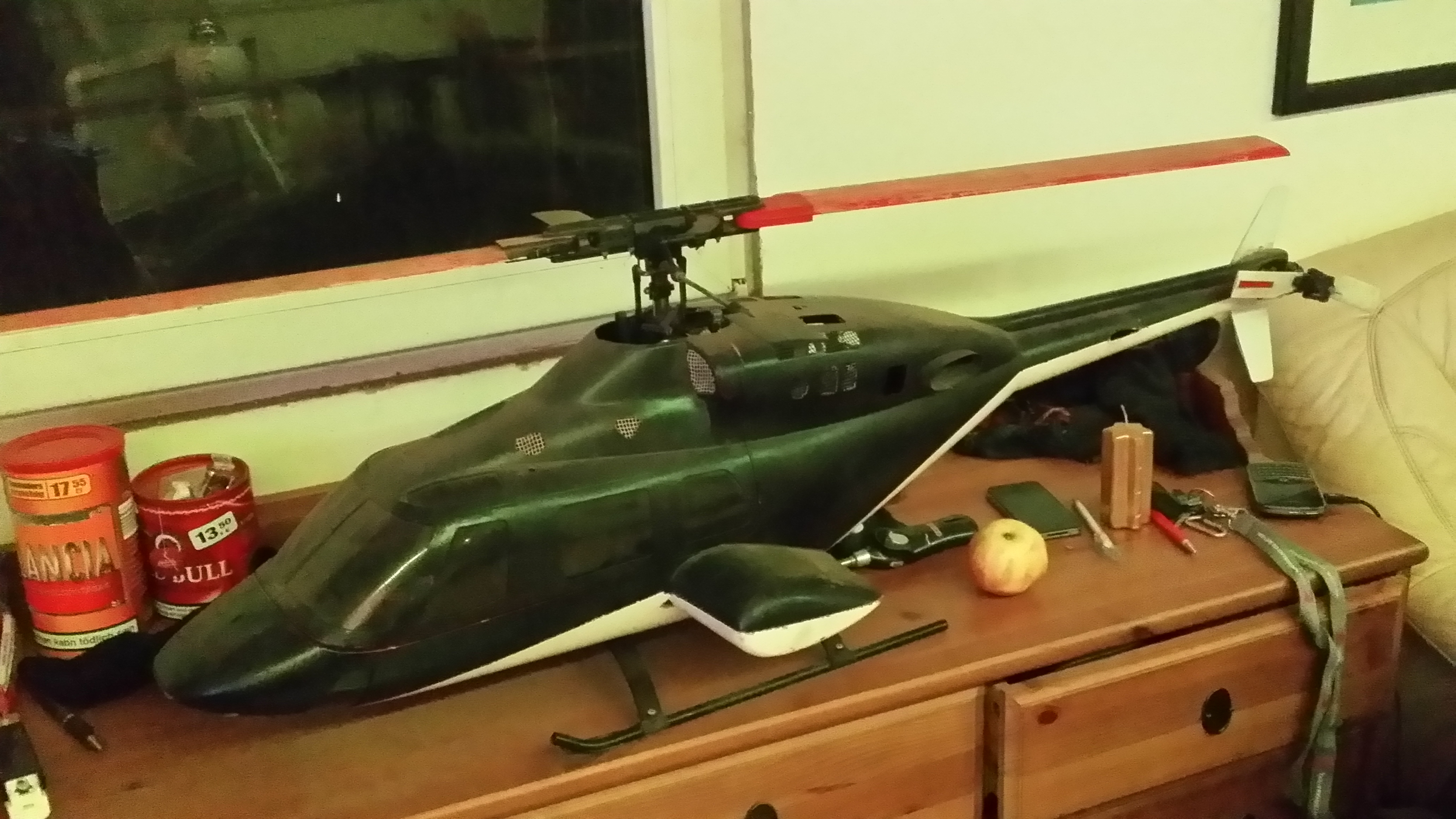

hammer vielen lieben Dank ...Jetzt brauch ich nur noch sprit holen und dann der erste Test. Hab richtig Bange davor weil mit 450ziger hab ich ja erfahrung. Das ist mein erstes großes Projekt. Und muss mal sagen das ist schon ne andere Klasse gegenüber den kleinen...Adrinalin pur. Dann wed ich mich mal kurz noch mit dem Helicommand beschäftigen und dann ab in die Luft. Die Einstellungen scheinen alle Korrekt zu sein dank der Hilfe von euch.
gruss Bommel
junior 50.jpg (2.15 MiB) 3027 mal betrachtet

bekommt natürlich noch ne neue Lackierung und neue Rotorblätter hat er auch schon :lol:
