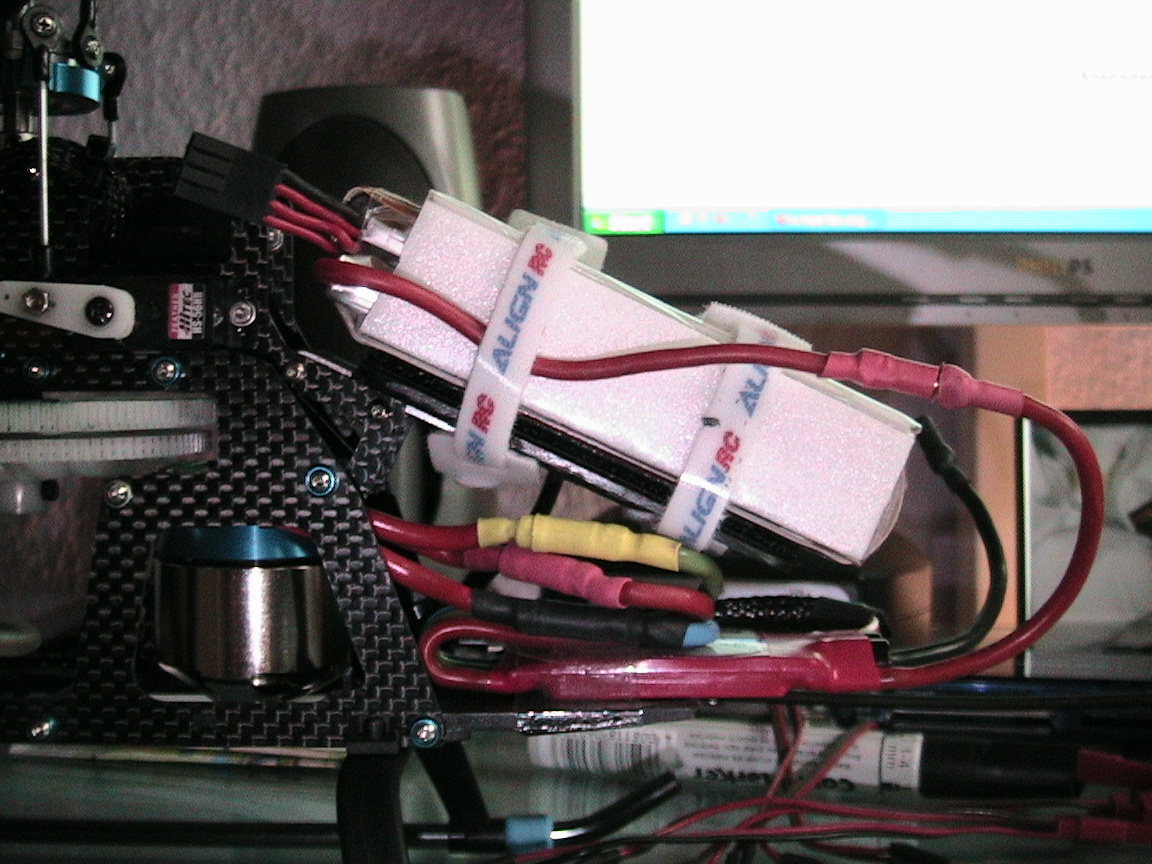

bin jetzt gestern und heute mal wieder nach der für mich zu langen Pause mit meinem Logo 10 3D und 6s1p Kokam 3200er geflogen. Ich muss sagen diese Temperaturen sind überhaupt nichts für diesen Akku. Ich bekomme mäßige Leistung und fliege nur 4 Minuten (sonnst 6 mit Volldampf). Nach etwa 3 Minuten geht die Leistung so in den Keller dass an 3D nicht mehr zu denken ist. Ich werde mal versuchen den Akku auf gut 30°C vorzuwärmen mal sehen wie er sich dann verhält.
Kennt jemand das Problem mit diesem Akku und weiß ne gute Lösung dafür?

Das ist völlig normal für alle Lipo Akkus!

Hab mal gelesen man soll die Lipos wenn geht nicht unter 20° Fliegen soll !!
Gut Aufwärmen und vielleicht nen kleinen Mantel aus Depron oder sowas in der Art anfertigen das er im Flug nicht so schnell auskühlt. Mit meinen kleinen EVO,s vom Rex mach ich das so und das Funzt :-))
Depron Lipo.jpg (368.19 KiB) 178 mal betrachtet
