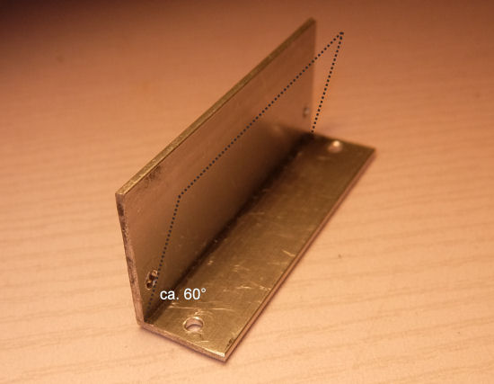

das abgebildete Winkelprofil müßte von 90° auf ca. 60° gebogen werden. Habe da nicht viel nachgedacht, gesägt, gebohrt - und wo ich's jetzt in den Schraubstock spanne, merke ich, daß das gar net so einfach geht :roll: .
Wenn ich beim Einspannen so viel rausstehen lasse, daß ich den gewünschten Winkel reinhämmern kann, werden die planen Flächen sicher krumm...
Wie könnte man das ordentlich hinkriegen?
Maße: 60 x 25 x 15 mm, Materialstärke 1,3 mm
Gruß, Wilhelm

Geh mal zu einer Metallbude/Schlosserei, fürn Kaffee biegen die dir das sicher passend auf einer Bank!

Oder versuchen mit den schon vorhandenen Bohrungen auf ner Holzplatte (oder was gerad da ist) fixieren und dann vorischtig mit nem Klotz/Keil von der anderen Seite auf 60° biegen.

Falls der Winkel nicht viel halten muss kannst du auch den Biegeradius in der Mitte des Teils ausfräsen/sägen. Somit hast du nur am Rand zwei Stege stehen. Das lässt sich deutlich besser biegen als über die volle Länge.

Bei solchen Winkeln geht aber die Struktur flöten, da kannste nicht erwarten das das kaltverformt noch viel trägt.

Muß net viel tragen, die Tipps von stubb0rn und Flashcard werden mir wohl weiterhelfen.
