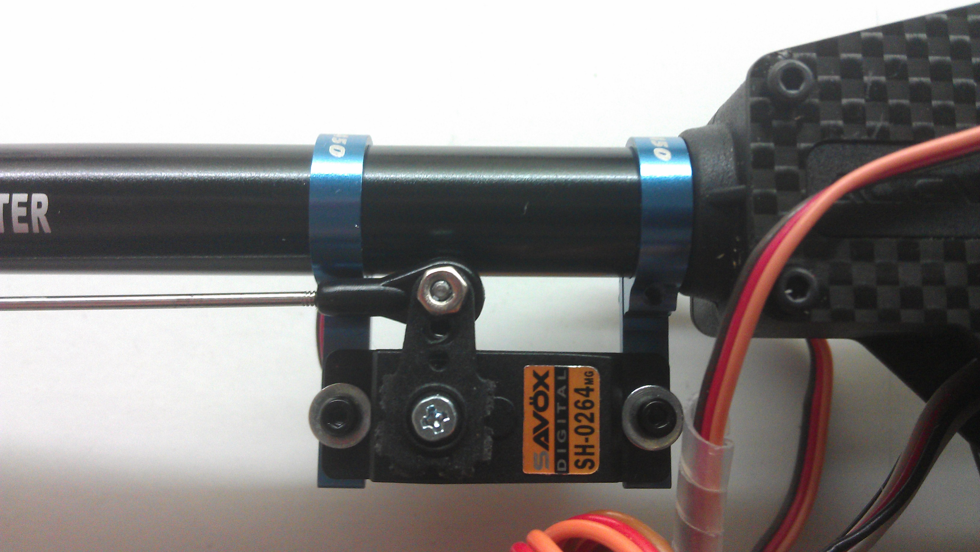

Umbaubedingt muß ich das Heckservo etwas tiefer unter dem Heckrohr haben ( Rumpfeinbau). Sprich es muß mehr mittig sitzen damit die Mechanik weit genug in den Hughes 500 Rumpf geht. Die Kugelpfanne kommt allerdings dabei minimal an das Heckrohr( Fotos unten).
Als erstes viel mir die normale Servohalterung eines andern Anbieters ein wo die Servohalterung mehr Löcher zum anschrauben hat. Kann mir jemand sagen ob diese Heckservohalterung
http://www.der-schweighofer.at/artikel/ ... 50_pro_alu
alternativ dazu in die Sport 1 Version einbaubar ist? Die Sportversion hat ja ein geteiltes Chassis....

#2 Re: Heckservohaltertausch für 450'er Sport V1
Moin Ralph,
mit Kaufteilen kenne ich mich nicht so aus.
Mein Vorschlag wäre (mal wieder) Modell-BAU.
Kauf dir etwas Alu, eine Säge, eine Feile und bei Lust noch etwas Schmirgelpapier... So schlimm ist es gar nicht, dafür passt es später exakt!
Mirko
Mirko

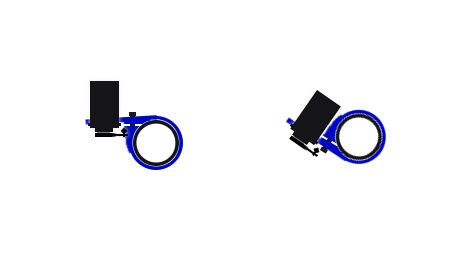

Hast du schon mal probiert die Heckservohalter um zu drehen?
Siehe Bild:
linker Teil soll darstellen wie du es hast (vermutlich), rechter Teil wie du es mal probieren könntest.
Damit läuft die Kugelpfanne nicht mehr gegen das Heckrohr.
Der Servohalter ist also nicht nur um ein paar Grad verdreht (da musst du halt gucken wie es in den Rumpf passt) sondern der Servohalter selbst ist genau andersherum eingebaut so dass das Servo nicht "innen liegt" sondern eben außen.
Siehe Bild:

@the-fallen:
Der Tipp war super.... ABER dabei stößt die Kugelpfanne zum einen nun gegen den Rumpfrechts, das Servo links an den Rumpf und zum anderen entsteht dadurch eine schräg verlaufende Anlenkung des Hecks.....

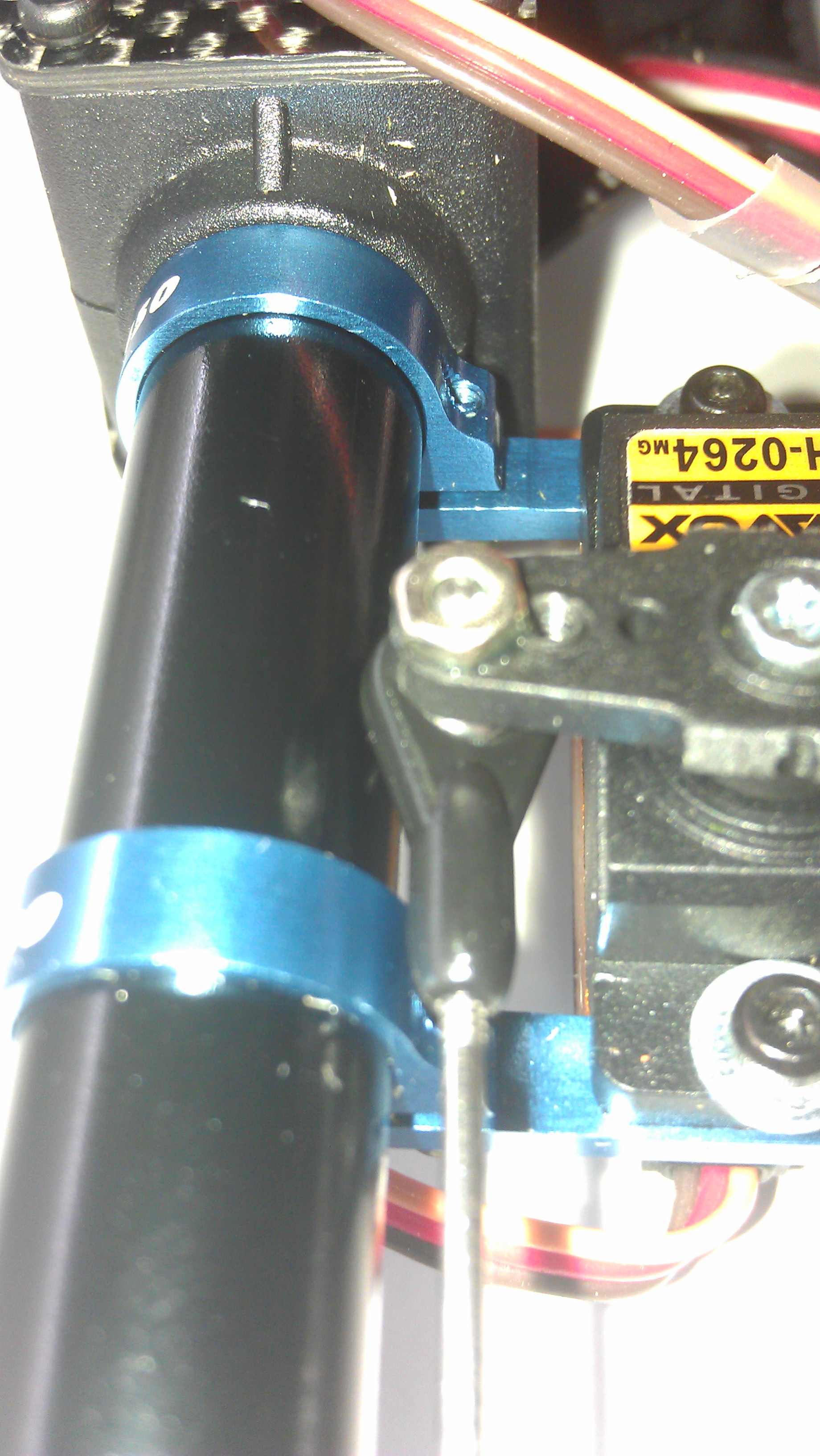

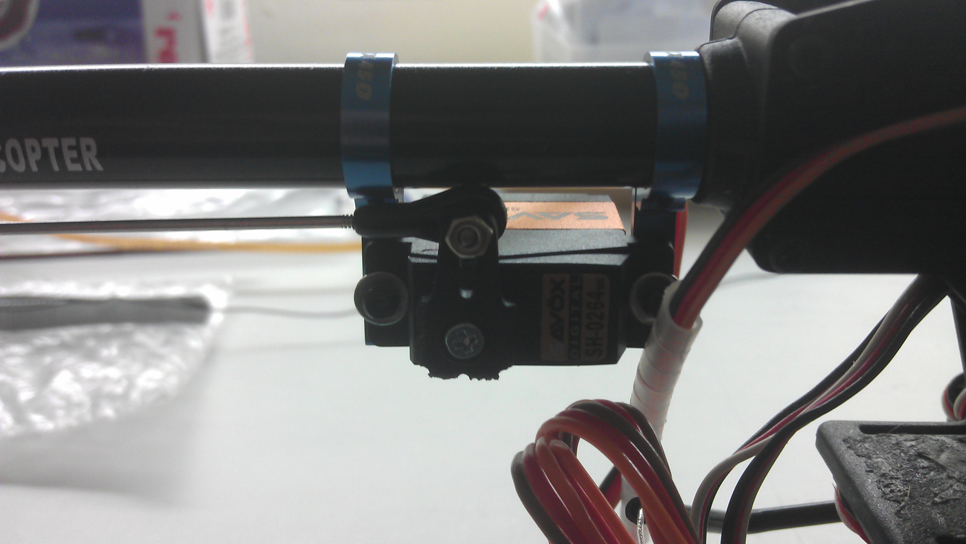

Das Servo passt nun sowie durch ein Umstecken in der Halterung als auch eine Lagedrehung schon sehr gut. Auch der Hebel mit dem innenliegenden Kugelkopf hat ausreichend Spiel zur Rumpfwand...ok...1-2mm. Aber das sollte reichen. Ein Test wird's zeigen
Ein anderes Problem ist aber entstanden:
Das original Anlenkgestänge ist zu kurz! Kurzerhand hab ich mir ein 2mm GFK-Stab heut gekauft. Ein Ablängen ist ja machbar. Nur wie bekomm ich die Kugelpfannen dran??
Kleben mit Epoxi, Kugepfannen aufweiten von 1,3mm auf 2mm, Gibt's Alternativen?
Spontan fällt mir noch ein das Gestänge durchzutrennen und mit irgendwas zu verlängern....dadurch bräuchte ich mich nicht um die Kugelpfannen zu kümmern....

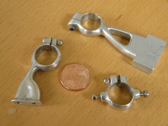

Hier mein Lösung im Foto zu sehen. Nur wo kann ich die bestellen

Was du suchst nennt sich (Gewinde-)Löthülse.
Da ichs selber nie brauche kann ich dir keinen Shop nennen, aber bei google findest du es bestimmt.
Ansonsten fällt mir fast-lad ein, da habe ich so was mal gekauft.
Kleben mit Epoxy oder Uhu Endfest 300. Mach nach dem zusammenstecken einen Schrumpfschlauch drüber und dann mit dem Heissluftfön warm machen. Der Schrumpfi fixiert das erst mal und verhindert eine Sauerei wegen austretendem Harz.
Die Wärme macht das Harz kurzzeitig dünnflüssiger was eine bessete Verklebung verursacht. Uhu Endfest (beim Epoxyharz weiss ich es nicht) sorgt die wärme für noch besseres Aushärten und festere Verbindung.
CA hat das Problem, dass es ggf zu spröde ist und reisst.

Suuper Tip mit dem Schrumpfschlauch. Danke.
Mein Händler des Vertrauens vor Ort hat die Gewinde Löthülsen sogar im Bestand. Mit dem passenden Ablängen werd ich mich dann erst mal vertraut machen wobei das wohl nicht soo schwer sein dürfte
. Tüfteln gehört ja dazu *freu*.......

Ich ärger mich über einen Verkäufer eines anderen Geschäftes. Bei ihm kaufte ich gestern Gewinde Löthülsen im 10'ner Pack zu 2€. Meine Freude war groß..bis ich zu Hause war!
Der CFK mit 2mm passt zwar bündig rein, da die Lochseite 2,2mm beträgt. Jedoch ist die Gewindeseite mit 2mm NATÜRLICH zu dick denn die Kugelpfanne nimmt nur 1,3mm auf....
Mein Ärger darüber ist umso mehr berechtigt als das ich den Verkäufer darauf noch im Geschäft hin angesprochen hatte. Ob die normalen Kugelpfannen daraufpassen würden!? "Ja, die passen" sagte er.
Von wegen
Von wegen
