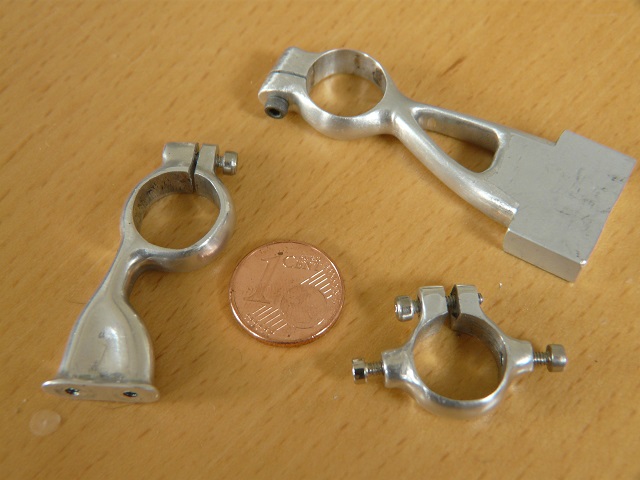

Mein Vorschlag wäre (mal wieder) Modell-BAU.
Kauf dir etwas Alu, eine Säge, eine Feile und bei Lust noch etwas Schmirgelpapier...
- Herstellung.jpg (41 KiB) 4658 mal betrachtet
- P1240628_klein.jpg (91.46 KiB) 4656 mal betrachtet
So schlimm ist es gar nicht, dafür passt es später exakt!
Mirko

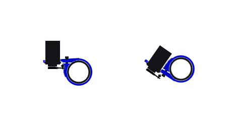

Hast du schon mal probiert die Heckservohalter um zu drehen?
Siehe Bild:
linker Teil soll darstellen wie du es hast (vermutlich), rechter Teil wie du es mal probieren könntest.
Damit läuft die Kugelpfanne nicht mehr gegen das Heckrohr.
Der Servohalter ist also nicht nur um ein paar Grad verdreht (da musst du halt gucken wie es in den Rumpf passt) sondern der Servohalter selbst ist genau andersherum eingebaut so dass das Servo nicht "innen liegt" sondern eben außen.
- servos.png (13.63 KiB) 4635 mal betrachtet

@the-fallen:
Der Tipp war super.... ABER dabei stößt die Kugelpfanne zum einen nun gegen den Rumpfrechts, das Servo links an den Rumpf und zum anderen entsteht dadurch eine schräg verlaufende Anlenkung des Hecks.....
