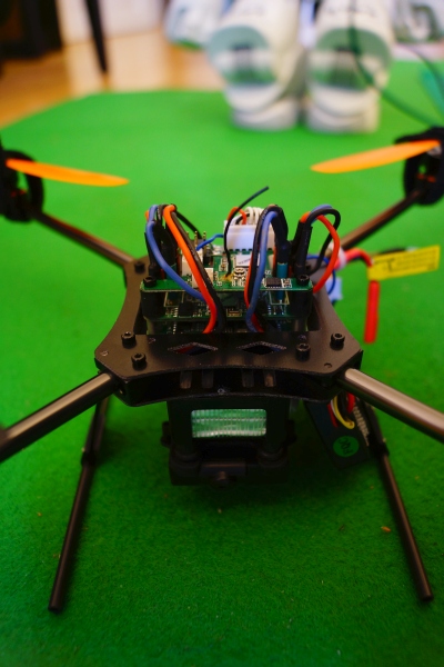

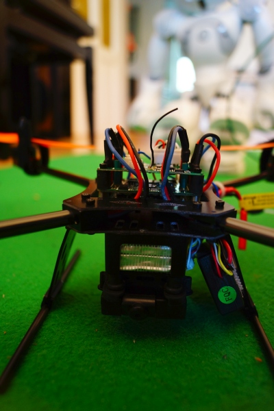

Die Empfangsantenne (also ein sehr kurzer schwarzer Draht) sitzt ganz oben auf dem Bord. Darunter dann 3 Platinen, 1 Lipo und die Kamera. Siehe Bilder.
Könnte diese Konstellation schon zu einem Abschattungsproblem führen? Falls ja: Gibt's da irgendwelche Tricks, dieses Problem zu umgehen? Ich würde schätzen, man müsste die Antenne irgendwie unterhalb des Quadrocopters anbringen, nur würde man beim umlöten ja die Antenne länger machen, was wahrscheinlich nicht so gut ist.

Ich kanns zwar nicht genau auf dem Bild erkennen aber ... kannst du nicht die Antenne so nach hinten biegen, dass sie über platine rausguckt??
Ansonsten würde ich eine lange Antenne anlöten.. Dazu musst du aber jemanden Fragen der sich damit auskennt.. ich habe zwar schon öffter am mcpx die Antenne gelötet und auch an einem futaba Empfänger da sie abgebrochen waren aber aber da war ein kupferdraht dran und ich musste halt nur die länge beachten..
Du müsstest ja eine Antenne ranlöten die du schön weit von der elektrik legen kannst.

Wahrscheinlich schon, aber habe ich dann nicht das gleiche Problem der Abschattung bei einem etwas flacheren Winkel? Da ist ja die Platine wieder im Weg.pmo hat geschrieben:Hallo Thomas,
Kann man die Antenne denn einfach verlängern und unter den Quadrocopter verlagern? Wenn ich einfach nur einen längeren Draht dranlöte, stimmt ja die Antennenlänge für 2.4 GHz nicht mehr. Gibts Verlängerungen, die die Eigenschaften der Antenne nicht beeinflussen.. irgendwie eine isolierte/abgeschirmte Verlängerung oder so? Oder bringt das nichts?pmo hat geschrieben: Ansonsten würde ich eine lange Antenne anlöten.. Dazu musst du aber jemanden Fragen der sich damit auskennt.. ich habe zwar schon öffter am mcpx die Antenne gelötet und auch an einem futaba Empfänger da sie abgebrochen waren aber aber da war ein kupferdraht dran und ich musste halt nur die länge beachten..

Die Antenen zu verlängern halte ich für keine gute Idee. Die Antennen sind in der Länge genau auf die Frequenz abgestimmt. Will man die Antenne verlängern bedeutet das, man braucht ein geeignetes Coaxialkabel, von dem die Abschirmung am Empfängereingang auf Masse verbunden werden muß, am anderen Ende muß dann das abschirmende Drahtgeflecht exakt auf der nötigen Antennenlänge entfernt werden, so das nur der isolierte Innenleiter wieder freiliegt, wie bei der Orginalantenne. Vertut man sich da um 0,5 cm hat man bereits deutliche Reichweitenprobleme durch sogenannte Stehwellen. Das sind auf der Antenne auftretende Resonanzen die das eigentlioche Empfangssignal dämpfen und im schlechtesten Fall kurzfristig ganz blockieren, Ergo muß man sehr exakt arbeiten, damit man es ncith verschlimmbessert. Für Empfänger der Firma Robbe / Futaba gibt (oder gab) es für verschiedene Typen extra unterschiedlich lange Antennen mit einem Mini-Steckanschluß, so das man die am Empfänger austauschen konnte, z.b. um die Antennen aus einem Carbonrumpf heraus nach außen verlegen zu können. Da es sowas für die Hoten X vmtl. nicht gibt ist das tricky.
