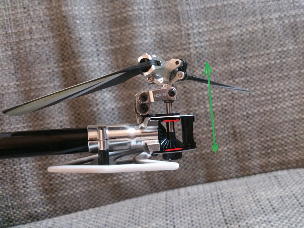

Zur Heckrotorwelle: ich versteh leider nicht ganz wo da das Spiel auftaucht und an welcher Stelle ich diese Passcheiben einbauen muss :oops:
Könntest du mir das evtl anhand eines Bildes verdeutlichen? Das wär super :)

Bin gerade nicht zu Hause und kann gerade kein Foto machen (werde es nachreichen wenn nötig).
Wenn du an der Heckrotorwelle Ziehst/Drückst - dann darf sie sich nicht bewegen. Ich konnte meine aber ca 1mm rein/raus ziehen.
Dieses Spiel habe ich mit den Passscheiben wegbekommen.

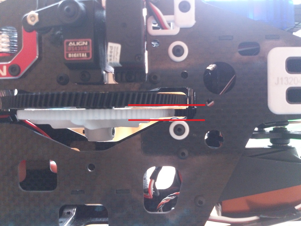

Also ich kann bei keiner Welle ein Spiel feststellen. Sitzt ziemlich fest! Ich komm grad nicht zum Fliegen, werde aber mal an der Drehzahl und an den 3gx Parametern rumdrehen.

Auch wenn du das Problem wohl nicht hast - hier noch mal die Bilder zu der Geschichte mit den Passscheiben (für Andere, die ggf auf diesen Thread stoßen):
Der Höhenunterschied der beidem Zahnräder für den Heckabtrieb sollte so gering wie machbar sein. Dem Bausatz liegen zwei Passscheiben unterschiedlicher Dicke bei. Diese sind am Besten nicht an der in der Bauanleitung bezeichneten Stelle ein zu fügen, sondern so, dass genau dieser Höhenunterschied möglichst klein gehalten wird.<br />Die in der Anleitung beschriebenen Stelle ist vermutlich nur exemplarisch. Das Anbringen der Scheibe z.B. zwischen unterer Lagerbuchse und Hauptzahnrad bringt den gleichen Effekt (kein achsiales Spiel) - hilft aber u.U dabei, dass die Zahnräder auf gleicher Höhe laufen.<br />Ist der Höhenunterschied zu groß, dann steigt der Verschleiß oder führt in extremen Situationen zum Abbrechen von Zähnen (&quot;Karies&quot;).
Ist der Höhenunterschied zu groß, dann steigt der Verschleiß oder führt in extremen Situationen zum Abbrechen von Zähnen ("Karies").
Bei mir konnte ich die Heckrotorwelle entlang des grünen Pfeils bewegen.<br />Dieses Spiel habe ich mit 0,1mm Passscheiben (ebay) weg bekommen. Bei mir habe ich je eine Passscheibe an den rot markierten Stellen eingefügt. Wer's nachmacht sollte die Scheiben so anbringen, dass das Zahnflankenspiel des Kegelradgetriebes passt (also lieber 2 Scheiben oder eine mit höherer Dicke auf nur einer Seite wenn dadurch das Zahnflankenspiel passt anstatt dass es klemmt).
:albino:

Die Zahnräder sind genau auf einer Höhe. Und die Heckrotorwelle lässt sich nicht mal einen Millimeter bewegen. Nur einen Tick ;)
