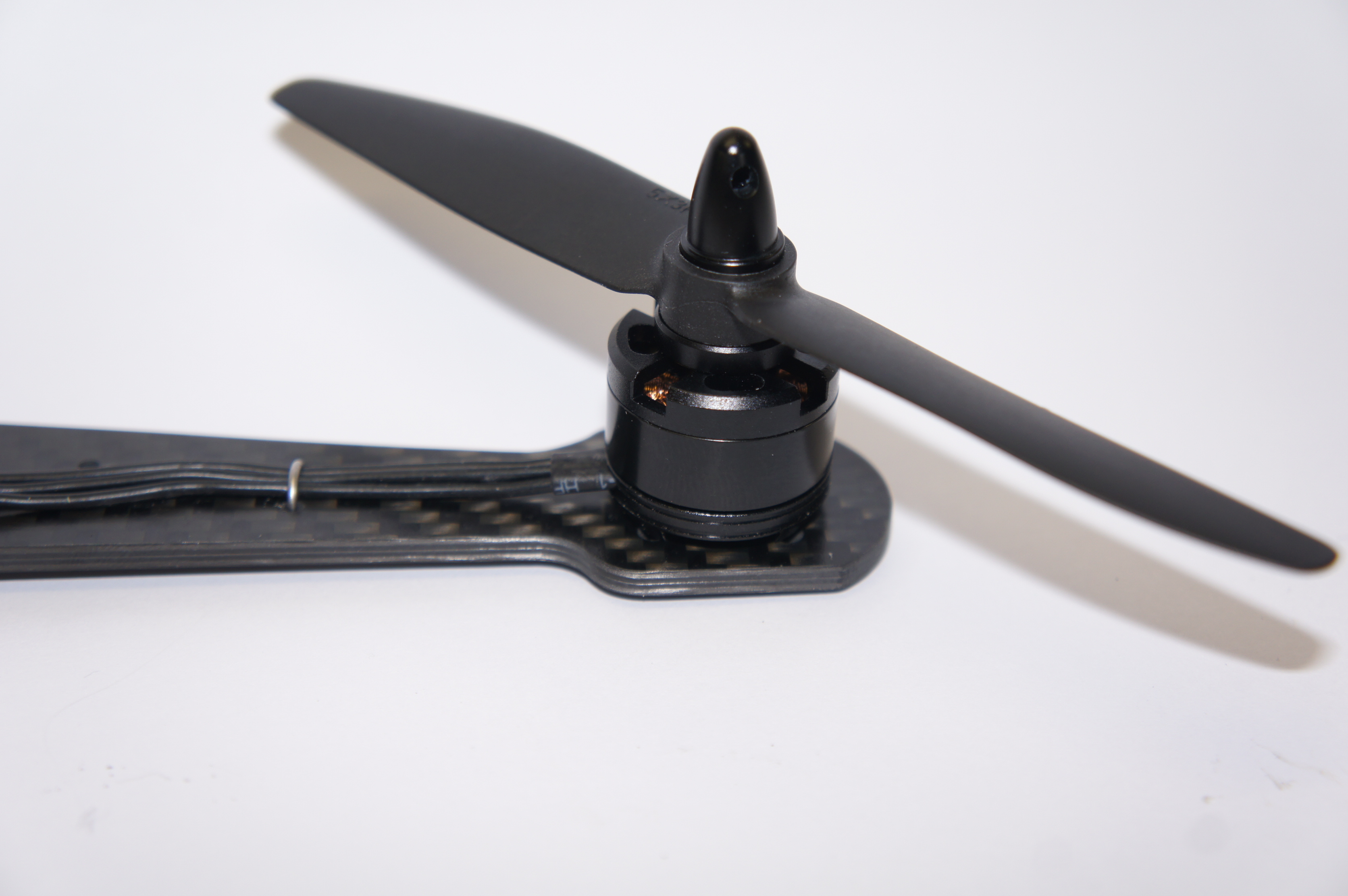

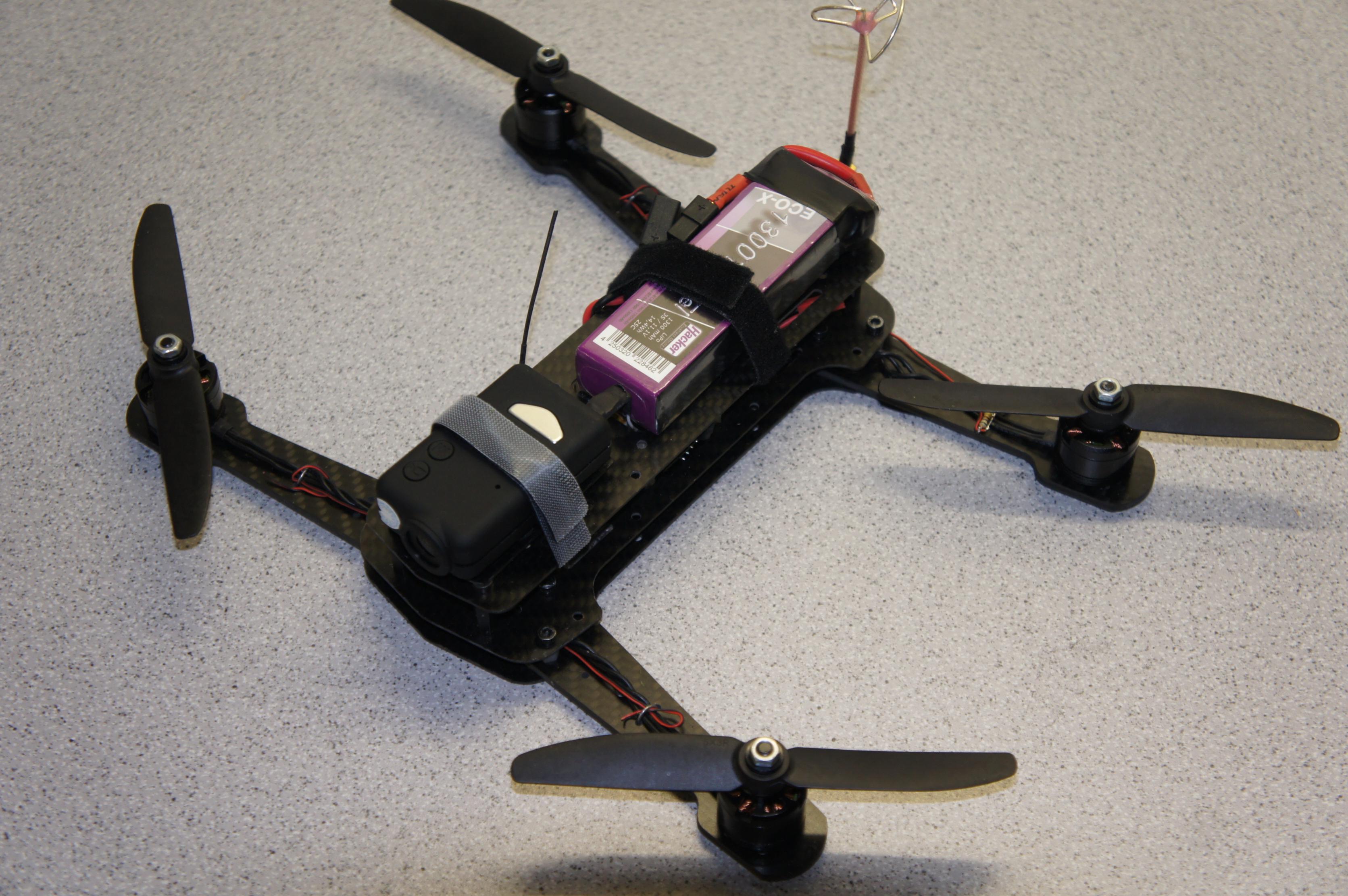

hab mal wieder nen neues Spielzeug
Angeregt durch einen Thread in nem andrem Forum habe ich mir diesn frame fräsen lassen
http://untestedprototype.com/2014/03/ha ... 3-0-plans/ Ausgestatett ist er mit Nanowii /Graupner 12S RX /FPV System mit Mobius als Live out
Sowie den neuen KISS ESC von Flyduino (kennt wohl hier noch gar keiner:) ) da sind sie : http://flyduino.net/KISS-ESC-2-4S-12A und auch ein etwas grösserer Thread http://fpv-community.de/showthread.php? ... p-12A-2-4S

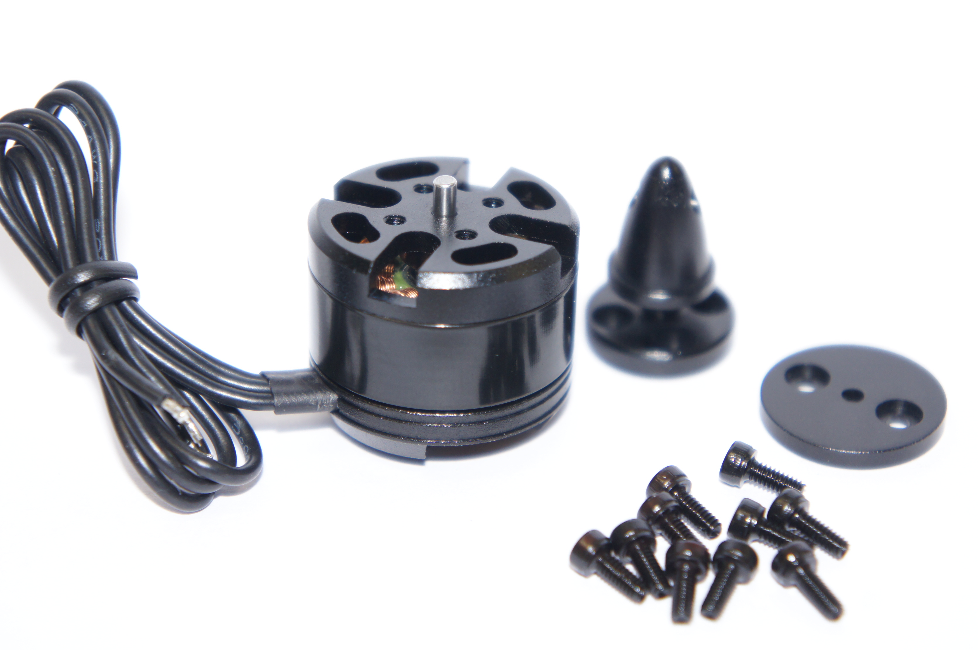

Also Motoren kommen die X1806 2300kv und 5Zoll HQ Props beides auch von Flyduino. Der Frame macht echt Laune und fliegt an 3S mit 1ah oder 1.3ah wirklich schön
wiegt um 450gr vollgetankt.

Wie lange fliegst du so ein kleines Teil mit den 1-1,3Ah ? Und seh ich das richtig, du nutzt die Möbius als FPV-Cam ? Bist du zufrieden damit ? Gibt ja immer welche die davon abraten...

Danke Chris . ja macht Laune. Mit Multiwii 2.3 isser auch schön zu fliegen.
hmmm mit 1ah waren es um 7-8min?! denke mit dem 1.3 isses aber nicht viel mehr da schon höheres gewicht. muss mal echt messen genau
wenn ich mal zum fliegen komme denk ich immer nicht daran und flieg so 6min per timer dann is aber noch über 30% drin
also die Möbius hat schon bissl latenz aber geht für mich . er wird schon so um 50-60 sachen denk ich schnell aber bisher konnte ich auch den bäumen ausweichen. klar das bild ist nicht der Hit beim live out aber fliegbar ! und man spart das gewicht der extra cam.

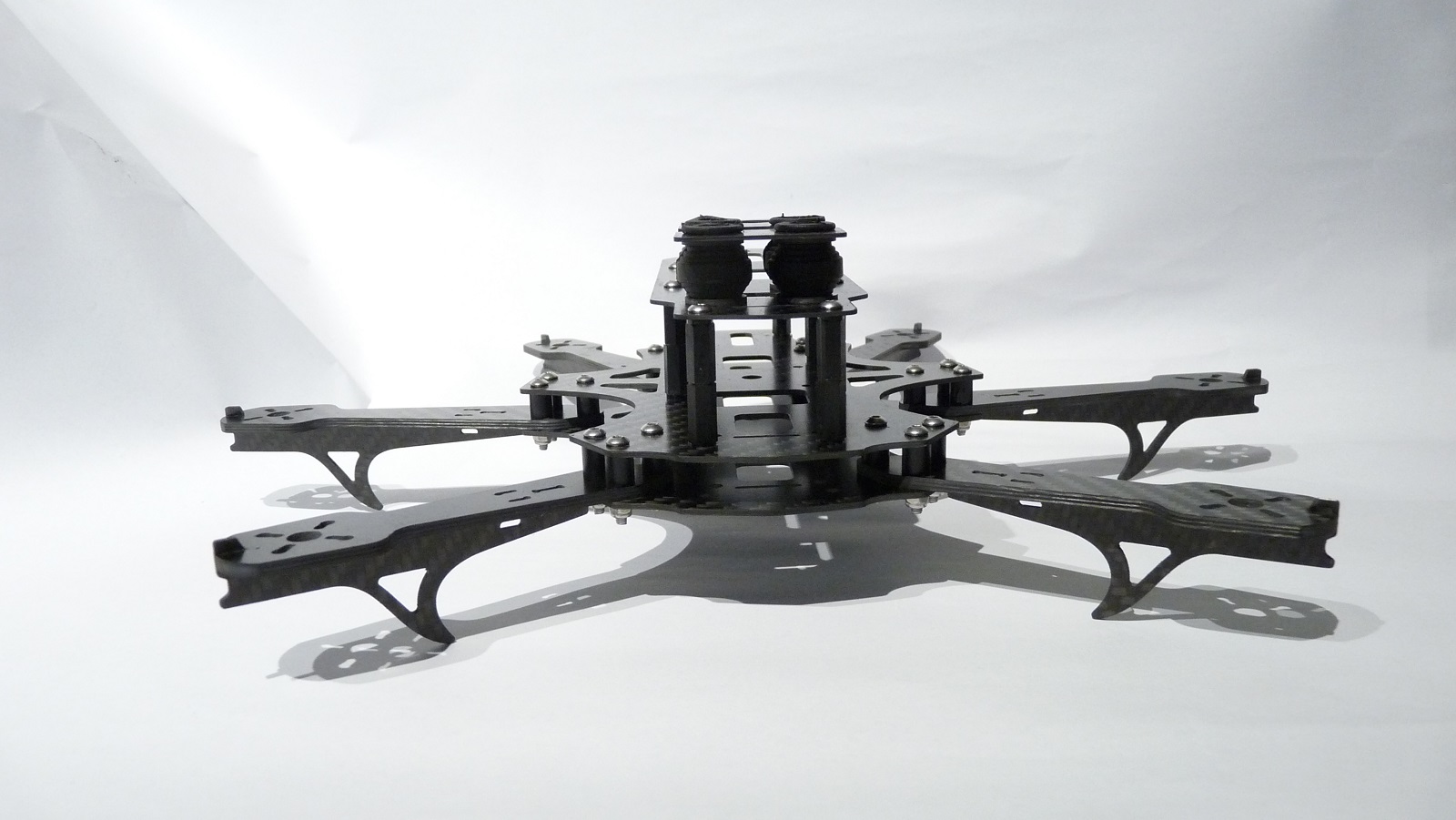

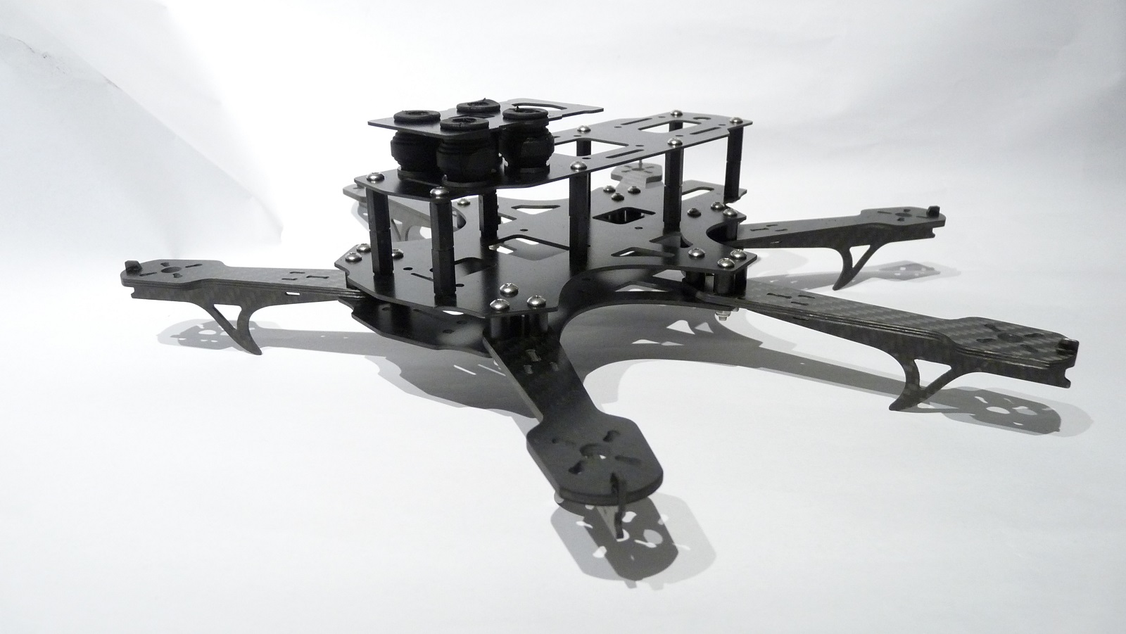

Wie wärs mit zwei Armen mehr
Thorsten
Thorsten

(wobei der H ja so schön geil fliegt. is die frage inwiefern der hexa da bezüglich Gewicht/accu/Flugzeit da aufgestellt ist??? hadt du schon nen ca Vergleich zur quad Version??)
biete mich als Tester an
hab noch zwei kiss esc und mots auch
