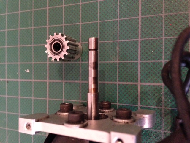

Foto 3.JPG (123.15 KiB) 3369 mal betrachtet
Einen Motoradapter hab ich nicht !?
Nachdem ich den Sprengring vom Ritzel gelöst habe und ein bissel am Zahnrad gezupft habe hat sich der Freilauf wieder freigelaufen :roll:
Soll heissen jetzt tut er plötzlich wieder ... Ich denke ich sollte aber trotzdem ein neues Ritzel kaufen ??
Mit nem 14er (ist jetzt montiert) bin ich doch gut aufgestellt oder würdest du etwas anderes empfehlen ?

#6 Re: Stretch 500er ohne Freilauf !?
Beitrag von the-fallen »
Ja ich würde sicherheitshalber einen neuen kaufen - ausser du bist mutig.
14er ist beim Stretch in der Regel das passendste Ritzel. Wenn du was anderes brauchst weisst du auch, dass du es brauchst (sprich du willst mehr Drehzahl wie ein Irrer oder besonders viel LowRPM oder du hast einen zu hoch drehenden Motor).
Einen Motoradapter hast du nicht, stimmt. Für die Scorpion-Motoren gibt es diese extra Motorwelle die du da hast.
Mach gleich mal sauber wenn den schon offen hast. :D
Wenn du dir das zutraust kannst du jetzt ja auch gleich mal die Lager im Motor kontrollieren und wenn nötig ersetzen.
