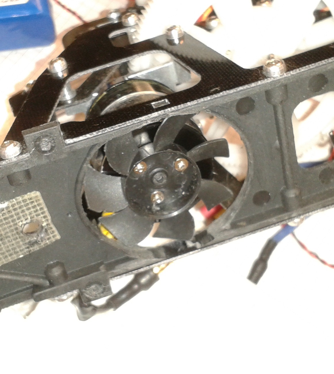

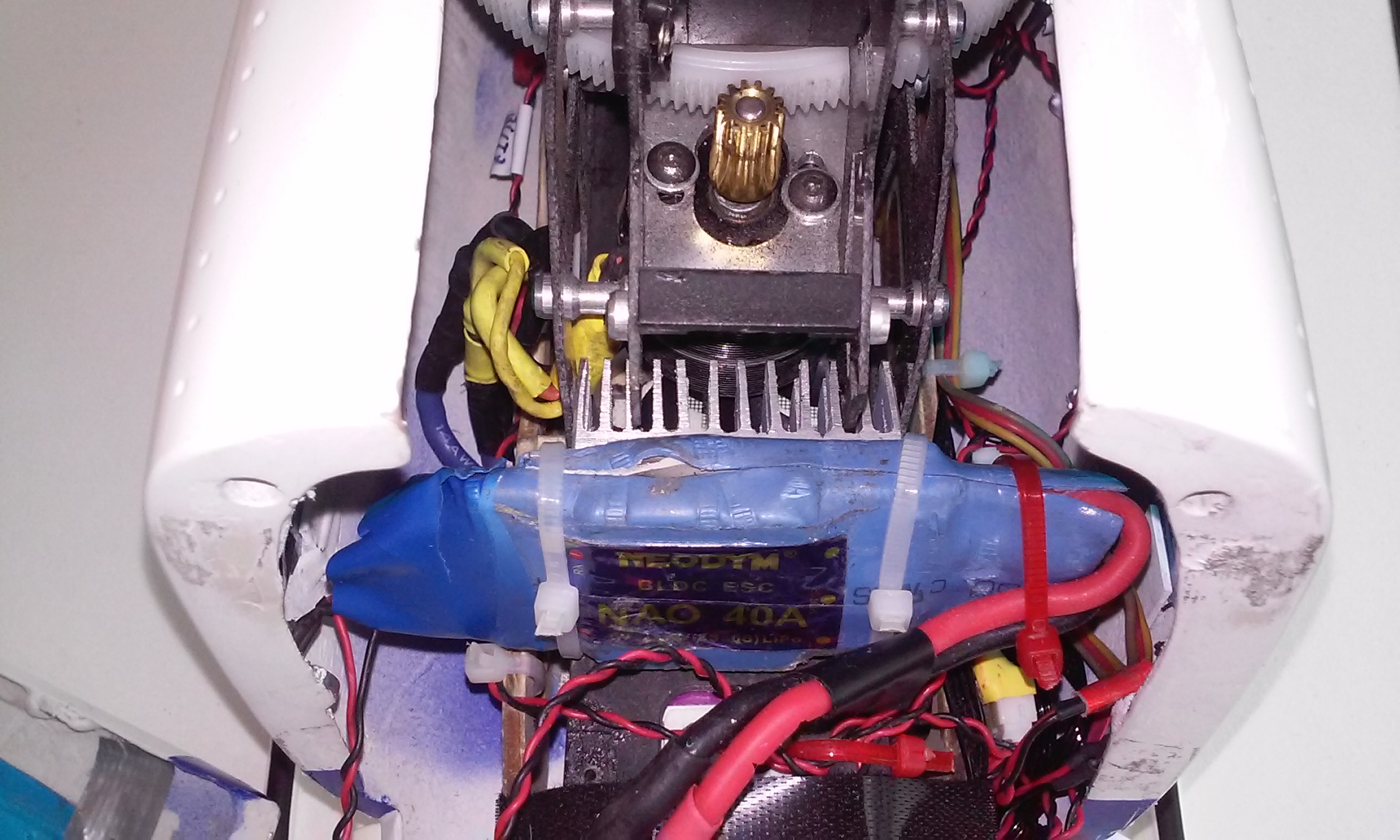

Ich habe das bei meinem 450er Bell 206 Jetranger und bei meinem Eigenbau Robinson R22, mit einem Ventilator von einem Lüfter gelöst, den ich unten auf den Motor geschraubt habe.
Den Regler habe ich dann mit einer Kühlrippe versehen und in Motornähe befestigt.
Reduziert die Wärme im innern des Rumpfes um die ca. die Hälfte.
Näheres auf meiner Homepage unter Tipps &Tricks.
