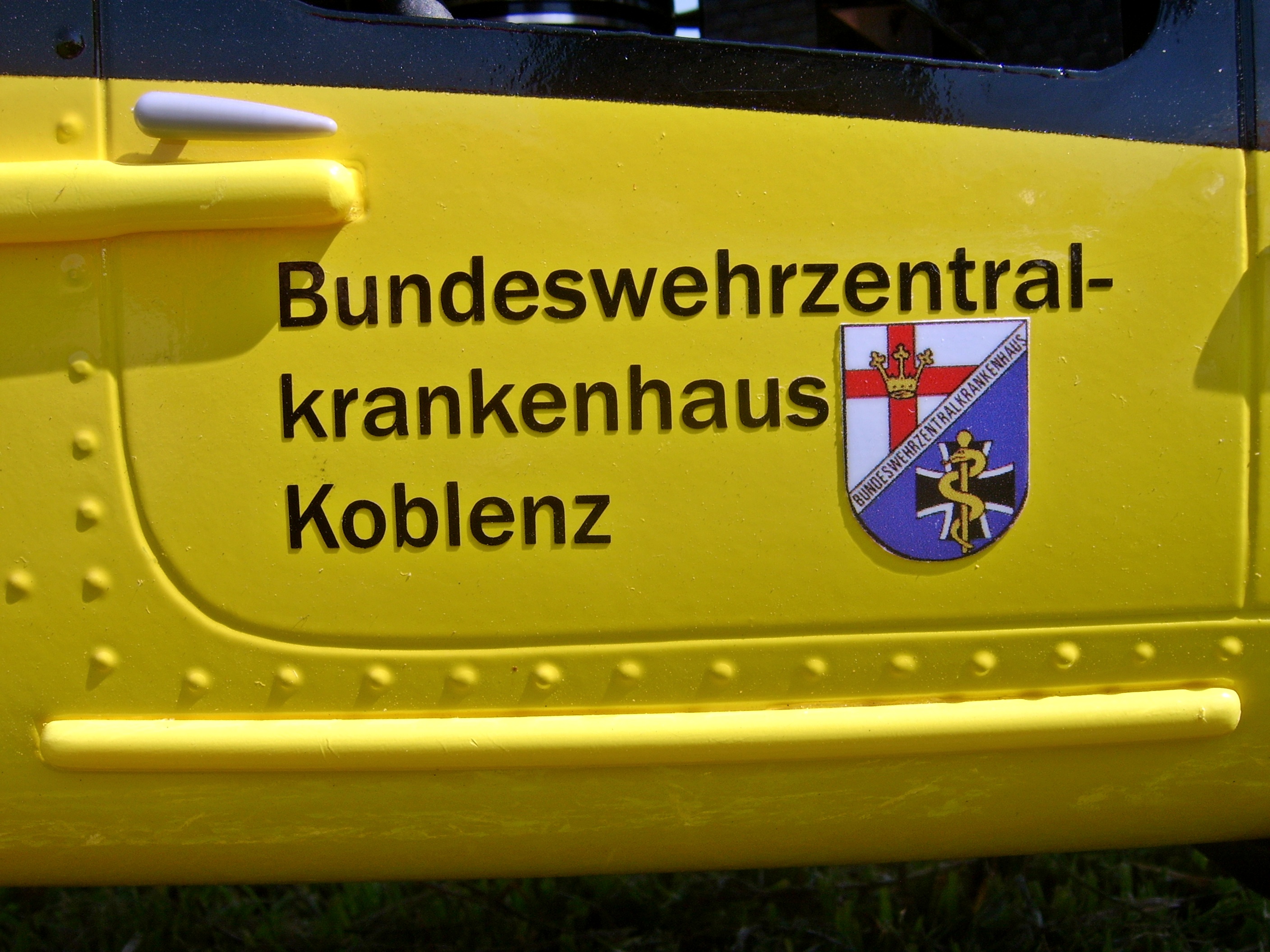

also möglich ist das auf jeden Fall. Ich habe vor ein paar jahren die ganzen Schriften für meine EC135 ADAC plotten lassen.
Die Schrift im Bild unten ist knapp 7mm hoch und das Ergebnis ist einwandfrei.
Modellfliegen 25.06.10 - 18.JPG (1.36 MiB) 2576 mal betrachtet
Leider weiß ich den Shop nicht mehr, bei dem ich das hab machen lassen. Sry
Alex

Wow, das Ergebnis kann sich ja mal wirklich sehen lassen. Ich habe jetzt mal in verschiedenen Shops eine Anfrage gestartet. Einer hat mir schon einen Probe-Plott angeboten...
