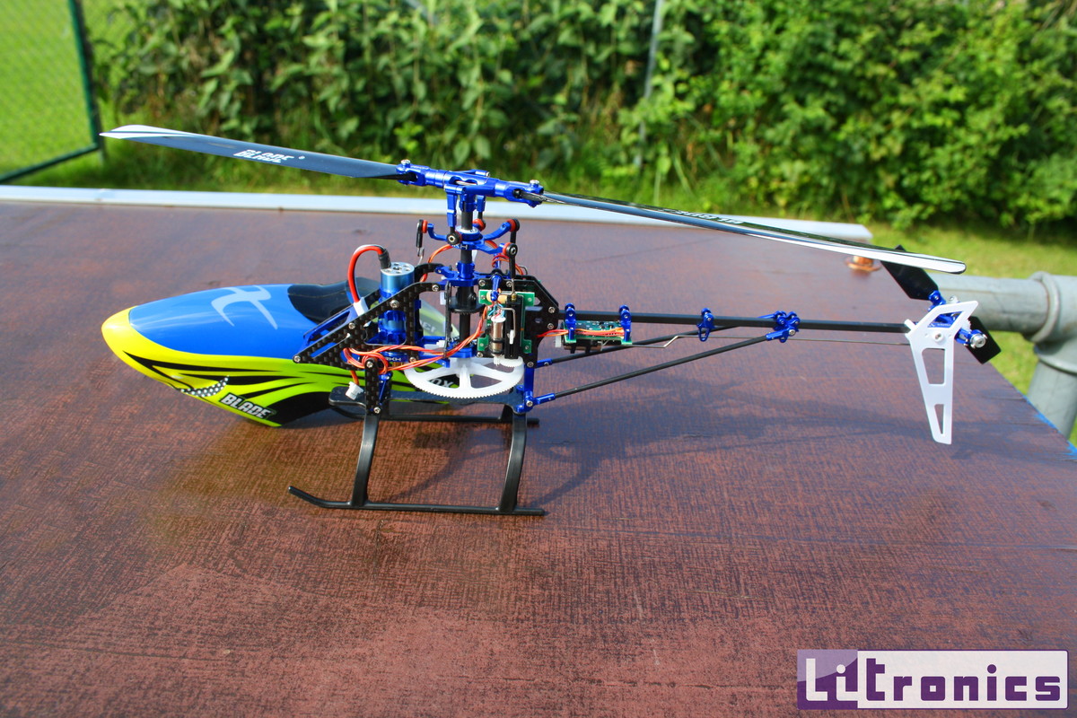

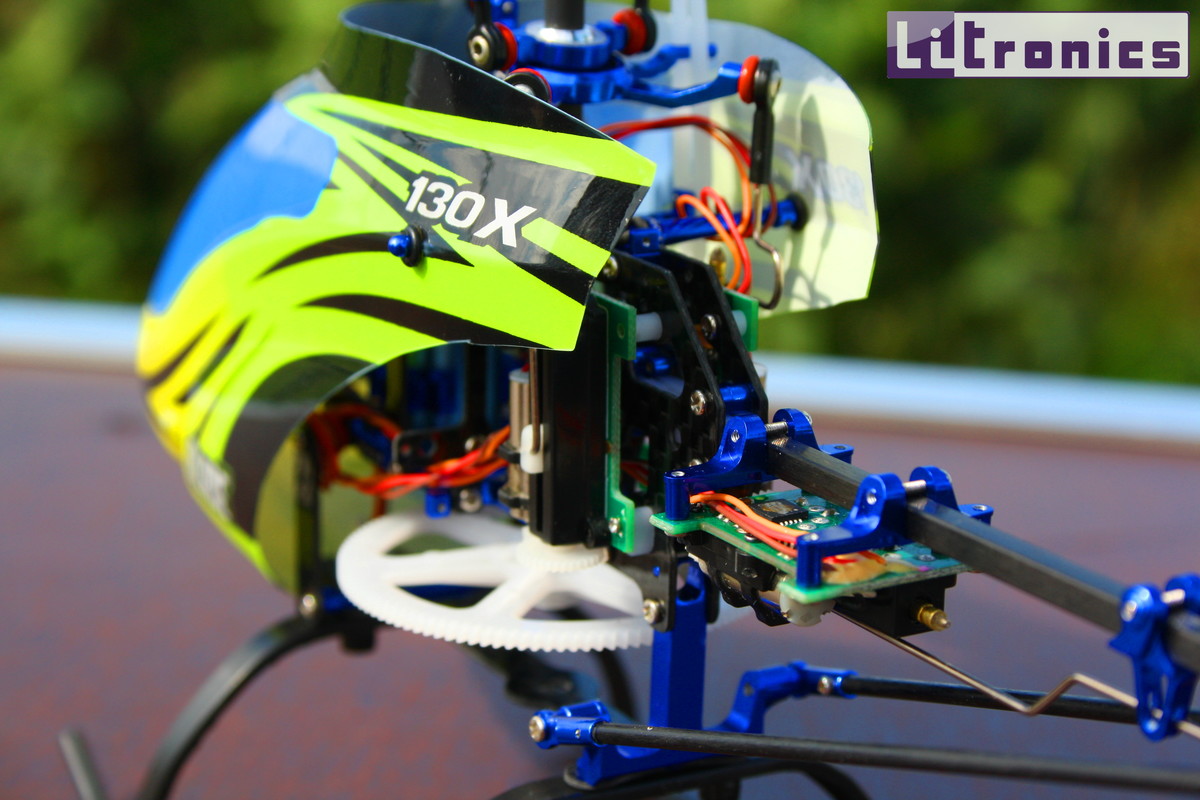

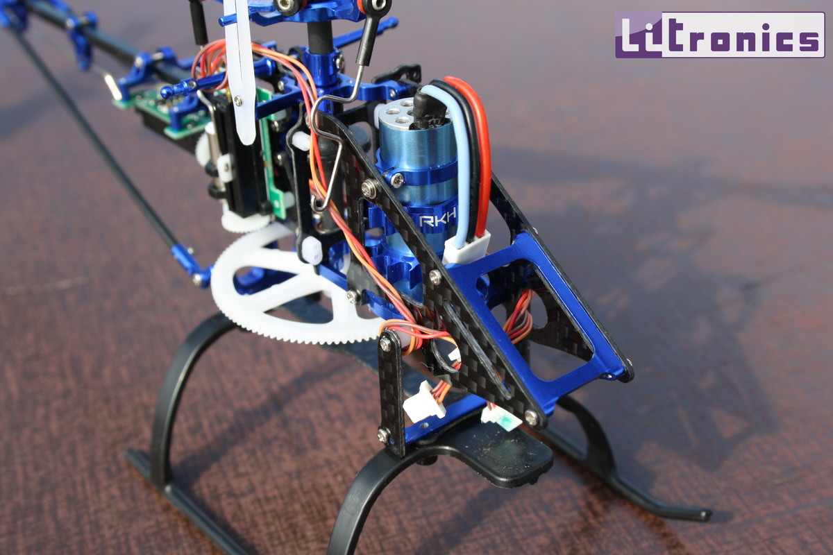

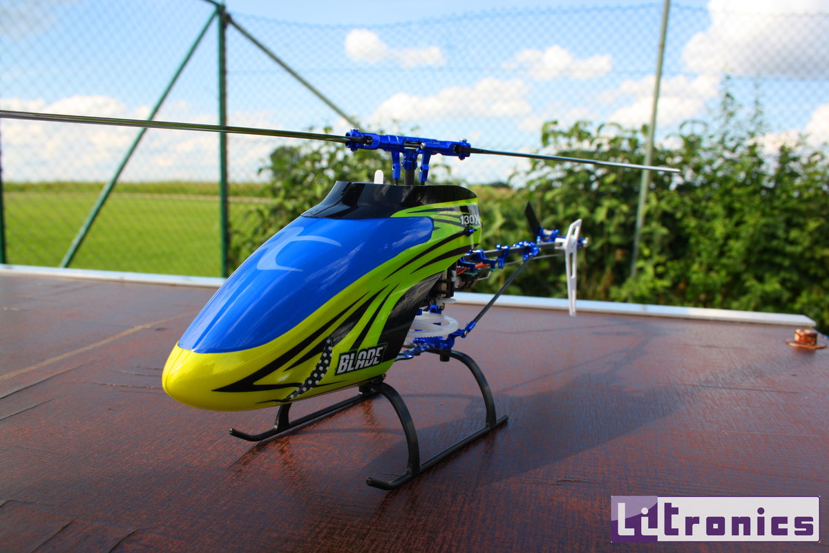

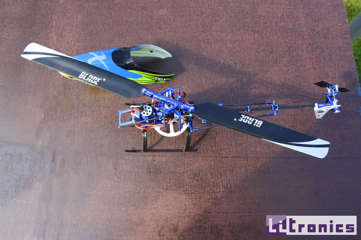

Ich durfte die letzten Tage für den Modellbauhändler Litronics (www.litronics2000.de) einen Blade 130X aus RakonHeli (RKH) Tuningteilen bauen.
Die gezeigten Komponenten gibt es seit Kurzem als Set bei dem fast alles dabei ist.
Lediglich die Haube, Landegestell, Heckfinne, Blätter, Getriebe und das Heckrohr samt Welle sowie die komplette Elektronik sind noch beizusteuern.
Wer also günstig einen 130X ergaunern kann oder sein Schätzchen ordentlich pimpen will ist mit dem Set gut beraten.
Selber habe ich nie einen Blade 130X besessen, habe aber ein "Stock" - Ausstellungsstück als Teilespender mitbekommen.
Fliegen konnte ich leider beide nicht (es fehlte mal wieder die Steuerplatine :mrgreen: ) aber ich konnte mir zumindest einen ersten Eindruck verschaffen, in wie fern die Tuningeteile sinnvoll sein können.

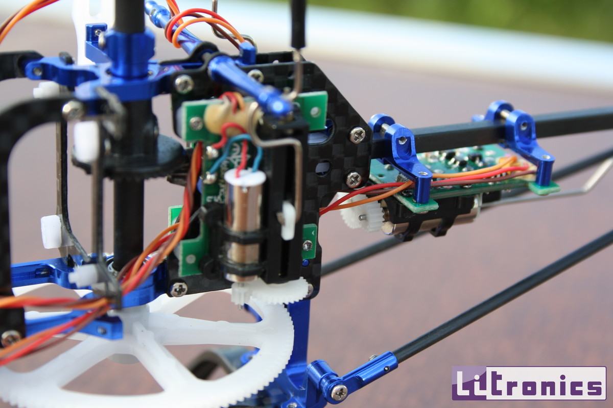

Die Verarbeitung der Bauteile war wieder mal erstklassig (das hat sich auch schon beim TRex 150 aus RKH-Teilen gezeigt). Dass man so winzige Schrauben herstellen kann, ist beeindruckend - führt aber auch manchmal zu spontanen Sucheinlagen :mrgreen:

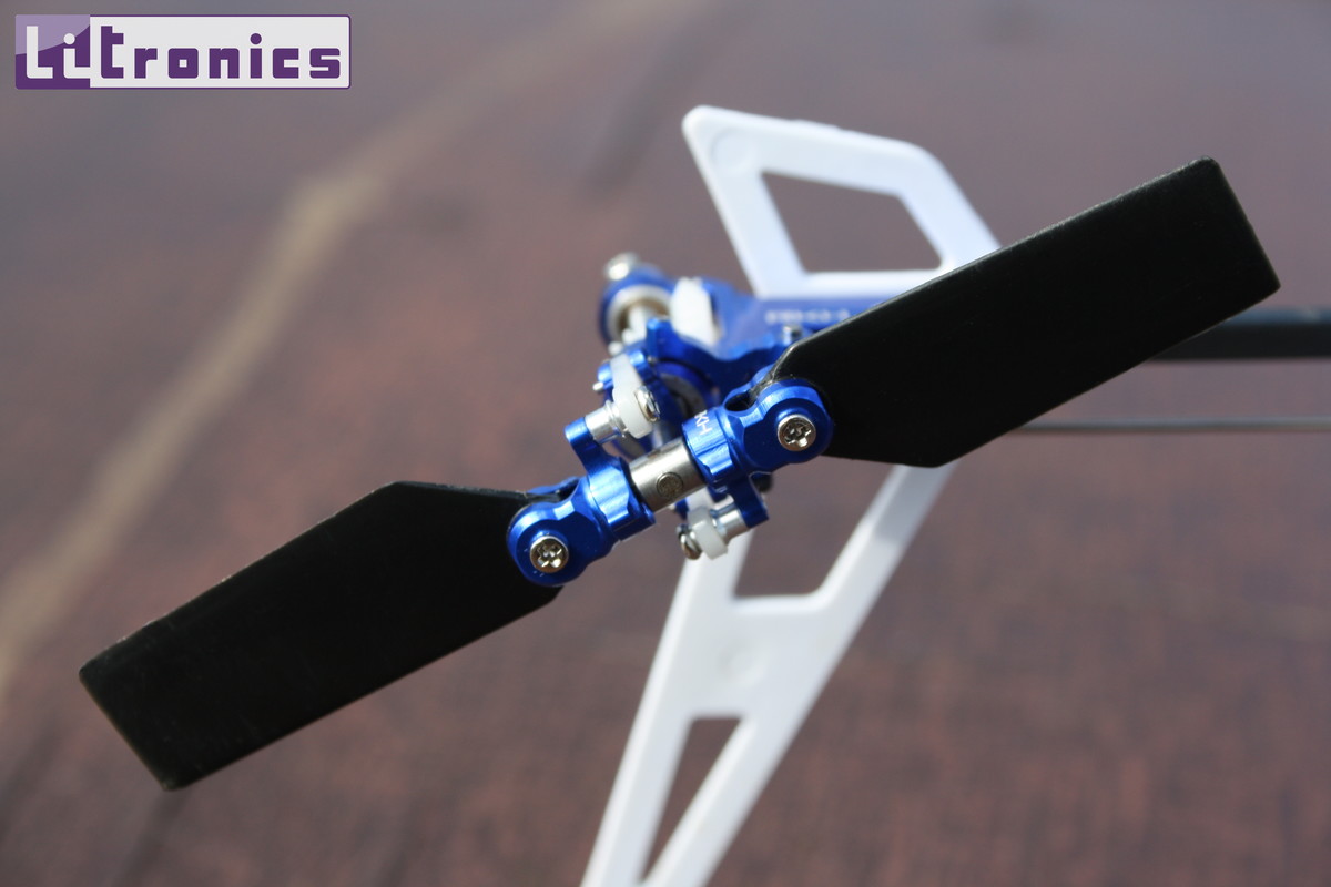

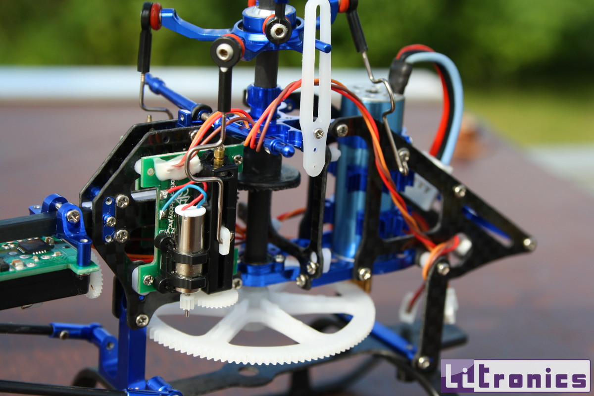

Gut fand ich, dass die Tuningteile alle sehr spielfrei funktionieren, was dem Fluggefühl nur zu Gute kommen kann. So kann man zum Beispiel die Lager hinten am Heckrotorgehäuse so verschieben, dass sich das Zahnflankenspiel des Kegelradgetriebes einstellen und auch das Spiel der Welle eliminieren lässt.
Das Chassis lässt nebst der Montage des Standardmotors auch Motoren mit größerem Durchmesser zu, so dass man dem 130X noch mal ein Plus an Power gönnen kann, wenn man möchte.
Ebenfalls liegt dem Set eine zusätzliche Führung für die Heckanlenkstange bei. Falls es hier also mal zu Problemen durch Durchbiegen gekommen ist, sollte dies nun definitiv besser geworden sein.
Alles in Allem ist der Blade wirklich ein Schmuckstück (die Grenze des Machbaren ist auch noch lange nicht erreicht) und die Mechanik ist echt alles Andere als ein "micro". Mit der Starwelle für's Heck und der Akkurutsche unter der Haube hat er viel mehr mit einem großen Modellheli gemeinsam.
Und hier ein paar Bilder:

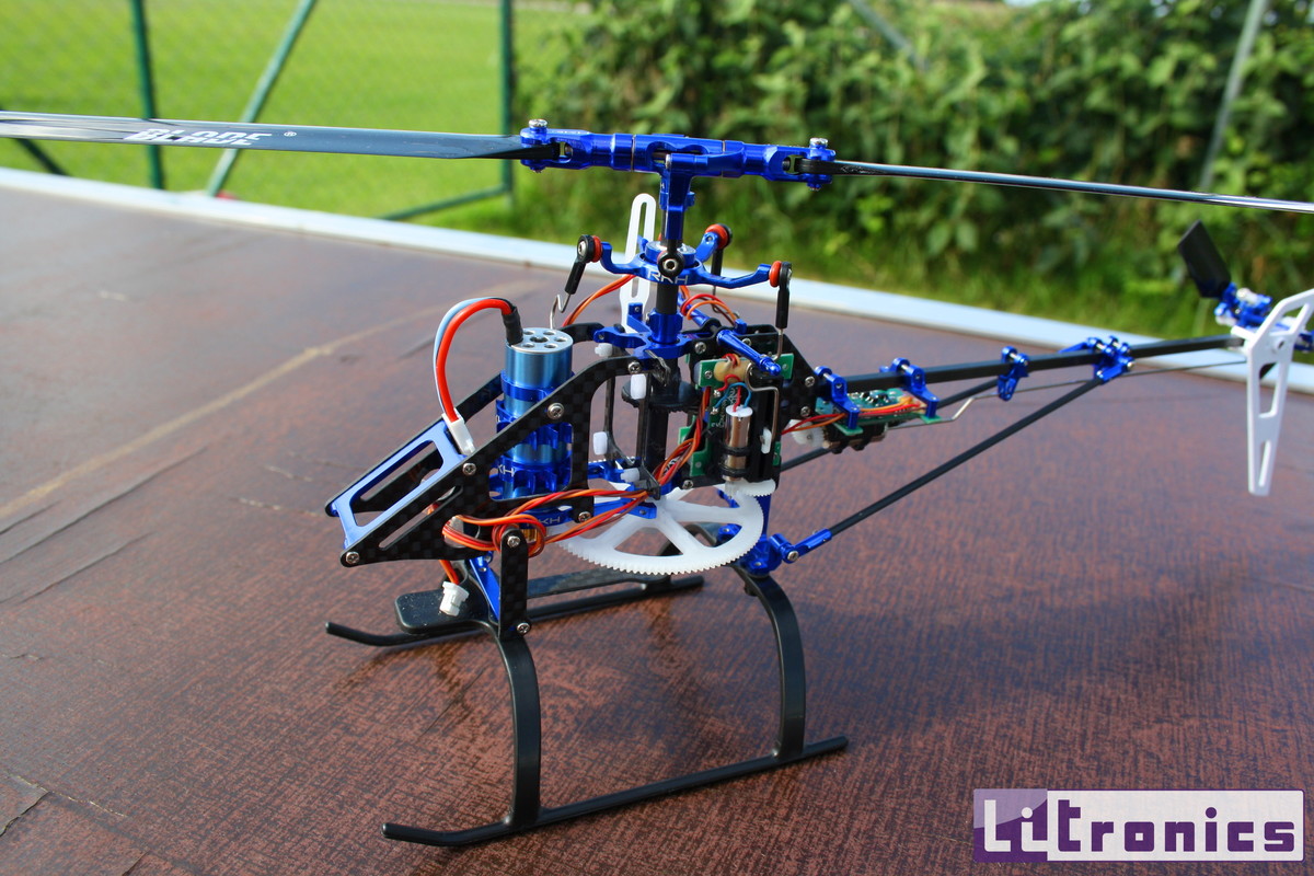

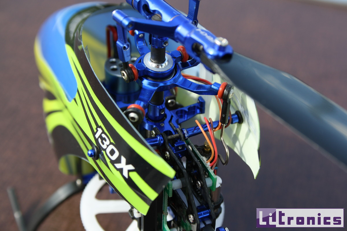

Und noch weitere Bilder:

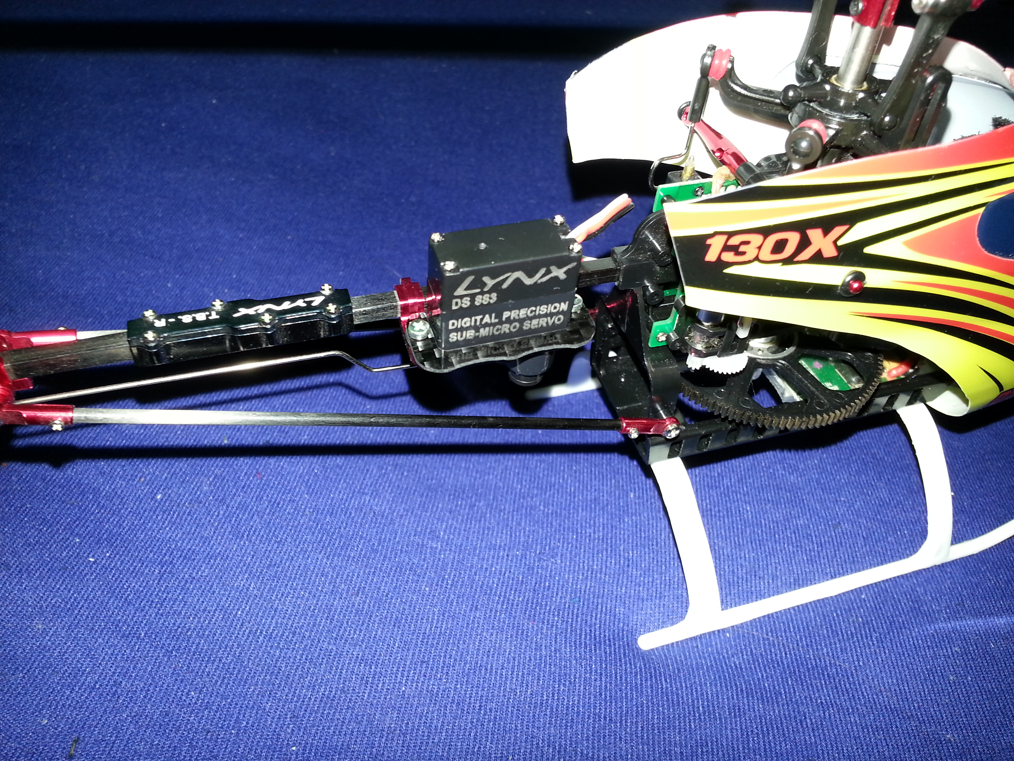

Mein Tipp wenn ihr ein guten Funktionierenden Heli haben wollt. Investiert nicht in das teures Alu Tuning. Sondern investiert in die bessere Elektronik. Das bring viel mehr als das Ganze Alu Set.
Heck Servo Set von Lynx inklusive Halterung
