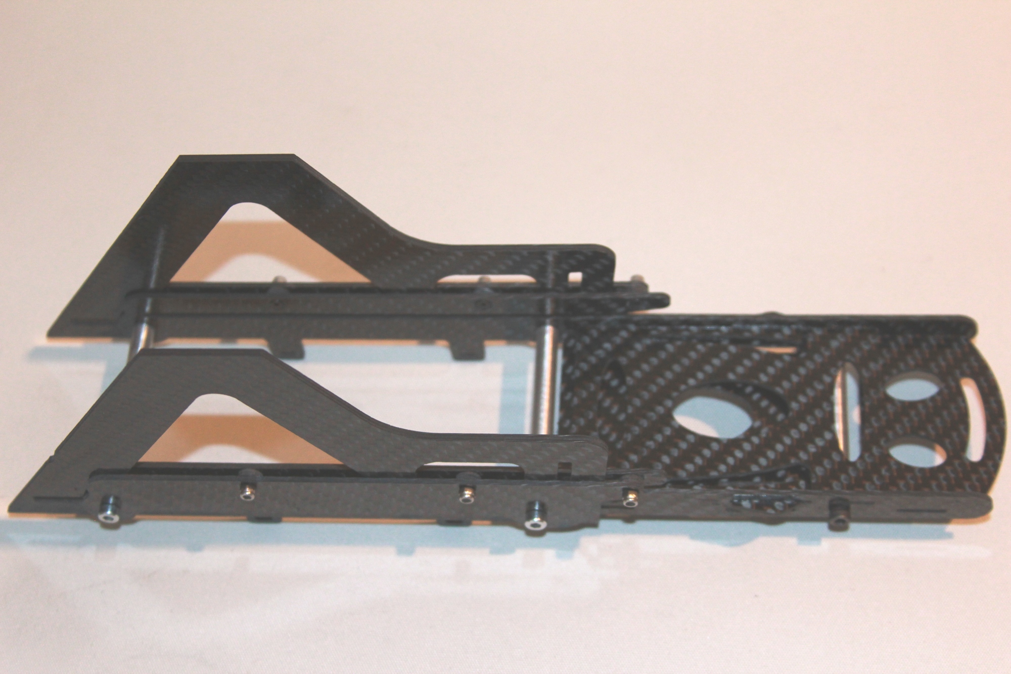

Es wird in der nächsten Zeit eine Schnellwechselschiene für die Voodoos 600 und 700 geben. Es können 6S bis 12S Lipos benutzt werden.
hier ein kleines Video der Funktion und Fotos von dem Prototypen, den ich in den nächsten Tagen bekomme und montiere.
Prototyp für ein Wechselsystem einer Akku-Schiene
Die Schiene ist aus 2mm Voll-CFK mit 2 Laschen.
Der Einbaurahmen mit dem intergrierten Schnappsystem ist aus 1,5mm CFK. Diese Schnapper verwende ich schon seit fast 2 jahren in meinen kleinen 350er Chassis (AiXeL350 + Vayú350)
Der Einbaurahmen bietet zusätzlich einen festen Platz für Zusatzelektronik wie Logger oder Buffer-CAPs.

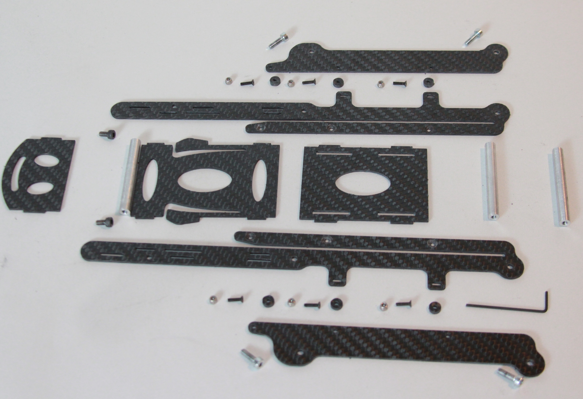

So und hier jetzt die Version mit den Änderungen die Michael noch gewünscht hat:
Alle Teile des Einbaurahmens. Es müssen keine Änderungen an den Chassisseiten vom Voodoo gemacht werden.
Auch der kleine 1,3mm Innensechskantschlüssel gehört dazu.
Damit geht die Montage der Senkschrauben ziemlich einfach.
Da ich kenen Voodoo habe kann ich jetzt nur die Montage in meinem Dummy zeigen
So sähe der Einbaurahmen dann komplett aus.
12s Schiene 315mm lang.
die kürzeste Schiene würde 244mm lang sein.
Zwischen Schiene und den Alu-Verbindern ist jetzt ein Zwischenraum von ca. 3,5mm. Das sollte auch für die dicken, gummierten Mikado-Klettbänder reichen. :roll:
Die Breite und Auskragung des Einbaurahmens entspricht ziemlich genau meiner Akkuauflage in der kurzen Bauform. Sollte also mit allen Hauben funktionieren.

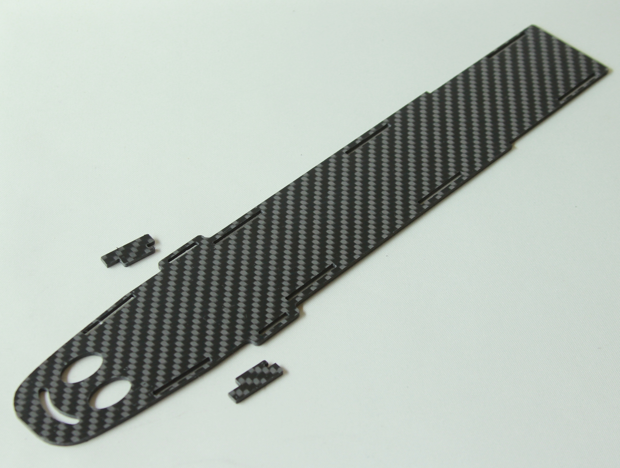

the-fallen
Beiträge: 1976
Registriert: 07.03.2011 14:20:47
Wohnort: zwischen Augsburg und Landsberg a.L.
#14 Re: Wechsel-Schiene für 6s - 12s Voodoo 600/700
Beitrag von the-fallen »
Finde ich gut dass für die Helis noch immer fleissig an Zubehör hergestellt wird.
Aber: warum hat die Schiene denn dieses "smilie" an der Stirnseite? Ich meine ja nur... da baut man sich einen Voodoo700 mit HV-Setup und Fünfmilliarden-kW-Motor ... und dann ist da so ein Smilie an der Akkuschiene :D
