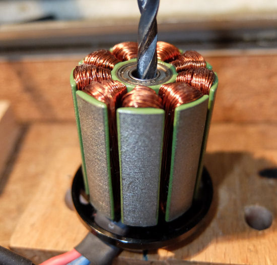

meine Versuche, die alten Kugellager (Innendurchmesser 6 mm) aus dem Wicklungsteil zu entfernen, sind bislang fehlgeschlagen. Wie ich vorgegangen bin, zeigen die Bilder:
Als Austreibwerkzeug habe ich einen 5 mm Spiralbohrer hergenommen, dessen Rückseite ich plangeschliffen habe. Durch leichtes Verkanten komme ich so hinter das Kugellager, aber wenn ich dann einen Hammerschlag draufgebe, rutsche ich immer wieder ab.
Vorhergehendes Erhitzen des Kugellagers mit der Heißluftpistole hab ich auch schon probiert, ohne Erfolg...
Gibt's da noch andere Tricks / Empfehlungen?

Bei 80° in den Ofen, 2 Minuten gut durchziehen lassen, mit Handtuch rausnehmen, und mit einem passenden (!) Austreiber, der gleichmäßig (!) aufliegt, herausschlagen. Dein Austreiber sitzt auf einer Seite auf und führt mehr zum Verkanten des Lagers, als zu einem gleichmäßigen Austreiben. Kannst auch einen vom Durchmesser passenden Holzstab nehmen, der passt sich ein wenig mit an.

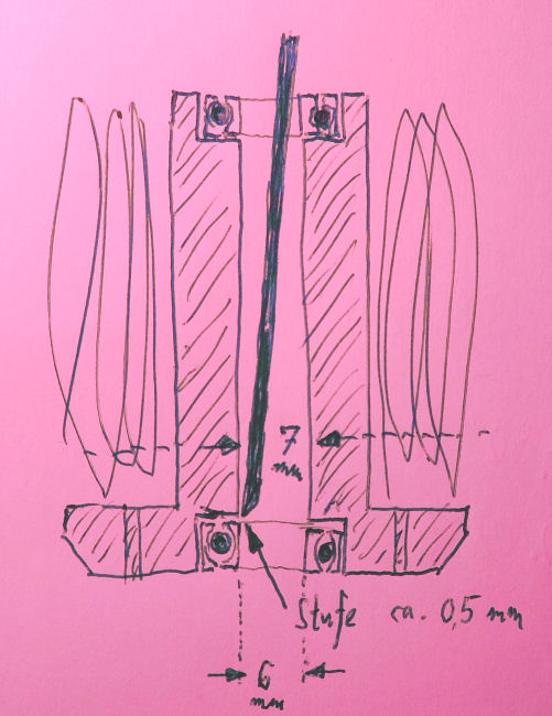

Leider hab ich die Kugellager immer noch nicht rausbekommen. Nachfolgende Skizze macht vielleicht deutlich, wo das eigentliche Problem liegt:
Die Bohrung im Stator (geschätzt 7 mm) ist etwas größer als der Innendurchmesser der Kugellager (= Wellendurchmesser = 6 mm).
Wenn nun eines der beiden Kugellager schon raus wäre, könnte ich das zweite mit einem 7 mm Rundeisen oder Hartholzstab rausstoßen.
So lange aber noch beide Kugellager drin sind, habe ich zum Einführen des Werkzeugs nur eine 6 mm Öffnung, so daß ich ein im Durchmesser kleineres Werkzeug brauche, welches durch Verkanten hinter den Innenring des zu entfernenden Lagers gebracht werden müßte.
Dort ist aber nur eine ca. 0,5 mm Stufe, zudem ist das Lager kaputt, so daß die Angriffsfläche beim Draufschlagen immer wieder ausweicht bzw. mein Werkzeug abrutscht.
Noch hab ich keinen Plan... :( .

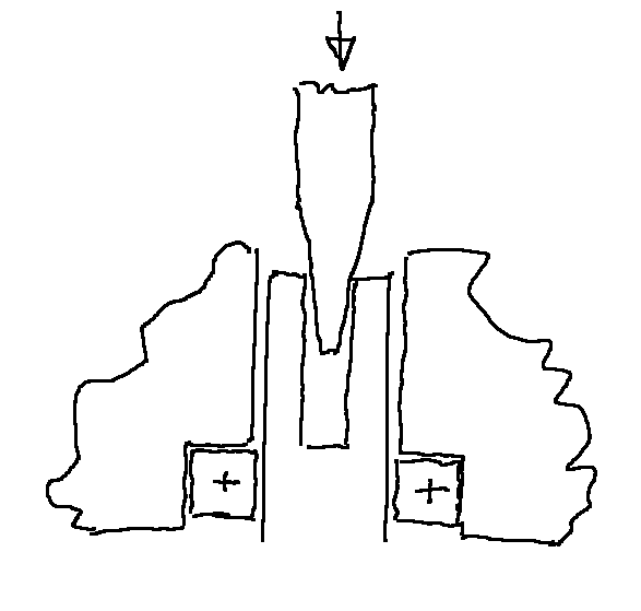

Was gibst noch.... oberhammer wäre ein Austreiber: In meinen Kopf hab ich grad ein Bild
Rundstahl 6mm, oben geschlitzt
den steckst du ins Lager
Dann kommt in den Schlitz ein Stück ...Blech/Keil/..(?) mit dem du den Rundstahl aufweitest,
und dann von oben rausklopfen
Im Endeffekt so wie bei einem Hammer, der hat ja auch oben einen Keil im Holzschaft
lg michl

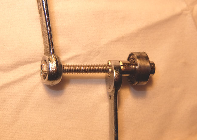

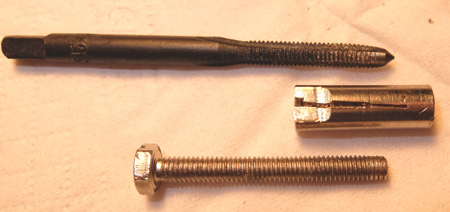

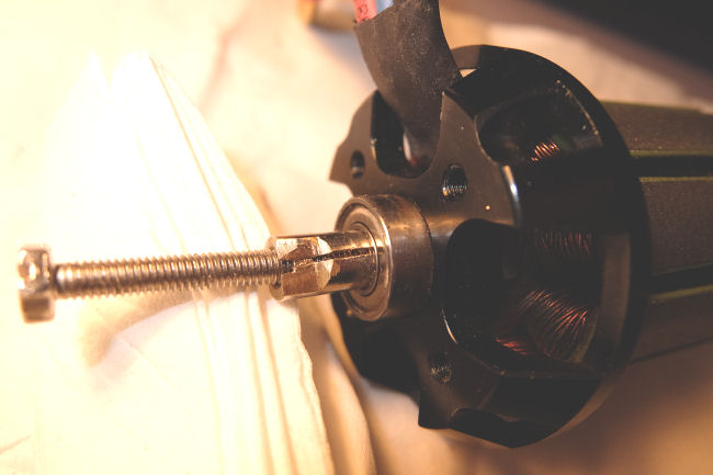

Angeregt durch die Beiträge #11 und #12 hab ich einen (vielleicht einmaligen :) ) Austreiber zurechtgeschustert:
Der Einschnitt-Gewindebohrer aus einem billigen Baumarkt-Satz hat im vorderen Bereich ein "unfertiges" Gewinde. Diese Zone platzierte ich dort, wo sich der Austreiber innerhalb des Kugellagers spreizen sollte. Nun die Schraube angeknallt so weit es ging.
1/4 Stunde bei 80° im Herd, von der anderen Seite einen Stab eingeführt und mit dem Hammer draufgeschlagen - da war das Lager endlich raus 8) .
(Das Kugellager war zu dem Zeitpunkt natürlich noch drin).
Danke an alle Tippgeber :) .
