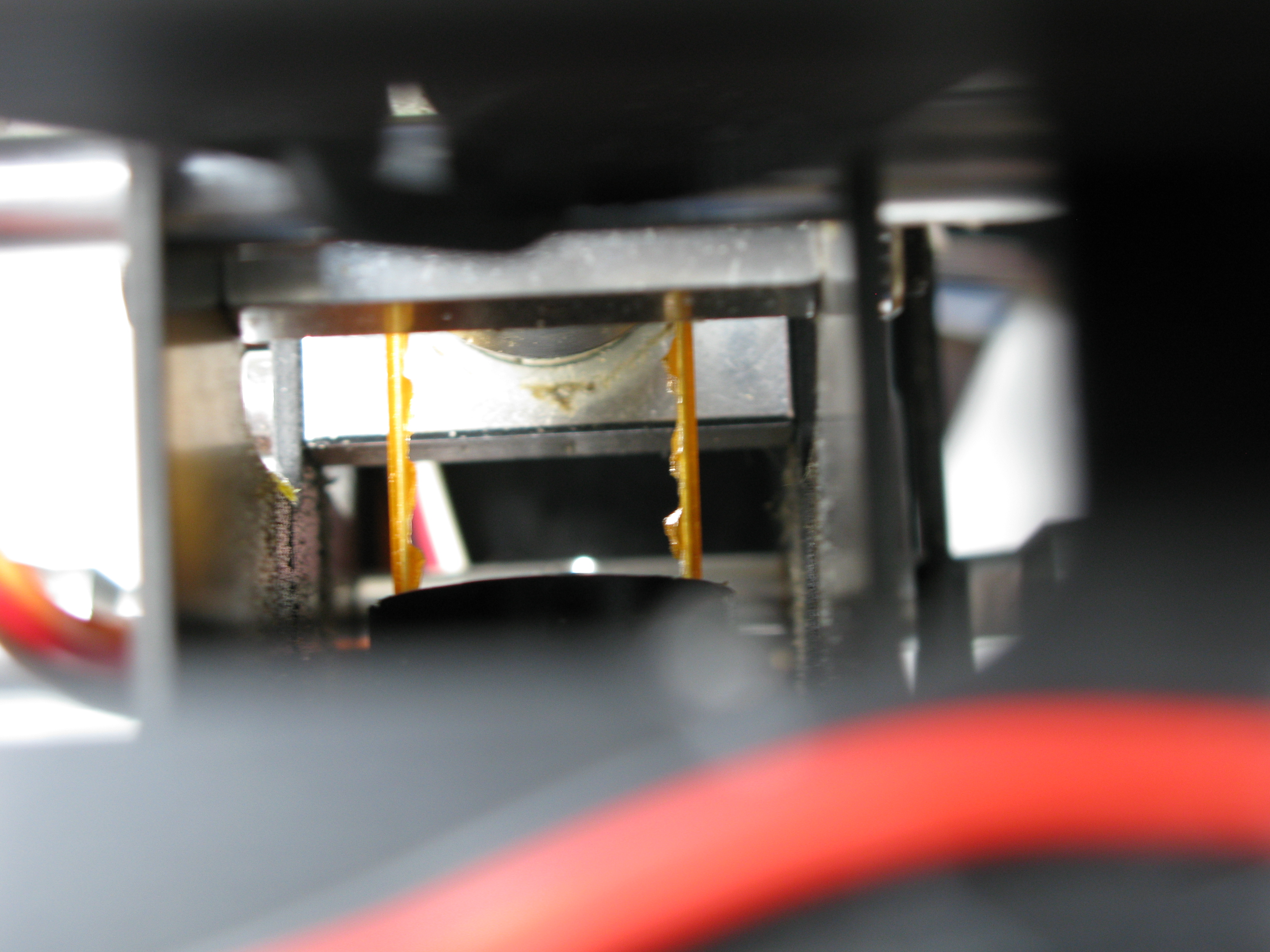

könntest Du mal ein Bild vom Schaden am Riemen machen?

Das mach ich, wenn ich ihn rausgefummelt habe.yogi149 hat geschrieben:könntest Du mal ein Bild vom Schaden am Riemen machen?
Bisher habe ich nur eine Menge halber Zähne gefunden, die auf dem vorderen Getriebe lagen. Ich dachte erst, dass sei Fett. Konnte mir dann aber nicht erklären, wo ich "ranziges" Fett im Lager haben könnte.
Mit dem bloßen Auge sieht es so aus, als wären einige Zähne komplett weg.

Könntest Du trotzdem Bilder vom Riemen machen?

#15 Re: Wie lange hält ein Zahnriemen (Heck)
Ich hab da mal was vorbereitet...
Der Riemen ist noch verbaut, auf dem Bild lässt sich aber erahnen, wie der Rest aussehen könnte.

- IMG_4324[1].JPG (3.81 MiB) 2317 mal betrachtet
