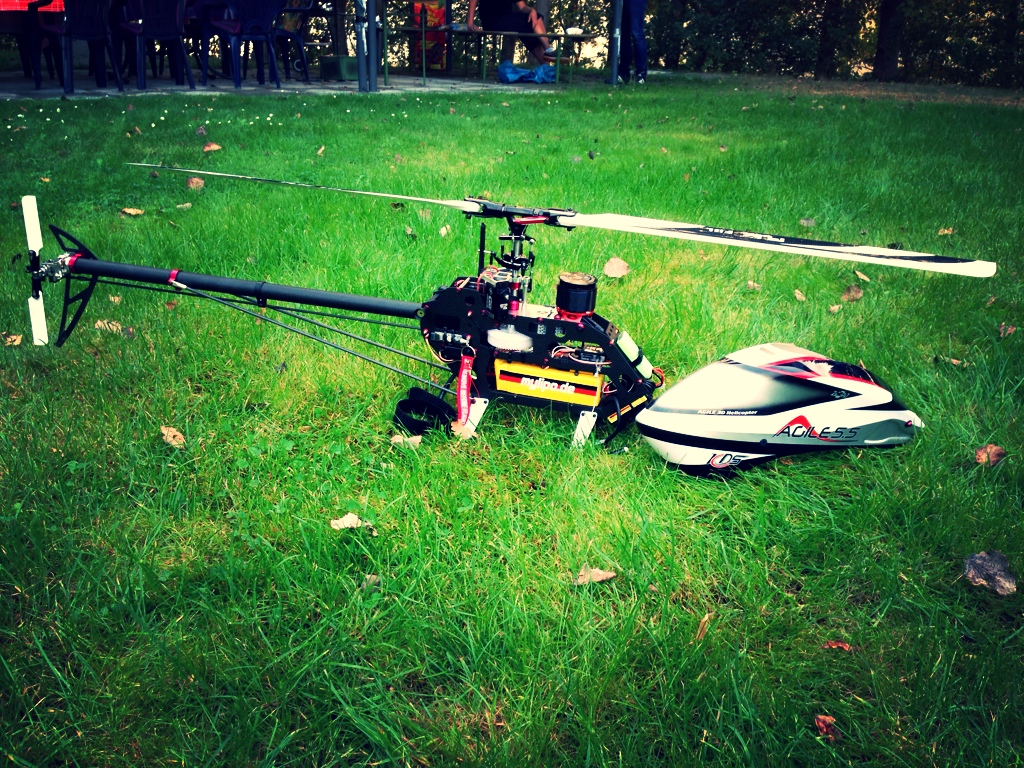

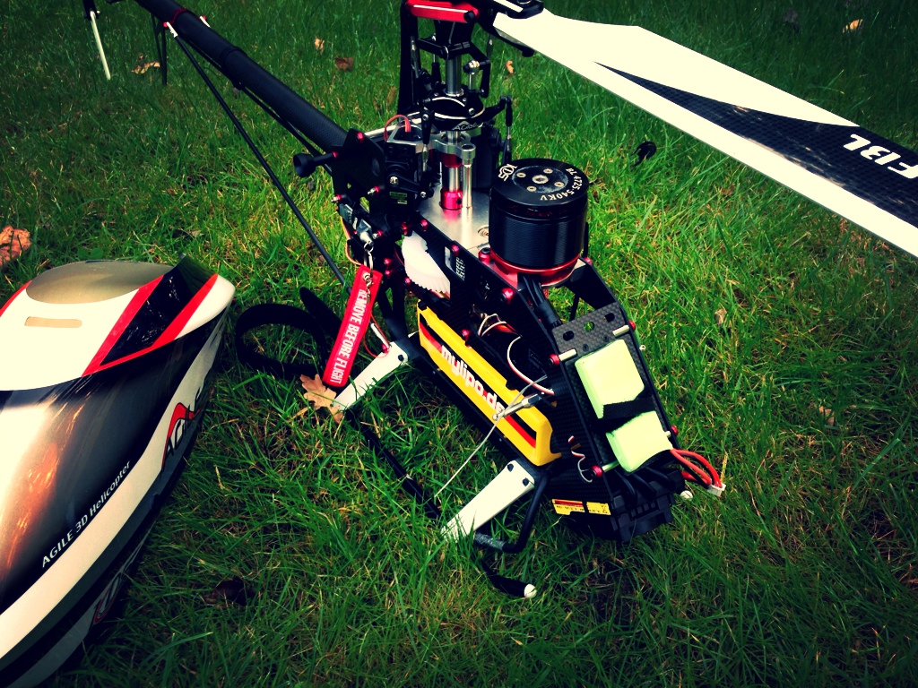

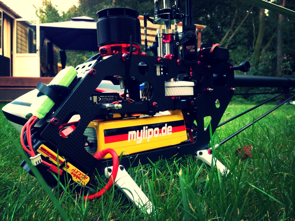

Da mein alter Agile abgebrannt ist, hier der ReBuild...
Motor: KDS 4725-540/4020-1100
ESC: Roxxy 9120-12
BEC: PowerBus @ 2S 1500mAh
Servos: Graupner HV BLS
Stabi: AR7200BX @ DMX 2048/11ms
Akkus: MyLipo 6S 5000mAh / 2x 6S 3000mAh 35/70C
Drehzahlen ab 1100rpm
