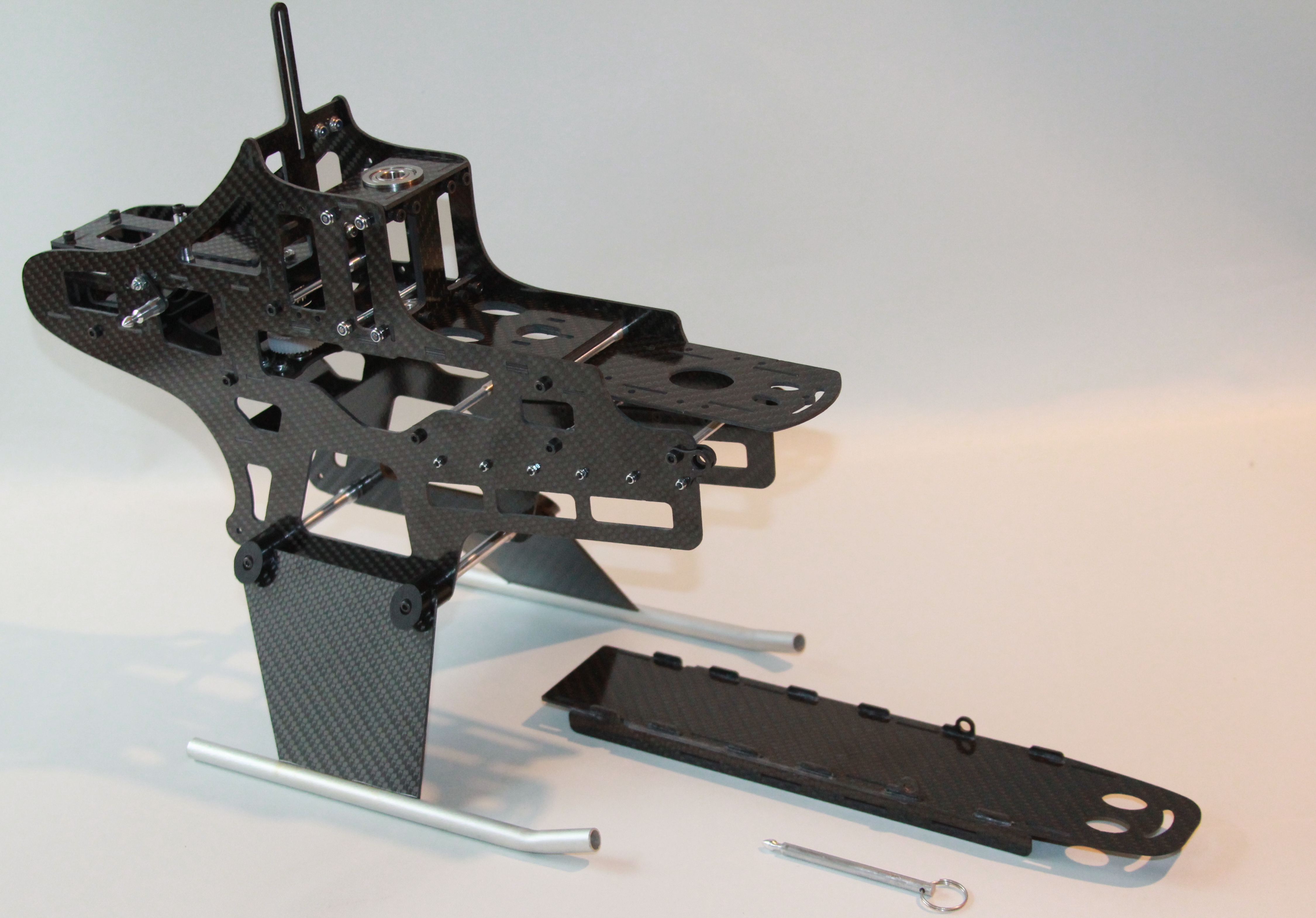

aus dem MP-Style ist der AiXeL geworden.
Leer Chassis mit Akkuschiene
der kann von leise bis Krawall geflogen werden.
Hier der 600er von Johannes, der aktuell die Chassis für mich testet.
Ausstattung:
YGE 120HV ESC,
Kontronik Pyro 700 535KV mit Wicklung von slowflyworld,
Align 118 Zähne Hauptzahnrad und 14er Ritzel
603mm XBlades
und geflogen mit 12S 4000mAh 20C Zippy die schon 130 cyclen haben und eigentlich schon ziemlich um sind.
Riemenheck mit Ø25mm Heckrohr und 10mm breitem S3M Riemen.
Anfangsdrehzahl 1200 Upm, leider gibt es das Heckabtriebsrad für den 600er nicht schrägverzahnt, das hört man leider.
nach etwas über 5 Minuten musste Johannes wohl mal etwas entspannen. :roll:
