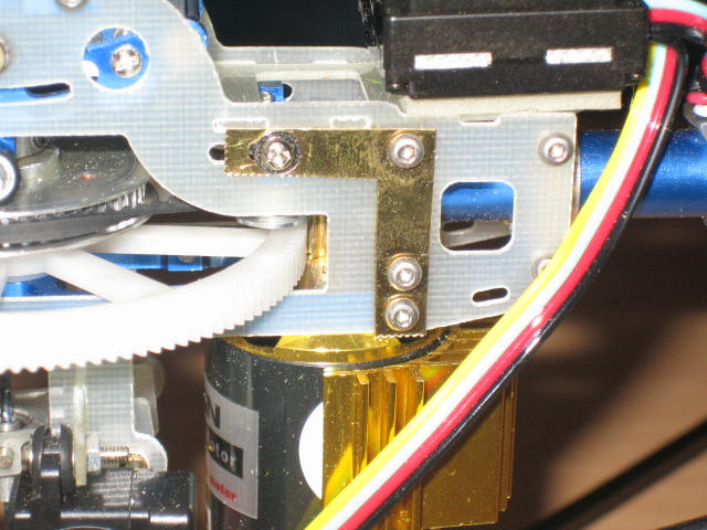

Guten Morgen!hawk-eye hat geschrieben:Wenn ich mit der Hand das Heckrohr berühre, scheint es ganz weg zu sein.
Kann es sein, dass der Zahnriemen für den Heckrotor elektrische Spannung erzeugt und diese Störungen verursacht? Hat mir mal ein Robbe-Vertreter gesagt, worauf ich zum erden bei mir schon bei Erstzusammenbau einen Kupferwinkel unter die Schrauben der Motorhalterung gelegt habe... Bislang keine Störungen. Bei Interesse kann ich ein Foto schiessen.
Gruß Fred
Ebenfalls Guten Morgen !
Die Idee mit der statischen Aufladung kam mir auch schon, nur das plötzliche Auftreten ist halt etwas seltsam. Hatte zuvor nur die Lager und ein paar bewegliche Teile leicht geölt (robbe-Öl). Bin gestern abend dann noch einen Akku lang geflogen und es war wieder fast weg, hmmm...
Ein Bild Deines "Ableiters" wär aber trotzdem ganz hilfreich.
Danke schon mal und Grüße
Peter
Peter

Hört sich logisch an und anscheinend hat der Mensch von Robbe sich da auch vertan... Stelle das Bild trotzdem mal ein, auch wenn ich die Wirksamkeit mittlerweile bezweifleyellow-dangerous hat geschrieben:Der Motor ist ja ein Bushless und wie jeder weiss 3 Polig (3 Phasen).
Was sollte also ein "Erdungsdraht" vom Heckrohr zum Motorgehäuse bringen ?
Das Motorgehäuse steht in keiner Verbindung mit irgendwelchen elektrischen Sachen am Heli...
Gruß FRED
- IMG_1953.JPG (69.88 KiB) 801 mal betrachtet
- yellow-dangerous
- Beiträge: 268
- Registriert: 18.04.2006 15:00:18
- Wohnort: Waldkraiburg
Jo hallo Fred
Man müsste um ein gemeinsames Potential (Potentialausgleich)
erreichen...
Meine Meinung dazu wäre vom Heckrohr ne Masseleitung an den
Minus-Pol vom Akku, bzw. am Regler (Akku-Seitig).
Ob´s hilft k.A. aber wäre zum probieren....
Was ich aber noch auf dem Bild gesehen habe ist dein Heckzahnriemen...
Wieso ist der so komisch verdreht !!!???
Der sollte doch glatt in´s Rohr gehen und sich erst im Rohr um 90° drehen...
erreichen...

Guten Abend!
Das mit dem Zahnriemen hatte ich vorgestern schon mal, dann hab´ ihn gerichtet und den Spurlauf eingestellt und sehe jetzt erst, dass er sich schon wieder verdreht hat. Habe vor einiger Zeit mal das Hauptritzel getauscht und muß da irgendwo etwas verdreht haben. Wie soll ich jetzt erkennen wo sich da was verdreht??? Bitte sagt jetzt nicht "KOMPLETT AUSBAUEN"...
Gruß FRED
Gruß FRED

Übrigens....
Dein Gyro sitzt an einer Tod-Sicheren Position !!!!
Da freut sich das Paddel möglicherweise beim einschalgen
Hmmmm.... ich denke mal das du nen Riemendreher im Heckrohr hast....
Das einfachste ist sicher das Heckrohr nochmal ab, damit du mit dem Riemen vom HZR runter kommst und den Riemen richtig drehen kannst.
Übrigens....
