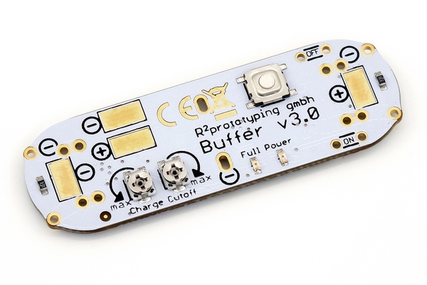

wie manche ja vielleicht wissen, vertreiben wir für Marcellinus die Pufferschaltung mit CAPs.
Pufferplatine v3.0
Pufferplatine v3.0
Diese Schaltung wurde von Marcellinus entwickelt, um eine einfach zu realiserende Notstromversorgung zu realiseren.
Die 1. Generation wurde direkt von Linus vertrieben, da es eigentlich auch immer nur Einzelstücke waren.
Dabei kamen bei Linus 25F oder 350mAh LiPos zu Einsatz.
Die Schaltung bietet für die LiPos eine einstellbare Ladestromstärke (Poti links) bis 0,7A damit kleinere LiPos auch mit weniger gelanden werden konnten.
Für die CAPs sollte man da immer 0,7A einstellen, das sollte jedes BEC als zusätzliche Stromstärke zum Nachladen abkönnen.
Das rechte Poti dient dazu die Abschaltspannung einzustellen.
Hier wird die Spannung eingestellt, bis zu der das System noch vernünftig reagiert. Manche Servos laufen bei erreichen einer zu niedriegen Spannung noch eben auf Anschlag.
Das kann natürlich für den gerade mit AuRo sauber gelandenen Heli sauber noch den garaus machen.
Wenn wir die Module konfektionieren, stellen wir ca. 3,6V ein. Bis zu dieser Spannung sollten alle Systeme ohne Probleme laufen.
Die Schaltung macht unter dieser Spannung einfach komplett aus.
Da die neue Generation der Super-Kondensatoren einen etwas höheren Spannungsbereich hat, sind auch für HV Systeme keine LiPos mehr nötig.
Die Schaltung kann mit den weißen Nescap bis 8,4 V betrieben werden.

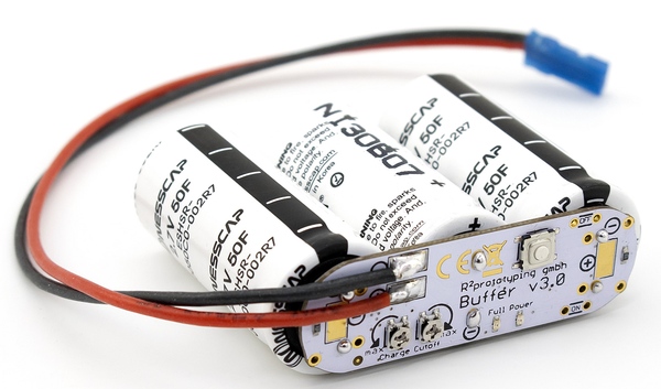

Die einfache fertige Schaltung sieht dann ungefähr so aus:
1 Stecker
1 Stecker
Diese kann man so an einen beliebigen freien Servoanschluss am Empfänger, besser aber am Stabi anschliessen.
Die Schaltung wird aktiviert, wenn die RC-Stromversorgung eingeschaltet wird. Normalerweise also durch Anschluss des Antriebsakkus.
Die rote LED zeigt dabei an, das Spannung an der Pufferplatine anliegt, die grüne LED signalisiert volle CAPs.

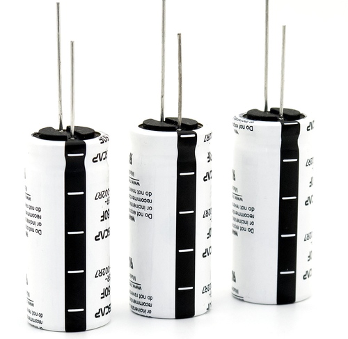

Mit 25F CAPs kann man Helis der 500er Größe normalerweise noch gut landen.
Die 50F reichen auch für große. (Bis zu 1 Minute steuerbar nach vollständigem Verlust des BEC)
Eine Telemetrie zur Erkennung eines BEC Ausfalls ist aber sicher auch hilfreich.
Der Taster auf der Platine dient einfach dazu die Schaltung zu deaktivieren.

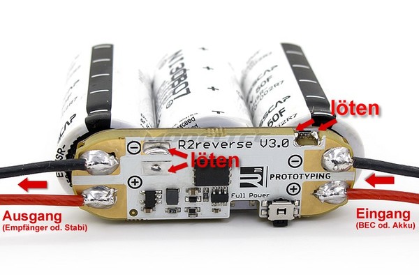

und jetzt noch die ominöse R-Platine.
leider gibt es scheinbar Regler die bei einem kompletten Akku-Ausfalle lieber den Motor laufen lassen, statt das Fluggerät steuerbar.
Die saugen dann die in der Anleitung vorgeschriebene Stütze für 3 Sekunden ab.
Kann man mit der Prodisque auf 0,3 sec verkürzen, abschalten wohl nicht. :roll:

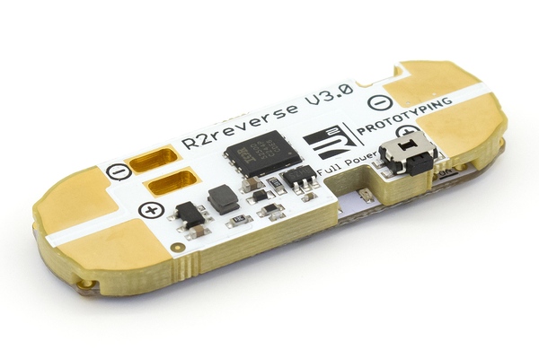

Für diese Fälle und auch für manche Servos mit extrem hohen Rückströmen gibt es die R-Platine.
Inzwischen auch in der Version 3
Das ist eine eigentlich eine verlustfreie Diode mit einer Belastbarkeit von 40A
Die großen Pads dienen zum Anschluss von passend dimensionierten oder mehreren Kabeln.
Da die neue Platine jetzt huckepack verlötet wird, sind die Potis und der Taster verdeckt.
Hier muss die Abschaltspannung vor der Montage einmal eingestellt werden. 3,6V sollten aber alle Fälle gut abdecken.
Die Ausschaltfunktion wird nach Montage vom Taster auf der R-Platine übernommen.

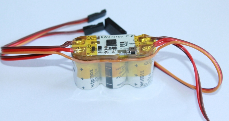

Für den Master/ Slave Anschluss kommt diese Variante zum tragen:
da ja das Signalkabel vom Master verbunden bleiben muss!

Hi Siggi,
die 25F CAPs sind gleich groß.
Welche Platinen Version der Puffer-Platine hast Du?
Die v3 Platine hat die Abmessungen:
Länge: 48mm
Breite: 16mm
Dicke: ca. 5mm

vlk hat geschrieben:Hat die neue Platine auch Lötpads für einen externen Taster?
yap, kannst Du auf dem 1. Bild sehen.
