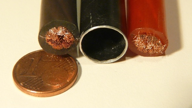

Wenn Strom durch einen Leiter fließt, fließt er wie Wasser (in einem komplett gefüllten Rohr ohne Wandreibung), oder nur auf der Oberfläche des Kabels?
Mir geht es darum, ob der komplette Querschnitt vom Strom genutzt wird. Dann ist die Runde Form unserer Kabel OK bis eigentlich egal...
Wenn der Strom jedoch nur auf der Oberfläche des Kabels fließen würde, wäre aus der Sicht minimales Gewicht, für maximalen Erfolg ein Rohr das Gelbe vom Ei.
Hier ein Bild mit beiden Extremen:
Wenn wir schon einmal dabei sind. Bringt ein hochflexibles Kupfer Kabel (außer Biegsamkeit) einen weiteren Mehrwert, gegenüber einem massiven Kupfer Kabel wie wir es von der 230 Volt Unterputzverkabelung her kennen?
Meine Überlegungen gehen hierbei von der These aus, das bei nur einem massiven Metallleiter der Strom nicht ständig, wie bei den vielen dünnen Kabel über kleine Kontaktstellen von dem einen dünnen Äderchen ins nächste Äderchen fließen muss. Dabei sollte der ges. Widerstand (unter den Annahme der Strom fließt im kompletten Metallquerschnitt und somit auch gleich großen Querschnitten) bei einem massiven Leiter geringer sein, als bei einer Leitung, die (wie auf dem Bild zu sehen) aus vielen kleinen Teilquerschnitten besteht. Oder?

bei den antriebstechnisch üblichen Anwendungen (quasi-Gleichstrom oder mit nur ein paar kHz PWM) fließt der Strom durch den gesamten Querschnitt.
Wenn wir allerdings hochfrequente Wechselströme anschauen, dann ändert sich das. Die Stromdichte steigt zum Rand hin (also genau umgekehrt wie bei deiner Rohrleitungs-Analogie), und hängt dann auch ab von der "Glätte" des Leiters - der Voll-Leiter hat dann ggf. Vorteile gegenüber der Litze.
Das wird Skin-Effekt genannt, guggsdu http://de.wikipedia.org/wiki/Skin-Effekt und ist nicht mal eben in zwei Sätzen erklärt.
Allerdings ist dennoch eine astreine querschnittsflächen-Skalierbarkeit speziell bei hohen Stromdichten NICHT gegeben. Dort kommt dann der Effekt dazu, dass mit zunehmendem Durchmesser die querschnitts Fläche quadratisch steigt, die für die Kühlung verantwortliche OBERfläche des Leiters aber nur linear. D.h. der dicke Leiter wird bei hoher Stromdichte schlechter gekühlt als ein dünnerer Leiter mit gleicher Stromdichte. Der Dicke erreicht eine höhere Temperatur und damit (bei Kupfer oder anderen PTC-Materialien) den höheren Widerstand.
Dort ist dann auch die Litze aufgrund der größeren Oberfläche günstiger als der massive Draht.

Der Skin-Effekt ist schon erklärt, hier noch etwas zur Litze:
Die flexible feindrähtige Litze ist in mobilen Anwendungen notwendig, um Kabelbrüche zu vermeiden. Auf die elektrischen Eigenschaften hat das keinen sonstigen Einfluss. Es gibt für Hochfrequenzanwendungen spezielle HF-Litze mit einzeln isolierten Drähten. Dies vermeidet verlustbringende Wirbelströme. Das ist aber im Modellflug ebenfalls nicht relevant. Preiswerte Brushlessmotoren werden zwar mit einzeln isolierten Litzenbündeln statt massiven Einzeladern gefertigt. Das soll nur die Fertigung vereinfachen und nicht Wirbelströme vermeiden.
