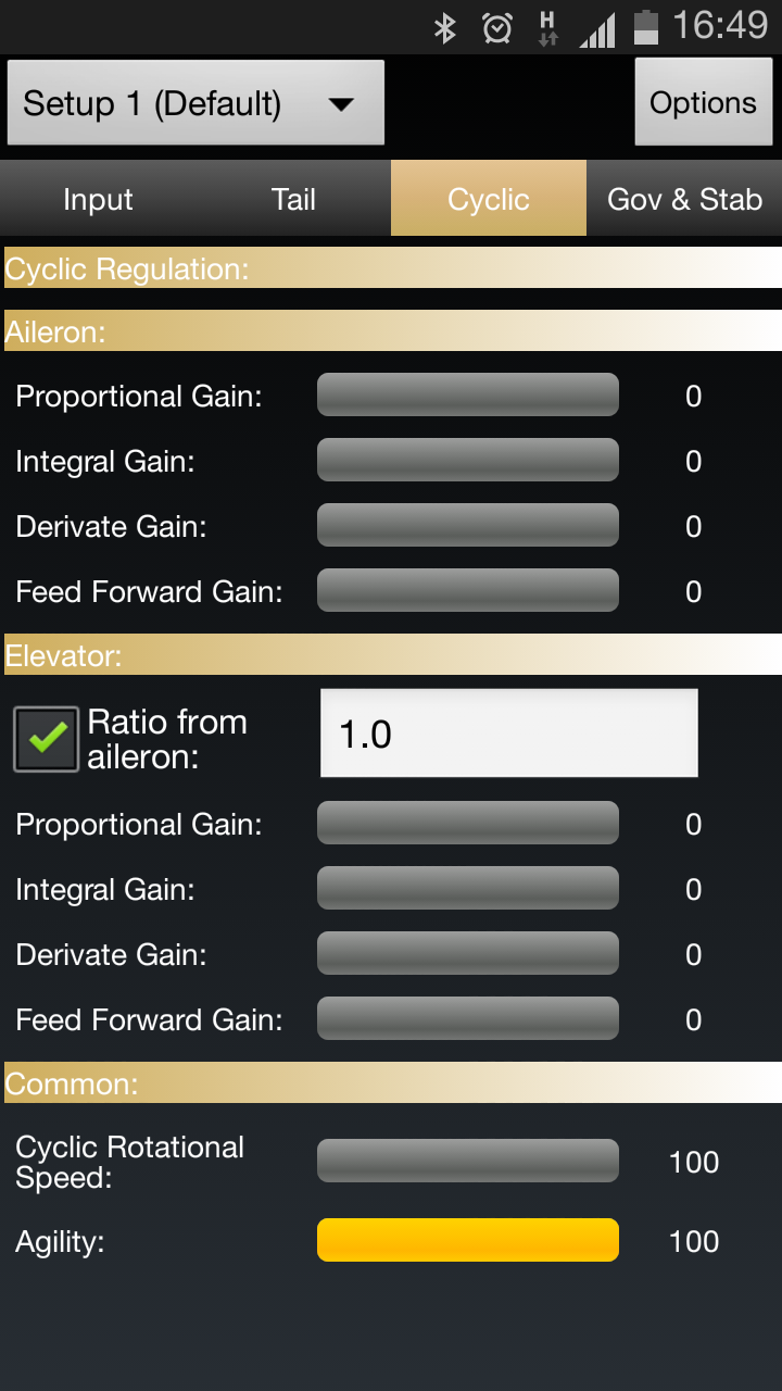

Jetzt, wo ich weiß das du Expo im Sender auf Null hast, natürlich nicht.F1ow hat geschrieben:Bist du dir sicher dass mir mit Expo geholfen ist? Schließlich möchte ich ja die Drehrate ändern, und nicht das Ansprechverhalten der Knüppel im mittelbereich weicher machen.
Von welchem Sender sprechen wir denn, und wie ist in deinem Sender die Dualrate?
Ich hab die dt. SW nicht im Kopf. Keine Ahnung... doch, warte Direktanteil?!
Alternativ kannst Du dich auch zuerst auf das P-Gain "stürzen". Danach dann sukzessiv auf I und D... aber immer mit Gefühl.
Mach dir das "Setting Backup" auf eine 2. Bank... das hilft.
Hier ist ein Screen von der en Version. Annordnung ist ja gleich. Und, mach den Haken bei "Ratio from Aileron"raus!

Also ich weiß ja nicht so recht... Feedforeward ist der direkte Anteil der an der Regelung vorbei geht. Ihr wollt doch nur die drehrate auf der ts anpassen...
Im Cyclic Menü gibt es den Punkt "Cyclic Rotation speed".
Da wird die drehrate pro Sekunde fest gelegt [grad/sek].
Jedoch für beide Achsen.
An den stellst du solange Rum bis du mir der langsamer drehenden Achse zufrieden bist. Zum Schluss passt du die schneller drehenden Achse im Sender mit DR ein.
Unterm Strich ist die drehrate ja nichts anderes als deine Stick Position am Sender ....
Übrigens solltest du deine Parameter für jede Achse einzeln einstellen da auf nick ein höherer Hebel anliegt als auf roll.
Hoffe das hilft weiter....

Wenn ich den TS richtig verstanden habe, geht es ihm "nur" darum, ein gleichmässigeres Verhalten auf den Achsen zu erzielen. Mit der Drehrate scheint er zufrieden zu sein.
Damit geht es ihm wie mir. Nick war okay, Roll fand ich zu träge. Mit der Anhebung der Drehrate ist man, schlussendlich, ja wieder beim gleichen Verhalten, weil es eben zyklisch wirkt. Man erhielte dann zwar ein schnellers Ansprechen auf Roll und müsste dann Nick zurücknehmen.
Sein Ziel ist es ja, die Achsen unabhängig von einander in ihrem Verhalten zu verstellen.
Das ginge prinzipiell auch nur mit DR aber das Brain würde dann immernoch, im selben Verhältniss "beimischen".
Wie immer. Viele Wege führen nach Rom.

Ja, wie Chris schon schrieb, geht mir es grundsätzlich erst mal nur um die Drehrate, was ja Bestandteil des generellen Verhaltens der TS ist. Und zwar deswegen, weil mein Empfinden sagt, dass die Drehrate, und nix anderes, auf default auf den beiden Achsen unterschiedlich eingestellt ist, warum auch immer.
Das Cyclic Rotation Speed bräuchte man also, was Chris erwähnte, am besten auf beiden Achsen getrennt. Da ich ja der Meinung bin, es handelt sich um die Drehrate die zu verändern ist, müssen andere Lösungen gefunden werden.
Angenommen ich verändere was an der Dualrate. Das brain weiß ja nicht, ob es Dualrate ist, oder Servoweg-begrenzung. Die Anleitung besagt, dass man einmal die Servowege so weit einstellen soll, dass in der SW +/- 100% vorliegen. Ändere ich die DR, liegen keine 100% mehr vor, was also folglich verkehrt wäre. Das Brain dürfte dann nicht mehr den vollen Knüppelausschlag kennen; ob es dann noch richtig arbeiten kann?
Ich werde es mal mit Feed Forward ausprobieren wir Ihr geschrieben habt.
Und nochmal ganz grundsätzlich, mein Ziel ist es, die unterschiedlichen Geschwindigkeiten anzugleichen. Quasi ein mittelding Zwischen Nick -und Rolldrehrate.
Und das ganze basiert auf meiner Erkenntnis, dass wenn ich weg X auf dem knüppel vorgebe, dass der Heli dann unterschiedlich stark auf beiden Achsen reagiert. Ich habe das, da alle Werte im Sender gleich auf den Achsen sind, von mir aus erst mal auf die Drehrate geschoben.
Der einzige Ort, wo halt Unterschiede im Setup der beiden Achsen bei mir vorliegen, ist nunmal in der SW des Brains. Deswegen halte ich die Expo -und DR -Theorie für vielleicht nicht ganz für den richtigen Weg.#
Wenn ich falsch liege, lasse ich mir aber gerne eines besseren Belehren.
Wenn das Wetter mitspielt und die Zeit da ist, werde ich das wie gesagt mal mit dem Feed Forward testen.
Danke euch =)
Danke euch =)

#12 Re: Brain: Roll -und Nickdrehraterate unterschiedlich?
Drehrate ist - quasi - die "Zackigkeit"... das, wie schnell ist er rum.
Besonders eindrucksvoll auf dem Heck... buhaha, da kann man Spaß haben.
Änders Du die Drehrate, geschieht das auf gesamt zyklisch... Roll wird fixer, Nick aber auch und wieder in dem "ungleichen" Verhältniss.
Was noch gehen könnte, wäre sich der P I D Werte für Roll anzunehmen, wobei P der erste, zu ändernde Wert sein sollte. Das spiegelt sich aber dann, unter Umständen, negativ im Gesamtverhalten wieder. Er beginnt zu schütteln oder stoppt nicht sauber etc.. Da solltest du mit gemach drehen.
Das Feed Forward (Direktanteil) läuft an der Brainregelung vorbei. Das kannst Du "trocken" testen. Dreh den Direktanteil einfach mal auf und rühre an den Knüppeln...
Bei der "Theorie" ging es nur darum, ob du sowohl im Sender, als auch im Brain mit Expo oder DR arbeitest und er darum so träge ist.F1ow hat geschrieben:Der einzige Ort, wo halt Unterschiede im Setup der beiden Achsen bei mir vorliegen, ist nunmal in der SW des Brains. Deswegen halte ich die Expo -und DR -Theorie für vielleicht nicht ganz für den richtigen Weg.#

#13 Re: Brain: Roll -und Nickdrehraterate unterschiedlich?
Ganz so ist es nicht .... ich würde meinen das du die 100% für die auflösung des weges einstellst.mit dem weg kannst du dann die volle drehrate erreichen. Weniger weg bedeutet nur das du die eingestellte drehrate nicht erreichen wirst . Dein heli wird ja auch nicht maximal drehen wenn du nur halb den stick vorbewegstF1ow hat geschrieben:Angenommen ich verändere was an der Dualrate. Das brain weiß ja nicht, ob es Dualrate ist, oder Servoweg-begrenzung. Die Anleitung besagt, dass man einmal die Servowege so weit einstellen soll, dass in der SW +/- 100% vorliegen. Ändere ich die DR, liegen keine 100% mehr vor, was also folglich verkehrt wäre. Das Brain dürfte dann nicht mehr den vollen Knüppelausschlag kennen; ob es dann noch richtig arbeiten kann?
Ein Beispiel:
Du sagst dem brain das du bei 100 prozent weg 400º/sek drehrate haben willst. Jetzt magst du aber nur halb so schnell drehen. Also wirst du den stick auch nur halb nach vorne schieben. Ergo dreht sich dein heli jetzt mit rund 200º/sek. Du begrenzt den weg und damit auch die drehrate ....
dr ermöglicht dir einen gewissen Prozentwert bei vollen stickweg zu erreichen ... stellst du in dr 50% weg ein, kann bei vollen stick weg auch nur die 200º/sek erreichen.
Grüße aus Dresden,
der Chris =)
