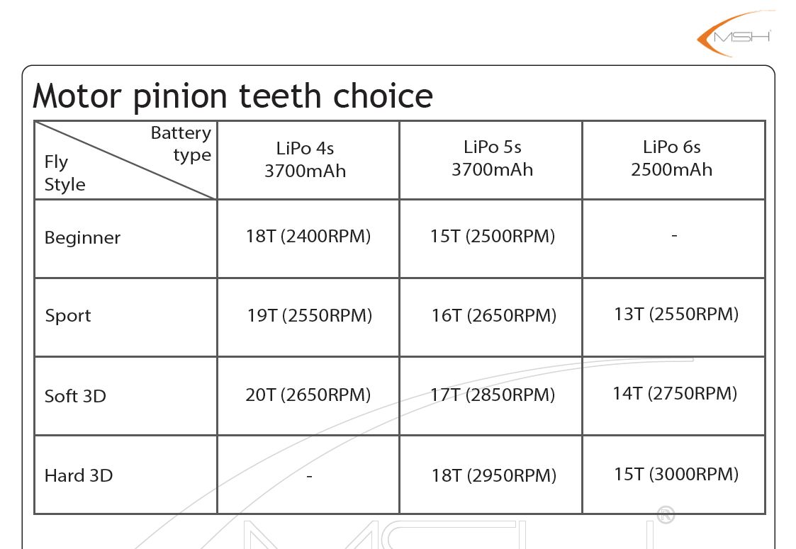

matt44 hat geschrieben: Aber welche Kopfdrehzahl soll ich einstellen, ich lasse es schon gerne krachen, Rundflug + kunstflug, Lopps + Rollen, kein 3D.
Kann mir jemand einen Tip geben, Drehzahlmesser vorhanden. Ich will es beim Aufzugfahren wieder so richtig krachen lassen, so wie früher.
Hier mal ein Screenshot mit den Herstellerangaben für die 500 FBL Plaste Version.
Bis 3000 kannste da unbesorgt gehen. 2200 für Paddel is mMn OK
Protos 500 FBL Plaste
