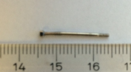

#9 Re: Nano CPX vibriert und wobbelt
Ok,
Problem anscheinend gefunden, die Blattlagerwelle sieht etwas "mitgenommen" aus. Ich werde sie austauschen und schauen ob der Nano dann wieder ordentlich fliegt. Bin überrascht, das der kleine trotzdem nur wenig Probleme macht, bei der Banane als Lagerwelle
Danke an alle für die Tipps,
Grüße Marvin
Grüße Marvin
- etwas Unscharf, aber Makroaufnahme mit nem IPhone sind nicht meine Stärke :-(
- Bent2.jpg (26.71 KiB) 4217 mal betrachtet
Wenn's sich dreht, ist's shon mal gut!

#10 Re: Nano CPX vibriert und wobbelt
Oje, sieht ja aus wie ein Bumerang. Das wird es vermutlich gewesen sein.
Guten Flug!
Armin
Guten Flug!
Armin
KDS 550 - KDS 450 Innova BD - Blade MCPX BL - Parkzone Extra 300 - Bixler
#11 Re: Nano CPX vibriert und wobbelt
Das war es mit Sicherheit, da das Blatt praktisch bei jeder Umdrehung ausschlägt.Jens Armin hat geschrieben:Oje, sieht ja aus wie ein Bumerang. Das wird es vermutlich gewesen sein.
