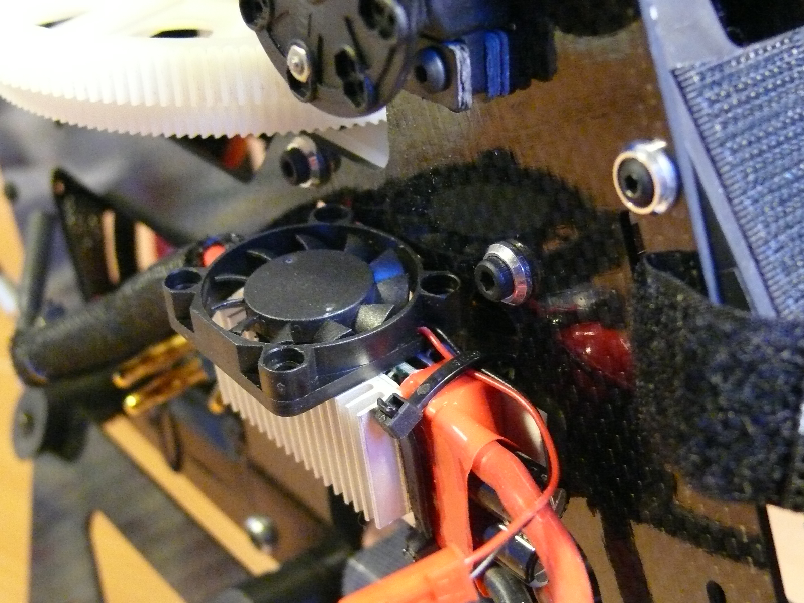

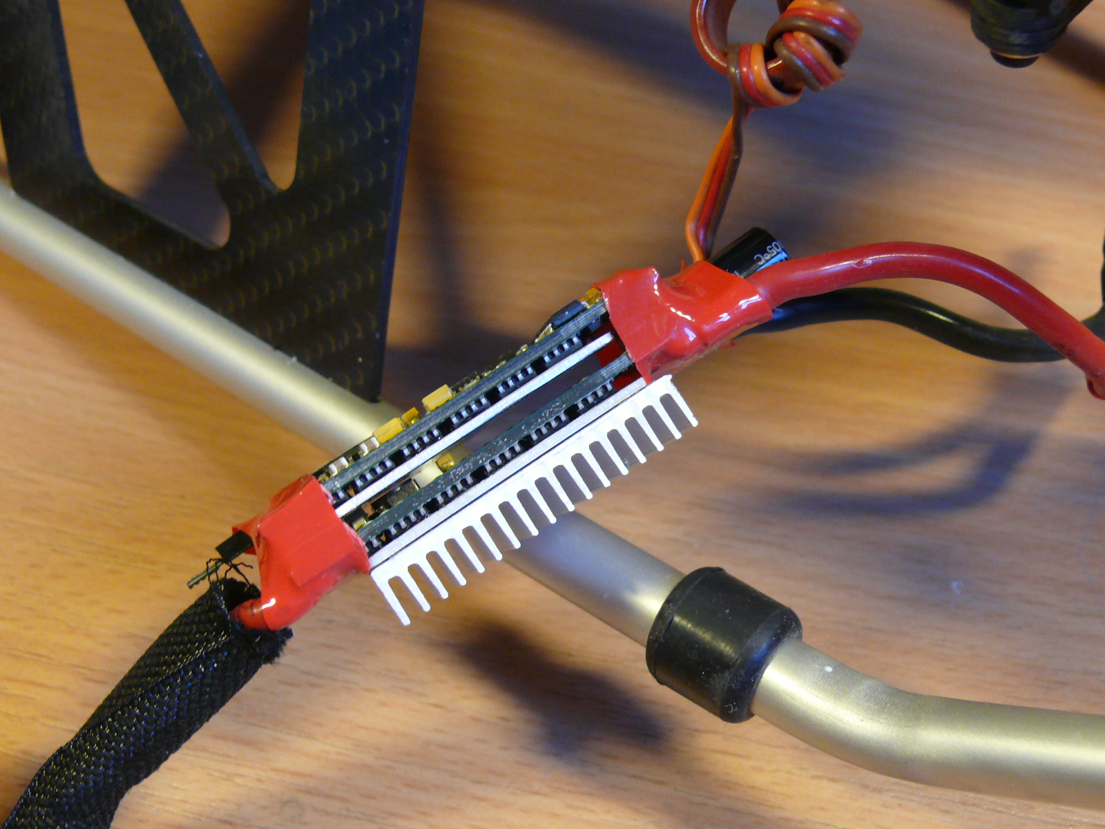

#6 Re: Kontronik Jazz 80 - 6 - 18 Probleme
Beitrag von TimoHipp »
Ich fliege den Jazz in einigen 600er auch im Scale Heli.
Der Jazz benötigt im Rumpf eine aktive Kühlung. Anbei mal ein Bild das man versteht wieso.
Der Jazz hat zwei Platinen, und zwei Kühlbleche.
Eine aussen wo bei mir der Kühlkörper sitz. Hiermit kühle ich aber nur 50% der Leistungsteile für den Motor
Eine in der Mitte ( die ist das Problem) nochmals 50% der Leistungsteile für den Motor
In der Mitte kann man nur kühlen wenn man an dieser stelle den Schrumpfschlauch entfernt und einen kleinen Kühler darüber Plaziert der dann Luft zwischen die Platinen bläßt.
Die aussen liegende Platine ohne Kühlkörper ist dann das Bec und der Rest der Elektronik des Jazz.
Das BEC ist mit 1,5A dauer sehr sehr schwach, und reicht bei den heutigen Helis vielleicht noch für einen 450er mit Paddel.
Daher sollte das BEC vom Jazz 80 deaktiviert sein.
Dein Jazz wird warscheinlich wegen Übertemperatur runterregeln. 3x Blinken.
Das kann zwei gründe haben.
Er wird um Rumpf einfach zu warm. Siehe Bild warum
Das BEC ist aktiv und wird überlastet und der Regler regelt dann auch runter.
Ich hoffe man kann das verstehen
Timo
