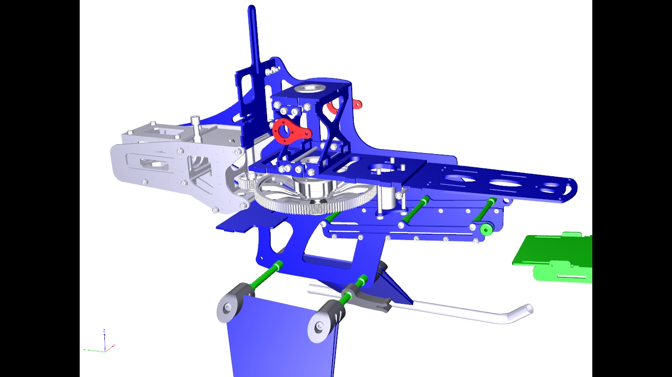

Das wird aber n ganz schönes Gewicht nur durch die Schrauben geben... Was sind denn das für Spezialblätter? :shock:

Wieso meinst Du, dass der schwer werden würde? Soweit ich weiss, ist Rons 800er unter 5kg. Das ist leicht für einen 800er.
Die Blätter sind von TF Model, anhand der Form erkennbar, für eine UH-1.
Leider gibt es von TF nichts mehr :cry:

Rons 800er wiegt mit 14s 5300er Optipower 5200gr. Sollte also mit 12s 4500er auch unter 5kg bleiben.

Beim E720 zum Beispiel haste das Chassis und den Kopf genommen, wog nix.. Dann haste das Beutelchen Schrauben für die besagten Teile genommen, was ich jetzt mal auf etwa 2kg schätze. Deswegen komm ich da rauf. Beim Carbonchassis brauchst ja immer etwas mehr Schrauben :mrgreen:

das komplette Chassis mit allen Lagern, incl. Lander und Akkuschiene, wiegt 750gr.
Dazu kommt dann noch das winzige Heckrohr und das CFK Heck (69gr.)

2kg? :shock:
Im kompletten Chassis sind 11 Zuganker M3 und vier Chassisverbinder aus Alu.
Plus drei kurze für das Gegenlager vom Motor, einen kurzen für das Heckservo und einen im Heck für die Andruckrolle.
Es gibt keine dicken (und schweren) Aluplatten.
Die Anzahl der Verschraubungen halte ich insgesamt für recht übersichtlich.
Ich weiss, dass manche Hersteller da eine regelrechte Orgie in Alu veranstalten... liegt aber z.B. daran, dass diese kein Vollcarbon, sondern nur Sichtcarbon (Lagenaufbau in GFK mit schwarzem Harz und zwei dünne Lagen CFK aussen drauf) verwenden. Die fehlende Steifigkeit muss man dann halt anders holen.

Sieht echt schick aus :shock:

Ich finde es geil wie ihr einen Heli mit möglichst wenig Schrauben baut. Sprich wie ein Steckkasten! Hatte ich auch schon mal im Kopf aber berufsbedingt steh ich einfach auf bling bling was halt echt auf Kosten des Abfluggewichts geht!
Warum seit ihr nicht direkt von der HRW zum Heck gegangen??? Wolltet ihr keinen noch längeren Riemen verbauen?

CubaLibreee hat geschrieben:Ich finde es geil wie ihr einen Heli mit möglichst wenig Schrauben baut. Sprich wie ein Steckkasten!
Im Grunde gute alte Zimmermannstechniken :D
Früher hat man mal ganze Häuser so gebaut :)
Spart tatsächlich viele zusätzliche Verbindungselemente, und macht die Sache extrem steif, bei geringstmöglichem Materialaufwand und Gewicht. Ich liebe es einfach :wink:
CubaLibreee hat geschrieben:Warum seit ihr nicht direkt von der HRW zum Heck gegangen??? Wolltet ihr keinen noch längeren Riemen verbauen?
Naja, da gibt es ja noch den Vayù... :wink: Nur ein Riemen insgesamt.
Du meinst wie beim Logo? Da kann man die Drehzahl nicht so gut anpassen.
Und beim 800er ist ein 2100mm Riemen verbaut, das ist doch lang genug. 8)
@Volker: der große Vayu hat aber 3 Riemen.
