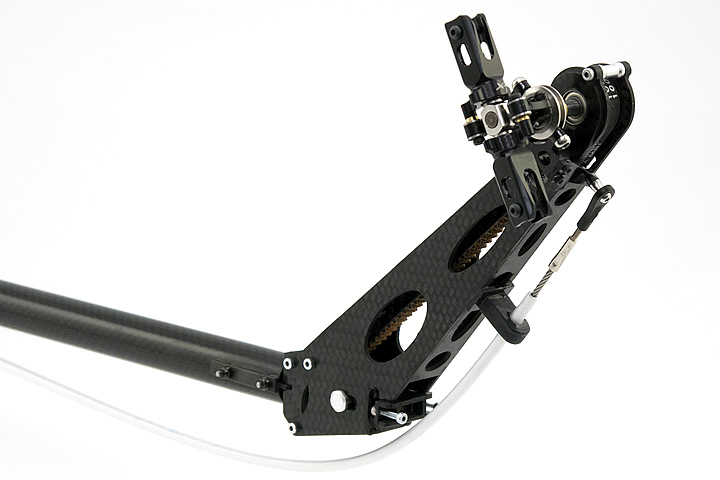

der 500er Protos ist zwar schön leise, preiswert und leicht, aber so richtig eignet er sich nicht für Rumpfeinbauten mit hochgelegtem Heck.

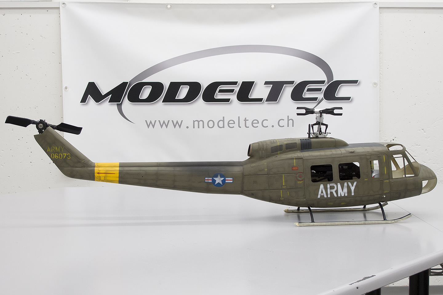

Zusammen mit Rolf Widmer aus der Schweiz habe ich da mal was entworfen:
Passend für die Master-Art Bell UH-1D gibt es von uns dann demnächst ein hochgelegtes Heck und modifizierte Seitenteile für den Protos 500 Carbon.

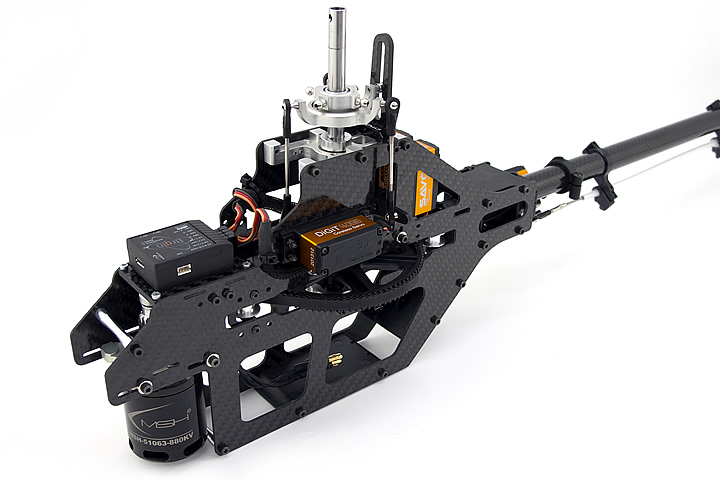

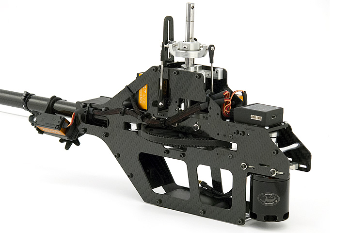

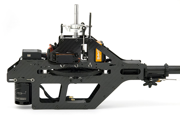

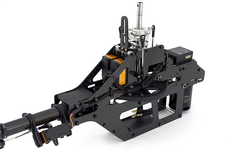

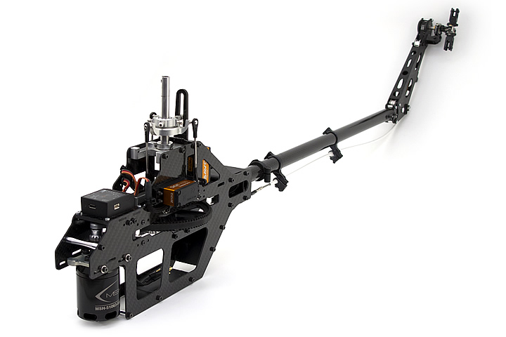

Chassis:

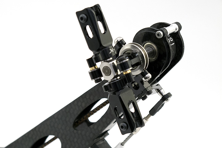

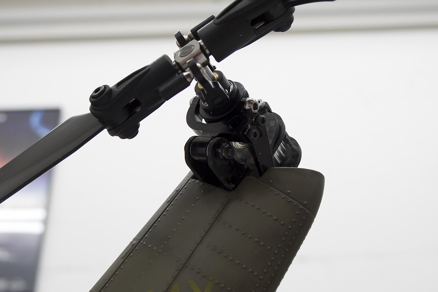

Und noch das Heck:
Da der Motor wegen der verfügbaren Riemen 30mm nach vorne musste, lässt sich jetzt wohl auch im Rumpf die Riemenspannung einstellen.
Das war mein Hauptbedenken beim Einbau eines Protos in Rümpfe.
Die Riemenspannung muss ja vorne und hinten möglichst gleich sein, sonst hat das 1-Riemen-System schnell heftige Vibrationen.
Der Vertrieb in der Schweiz läuft dann über Rolf von http://www.modeltec.ch

Erfolgt die Riemenspannung im Umlenkknick über die 2 hinten herausragenden Schrauben? Dies ist eine wirklich gute Lösung :wink:

oxi hat geschrieben:Erfolgt die Riemenspannung im Umlenkknick über die 2 hinten herausragenden Schrauben?
yap, wie in allen meinen Riemenumlenkungen.
