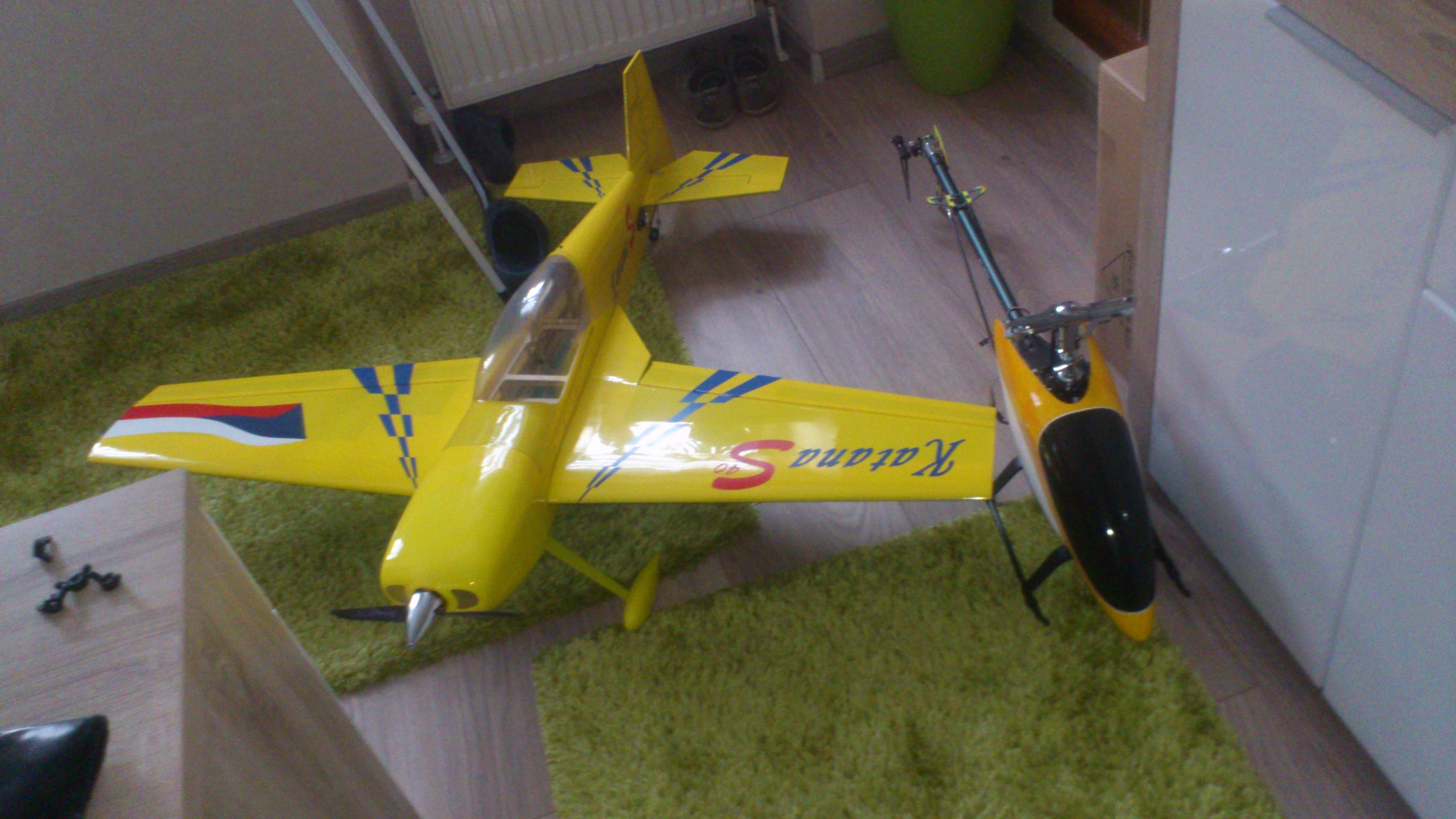

Von welchem Hersteller das Modell ist weiß ich leider nicht.Habe es ohne verpackung gekauft.Motor habe ich einen Turnigy C4260-500(bis 6 S geeignet)
Habe 6 S Lipos mit 3300 mAh und 2650mAh.Der Flieger wiegt ungefähr 1700 -1900 Gramm flugfertig ohne Akku.
Bild hänge ich an.Nebendran steht ein 600 T-rex als größenvergleich.
LG Michael

#4 Re: Katana S 40
Beitrag von echo.zulu »
Das ist ne Katana S 40 von E-Flite. Ich hab den kleineren Bruder davon. Frag mal beim Staufenbiel nach. Die hatten die damals im Vertrieb. Evtl. findest Du auch was auf der Internetseite.
