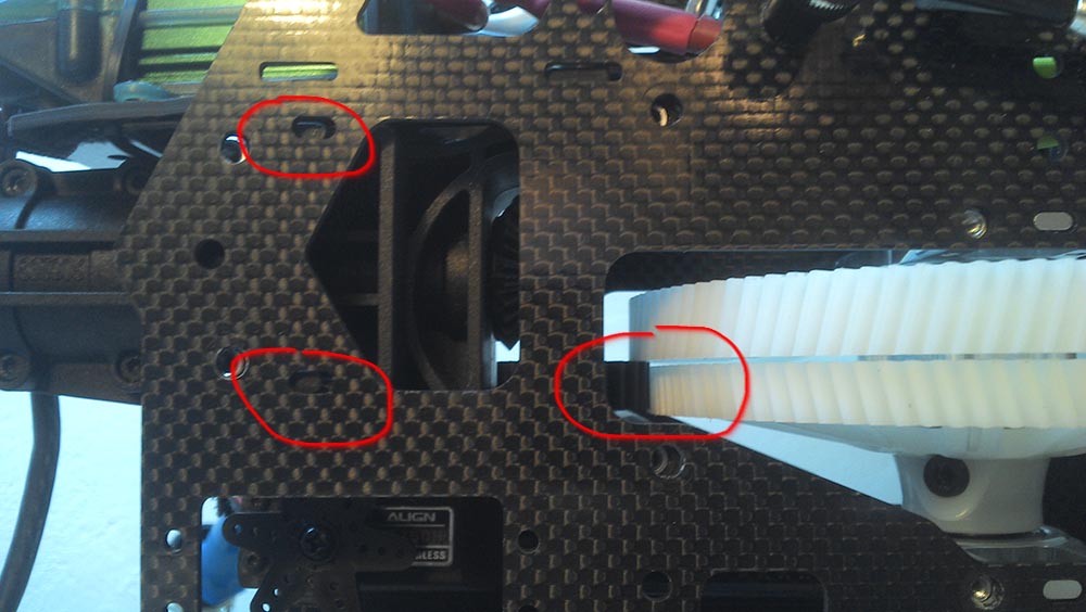

Hallo Zusammen,
bei einer Reparatur musste ich leider den Heckantrieb tauschen, ich habe dafür die neuen schwarzen genommen weil dieser sofort verfügbar war. Das Heck passt nun aber nicht mehr in das Chassis :(
Ist das wirklich so das die nun eine neue größe haben? Ich kann es ja fasst nicht glauben :)

Hi Christoph,
kann es sein, das Du da eine gerade verzahnte Zwischenwelle erwischt hast? Sieht zumindest im Bild so aus.
Ansonsten gibt es nur einen Unterschied zwischen 700E und 700N.

#3 Re: Schwarze und weiße Zahnräder
Beitrag von guterolli »
Ja sieht für mich auch so aus als wenn das Zahnrad auf der Zwischenwelle gerade verzahnt ist und das Hauptzahnrad für den Heckantrieb schräg verzahnt. Dadurch greifen die Zahnräder nicht in einander. deshalb kannst du dein Heck nicht weiter einschieben.
