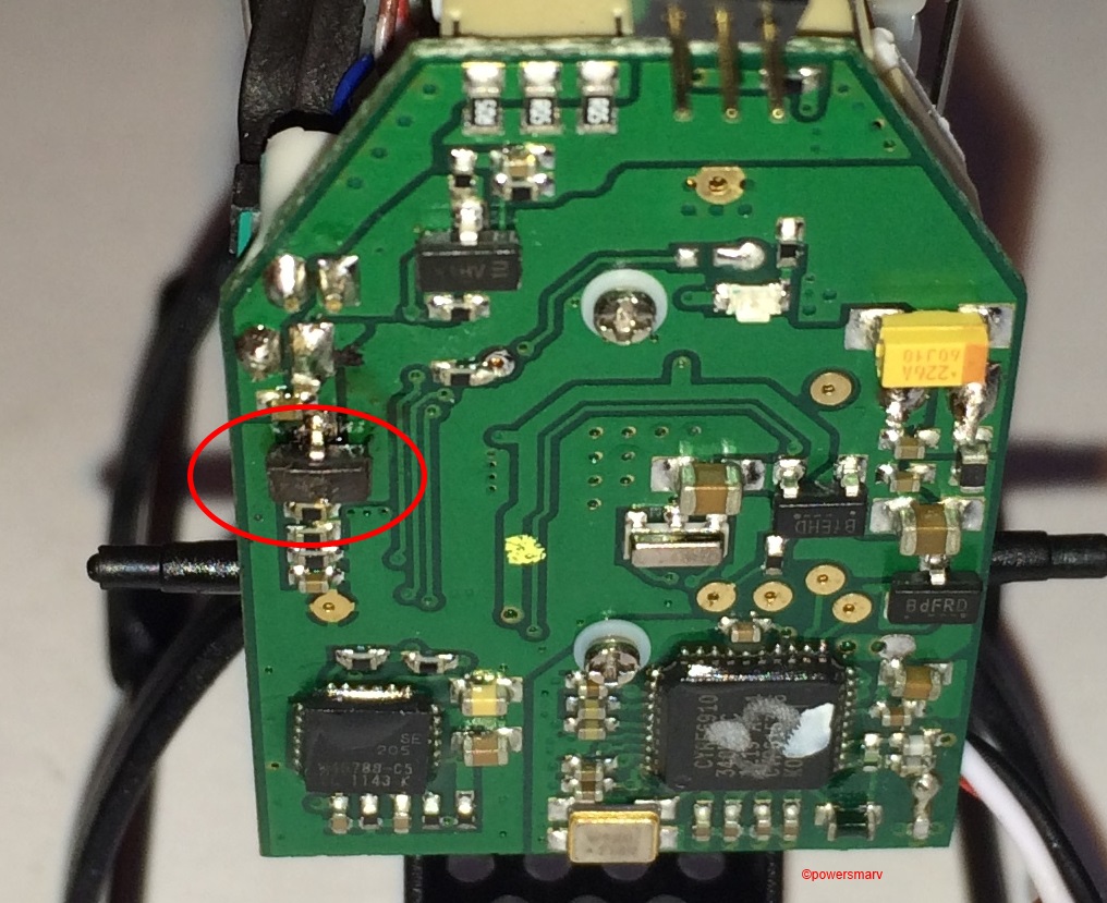

es gibt anscheinend auch einen anderen Grund. Ich musste bei meinem Nano BL auch feststellen, dass er ab und zu die Aussetzer hatte. Also mal den BL-Regler abgezogen und nochmals geprüft, das System hatte immer noch Aussetzer wenn ich Pitch, Aileron oder Elevator gezogen habe. Plötzlich stieg auch noch Rauch auf
hat anscheinend einen TAIL FET zerlegt. Ist das bei euch auch schon aufgetreten?
Kann es sein, dass dieses defekte FET vielleicht dazu führt, dass es zu Aussetzern kommt?
Besonders nervig ist, es gibt aktuell keine Ersatzteile, bzw das Board ist aktuell nicht zu bekommen
Hat einer vielleicht einen Tip, was für ein FET ich benötige um das Ding zu reparieren?
Grüße Marv
P.S. anscheinend ist es nicht ganz so selten, jedenfalls in den USA: http://www.rcgroups.com/forums/showthre ... 6&page=276

- Brutzel, brutzel
- gegrillterTransistor.jpg (259 KiB) 4608 mal betrachtet

Tail Fets , "fetzt" es meistens , wenn die Heckdrähte blank sind und es einen "kurzen" gibt.
Die FETs sind relativ einfach zu bekommen .
http://www.ebay.de/itm/40-St-SI-2315BDS ... 19bd29ea9b
vielleicht ein wenig viele , aber unschlagbar günstig .
