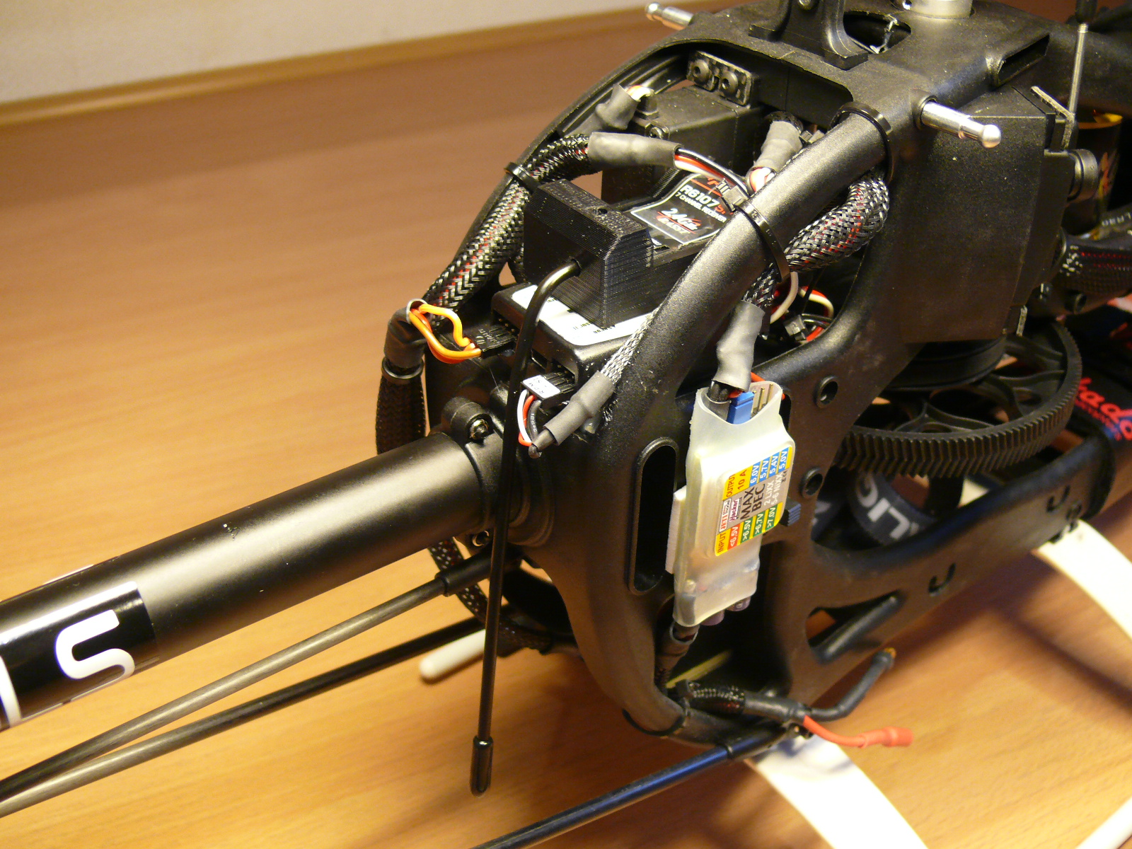

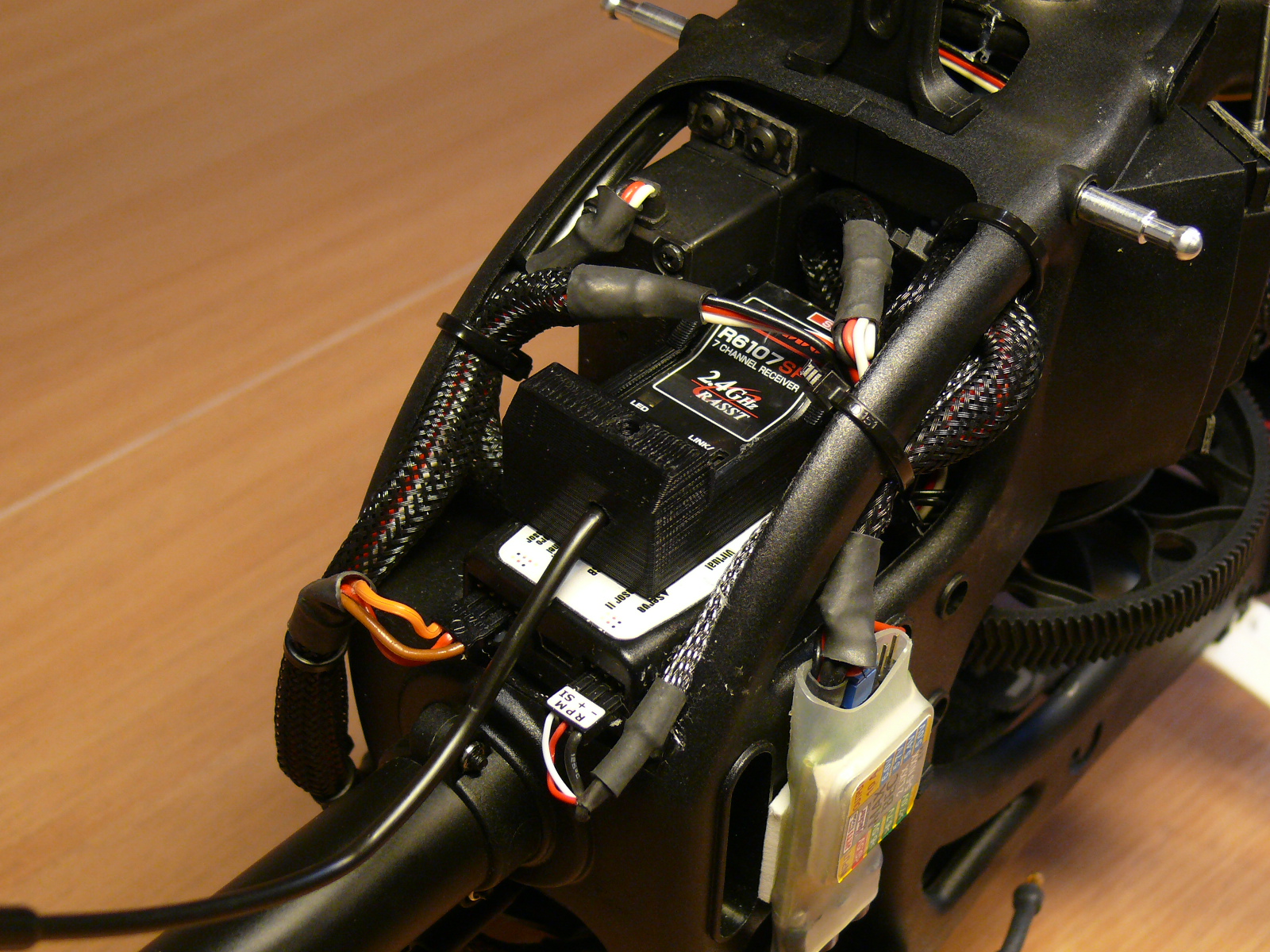

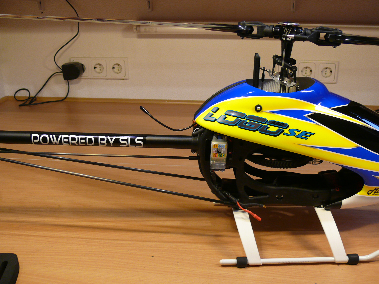

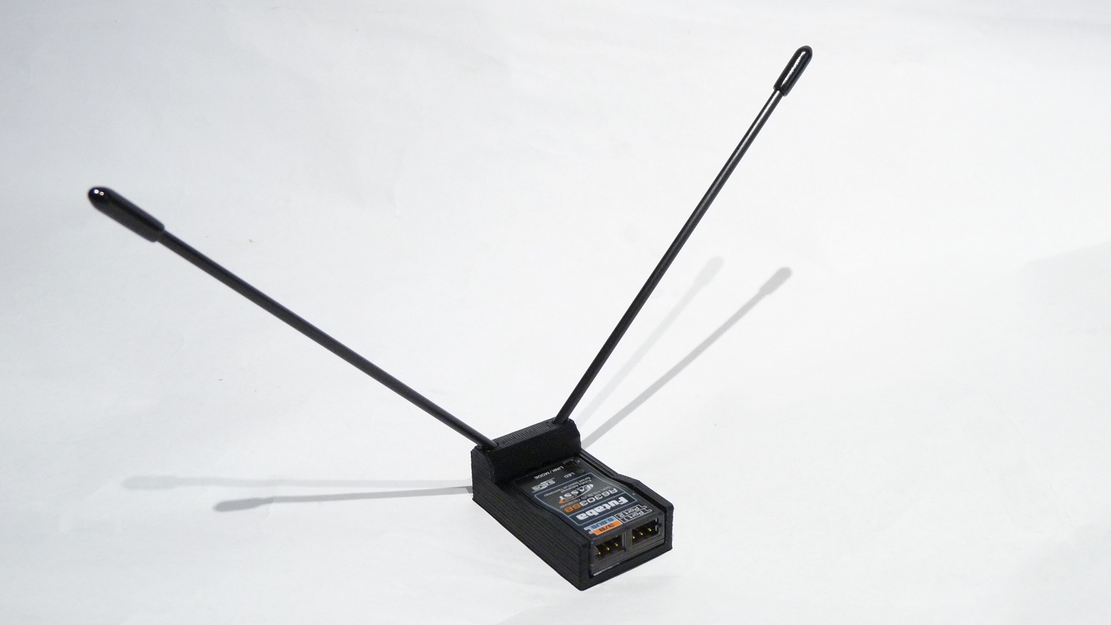

Endlich habe ich eine Antennenführung die mir gefällt.
Ob man das haben muss oder nicht, ist jedem selber überlassen. Ich finds super

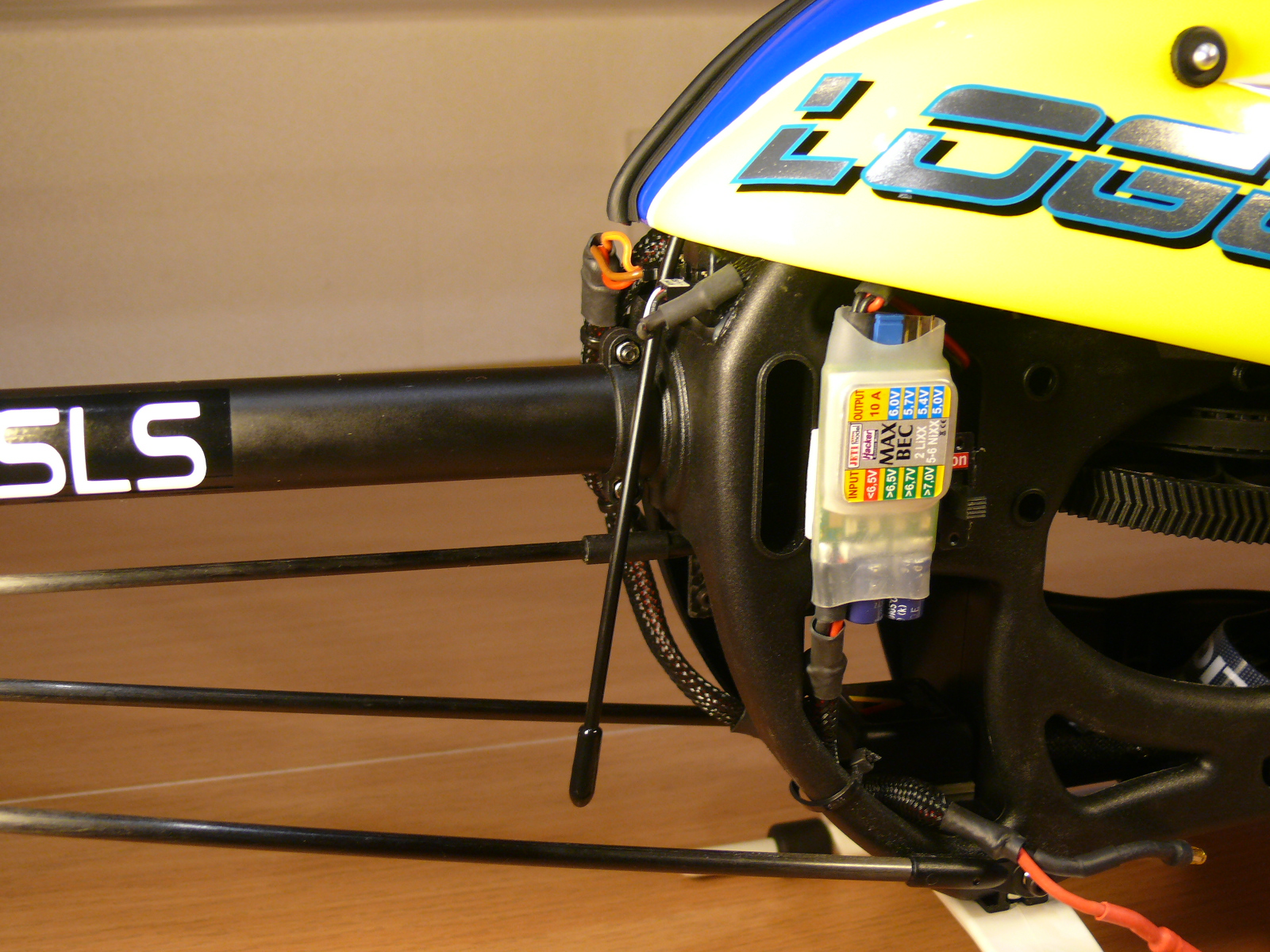

#2 Re: Neue Antennenführung im Logo "endlich"

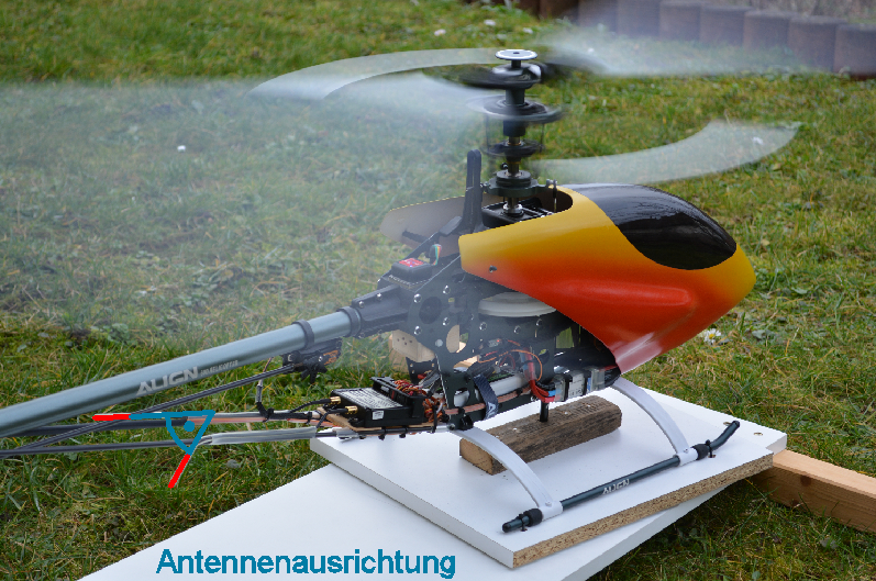

Damit hast du eine ähnliche Ausrichtung gefunden wie ich. Bei mir sind halt noch zusätzlich beide Antennen im 90 Grad Winkel zueinander verlegt. Viele GrüßeTimoHipp hat geschrieben:Endlich habe ich eine Antennenführung die mir gefällt.

#3 Re: Neue Antennenführung im Logo "endlich"
ich glaube Timo ging es eher um das "gedruckte Gehäuse mit Antennenführung"
grüße Michael
#4 Re: Neue Antennenführung im Logo "endlich"
Genau,Mataschke hat geschrieben:ich glaube Timo ging es eher um das "gedruckte Gehäuse mit Antennenführung"
und das ich das Antennenröhrchen nicht mit Kabelbinder oder Heisskleber irgendwo festkleben muss. Durch das Gehäuse habe ich eine top Führung und Halterung für das Antennenröhrchen.

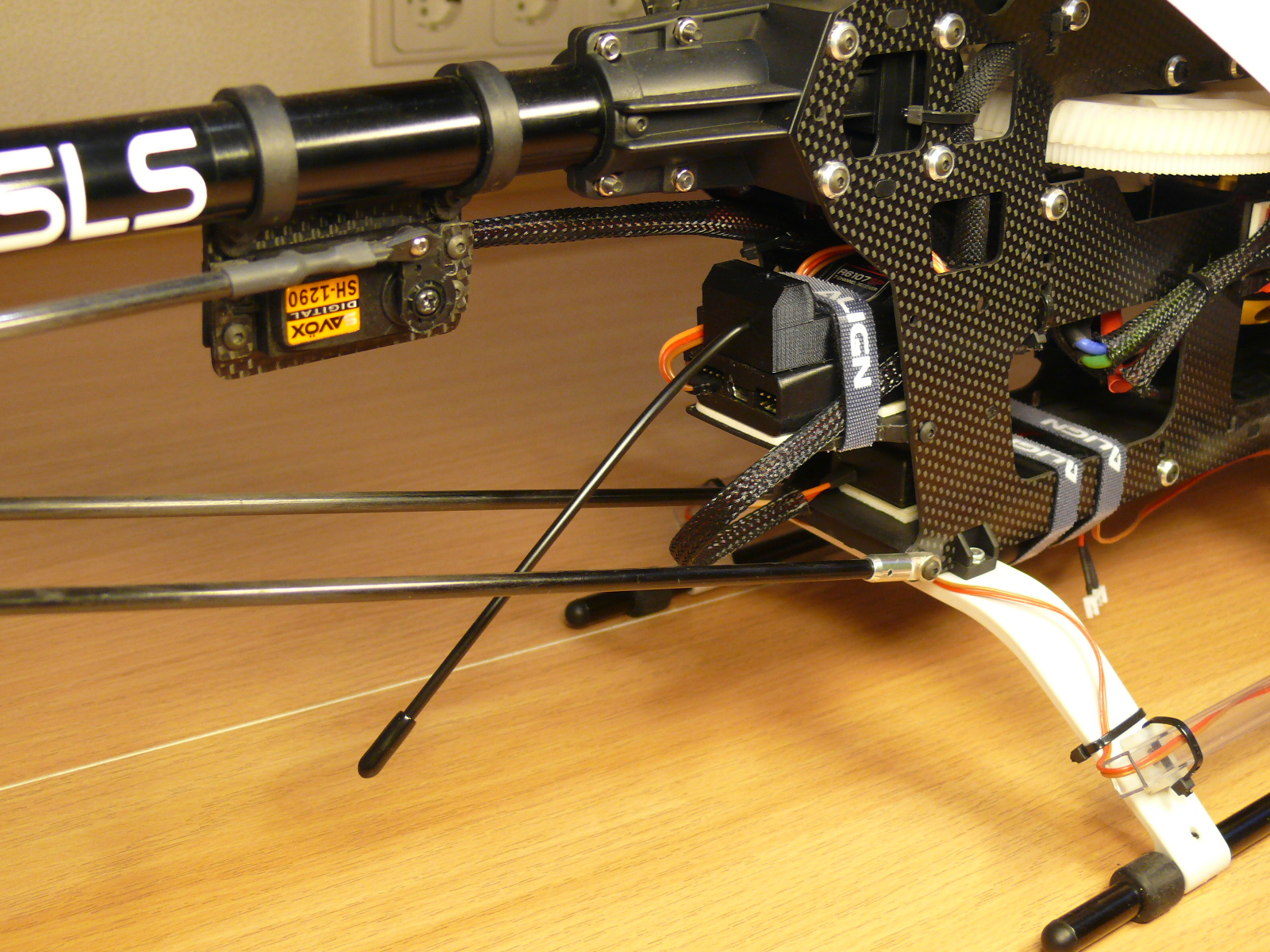

sind bei Dir die Antennen-Enden auch im Röhrchen ? Das gehört so, die sind nämlich empfindlich.

#7 Re: Neue Antennenführung im Logo "endlich"
Moin Timo,
das Gehäuse ist cool, hast du mal ein Bild davon wo nur das Gehäuse zu sehen ist.
Ist da nur ein Loch vorgesehen, also ist es nur möglich eine Antenne so herauszuführen?

#8 Re: Neue Antennenführung im Logo "endlich"
hy Tino !
Der Empfänger hat nur eine Antenne daher hat der Antennenhalter auch nur eine Führung der Antenne. Nach hinten oder nach oben. Hätte er zwei Antennen dann würden die Antennen im 45° Winkel rausgeführt werden.
Vielleicht schreibt Binolein noch was dazu. Von ihm habe ich ihn erhalten.
Timo

#9 Re: Neue Antennenführung im Logo "endlich"
Hallo Tino,
der "relevante" Teil der Antenne ist das abisolierte Ende. Das muss unbedingt mit in Schrumpfschlauch oder in ein Röhrchen, denn es ist empfindlich und kann beim Transport oder durch Vibrationen abbrechen. Ist jemandem hier passiert. Dann hat die Antenne so gut wie keinen Empfang mehr.
Grüße Bernd

Ähm Bernd ........ist doch alles hier der Fall ?!? Der Abisolierte Teil der Antenne steckt im Röhrchen , und wenn man die Gummikappe abzieht sieht man die Antenne 5mm......BerndFfm hat geschrieben:Hallo Tino,
Grüße Bernd
oder was möchtest du mir damit sagen ?

Ich wollts ja nur sagen, weil ich schon viele Helis gesehen habe wo genau das empfindliche Ende offen und ohne Schutz war.
Sogar einmal bei einem Turbinen-Heli.

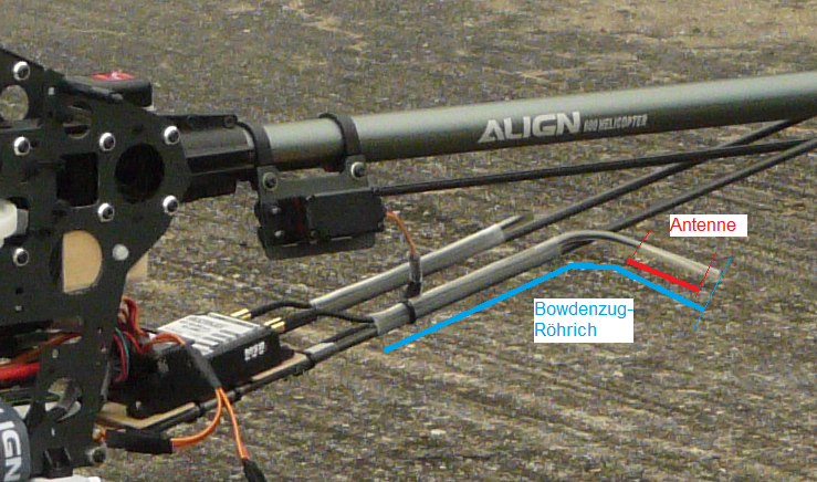

Bei mir ist das Bowdenzugröhrchen immer gut geführt (hier durch einen durchsichtigen Schrumpfschlauch), und es ist immer minimal länger als die eingeschobene Antenne. Viele Grüße

bei mir immer, denn ich kann mich an diesen Fall noch sehr plastisch erinnern. Plumps und da lag die Antenne auf dem Boden, während die Zuleitung wie neu aussah...BerndFfm hat geschrieben:denn es ist empfindlich und kann beim Transport oder durch Vibrationen abbrechen. Ist jemandem hier passiert. Dann hat die Antenne so gut wie keinen Empfang mehr.

Moin Bernd,
das meinte ich in meiner Ausführung mit der relevante Teil, denn der wird bei den Antennen Y nämlich genau auf dem Y zu liegen kommen und dort mittels Schrumpfschlauch fixiert.
