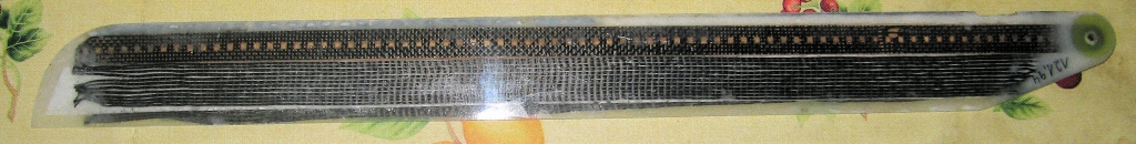

Hier ein Bild vom Testblatt ohne eingebaute LEDs.
- Blatt3O.jpg (150.77 KiB) 21753 mal betrachtet
#9 Re: Eigenbau Nachtflugblätter
Mach dir keine Mühe, das ist okay so wie es ist. Aber was schonmal sehr interessant ist, ist die Tatsache es nicht einfach aufgebappt ist sondern anscheinende einlaminiert. Aber ich will hier nicht weiter nachbohren, wie gesagt ist es okay, wie es ist.BOcnc hat geschrieben:Was willst du denn noch wissen?
