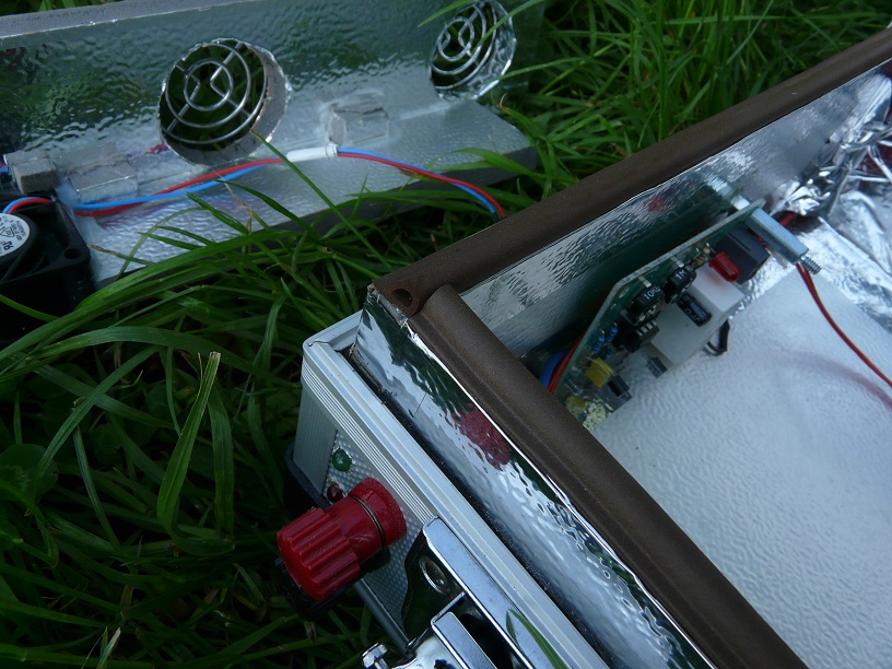

#2 Re: HeatBox Heizkoffer Showroom
Vor längerer Zeit (2009) habe ich mal ein Detail an einem Heizkoffer gesehen, das mir sehr gut gefallen hat.
Da wurde die Isolierung bis zur Deckelisolierung hoch geführt und mit einem Dichtgummi geschlossen.

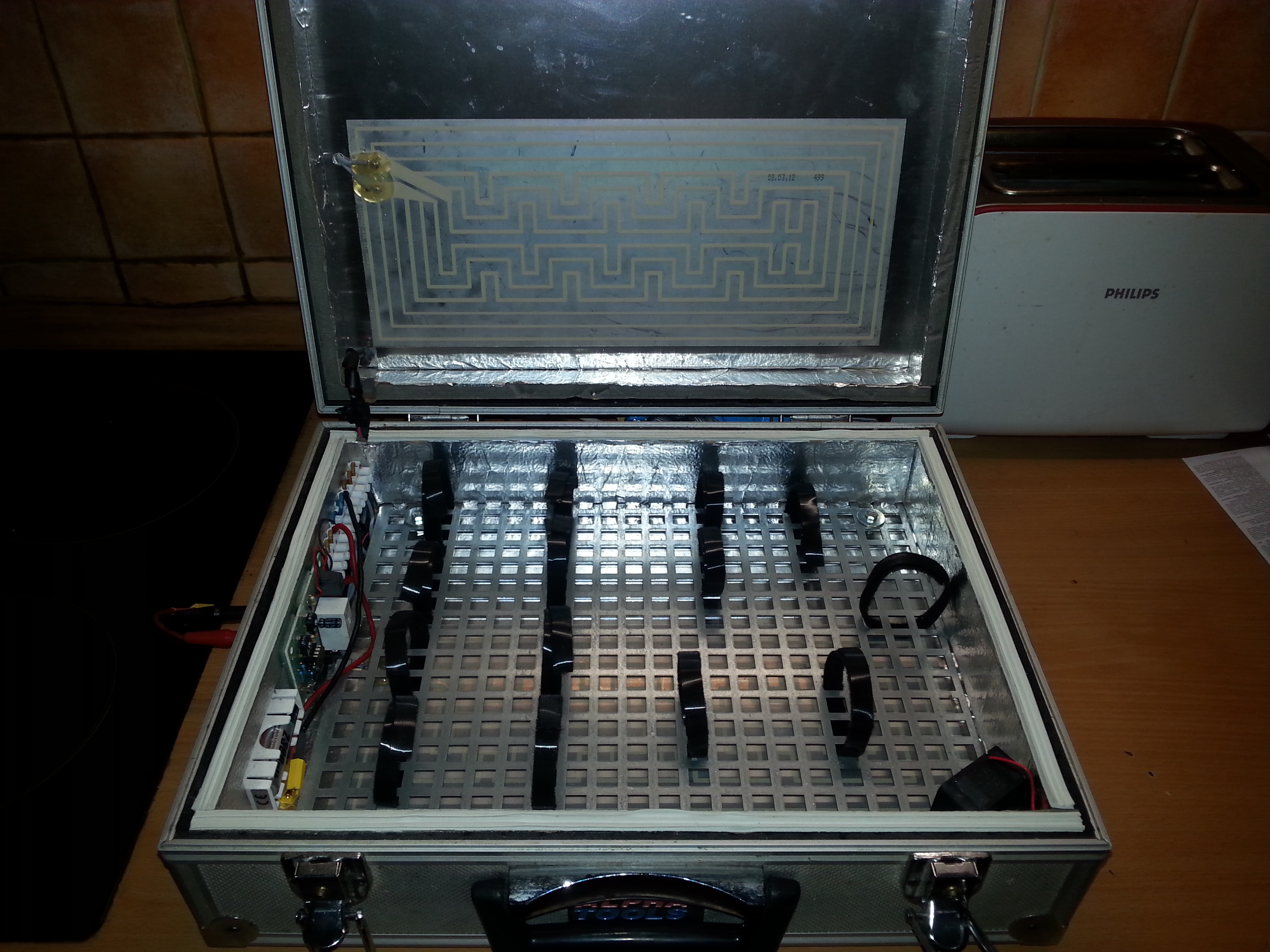

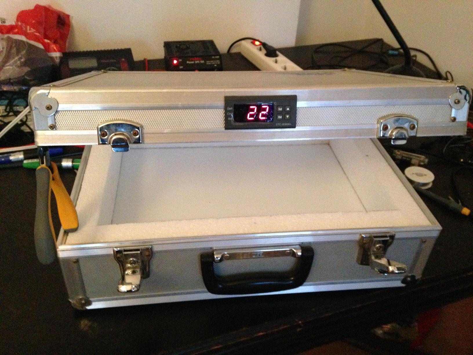

#3 Re: HeatBox Heizkoffer Showroom

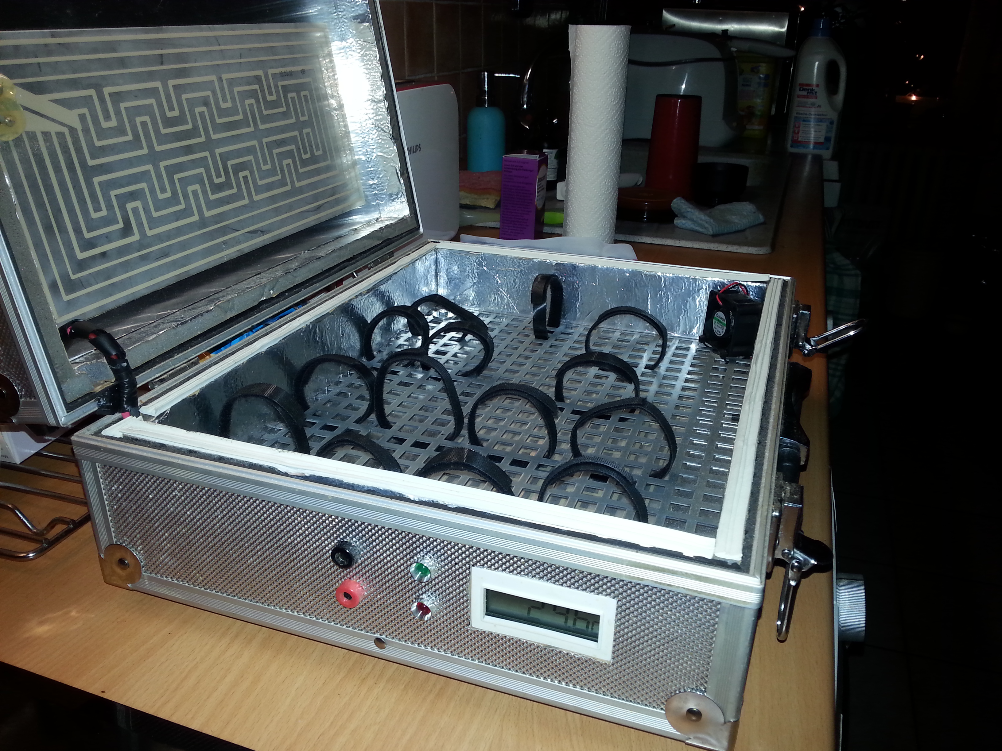

Dann will ich meinen auch mal zeigen! Zwar nicht mit der HeatBox, da es diese beim Aufbau noch nicht gab, aber erfüllt seinen Zweck.
Falls man es nicht erkennt, es ist unten noch eine Heizfolie der gleichen Größe, versetzt, verbaut. Die Heizfolien haben jeweils 30W.

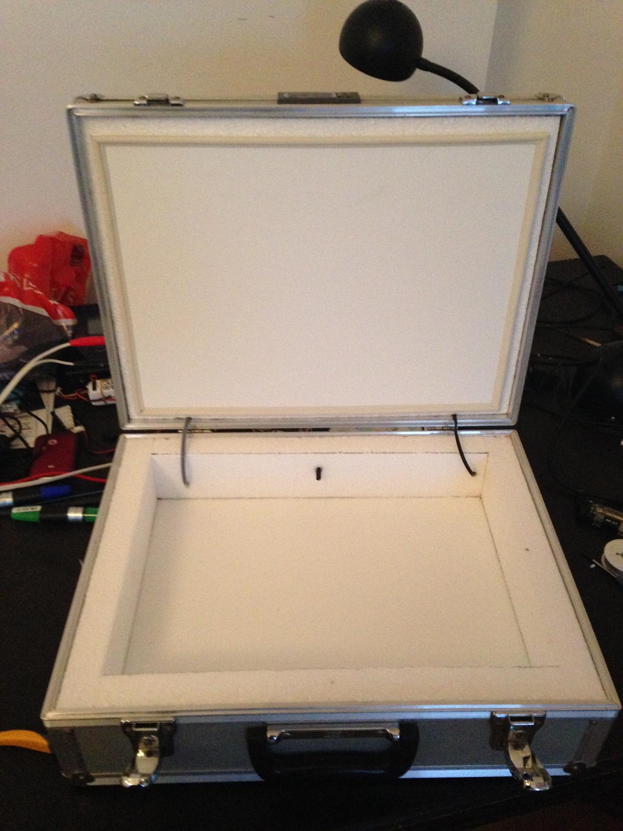

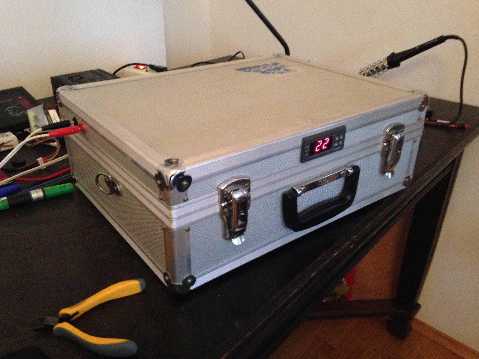

#5 Re: HeatBox Heizkoffer Showroom
vor einiger Zeit habe ich einen Koffer gebaut, da ich noch keinen Koffer von einer Funke über hatte.
Folgendes ist verbaut
1. Alukoffer
2. Temperaturregelung 12V STC-8080A Digital Temperaturregler Link
3. 2x Heizfoile 12V 15W
4. Styroporplatte 3cm
5. 2 Bleche
6. d-c-fix Folie weiß
7. elektrische Kleinteile: Bananenstecker, Buchsen, Kabel, Stecker für Zigarettenanzünder
8. etwas Klettband
9. Fensterdichtung selbstklebend

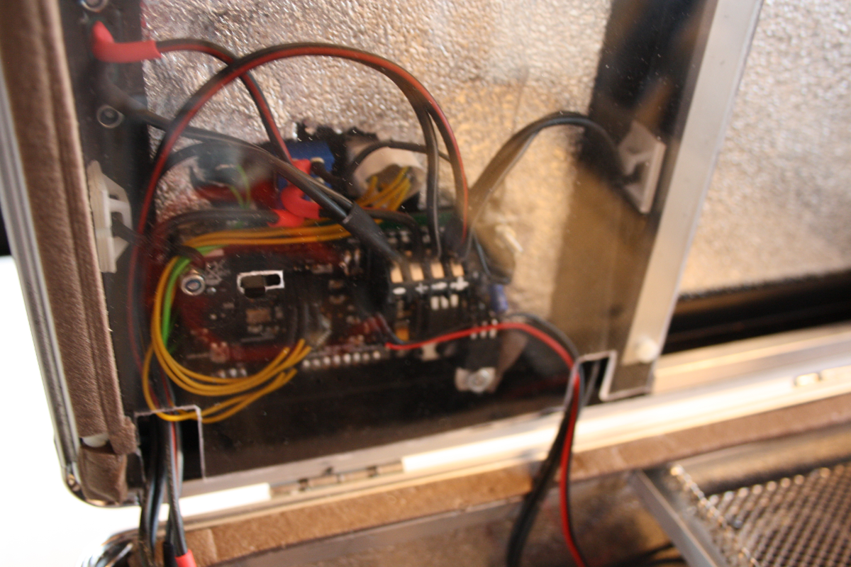

#6 Re: HeatBox Heizkoffer Showroom

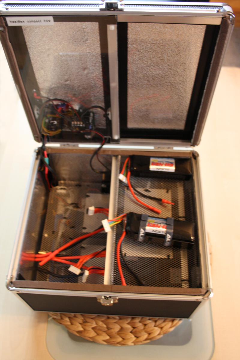

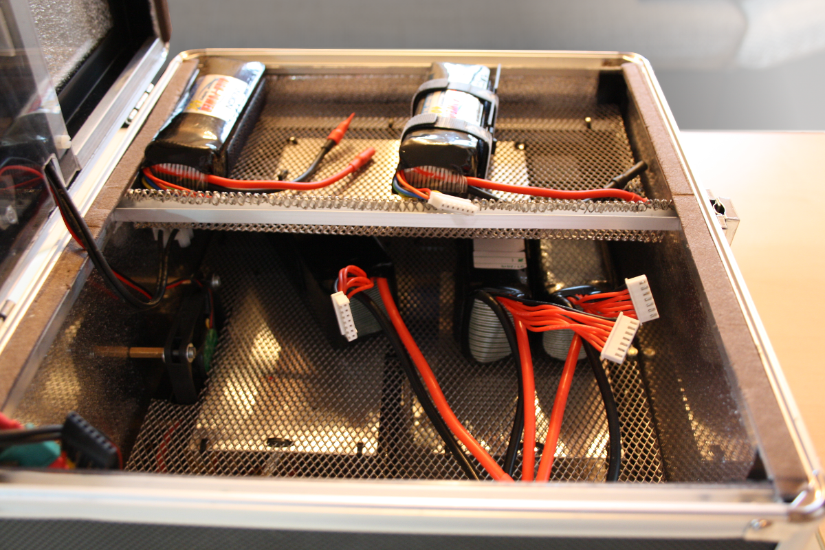

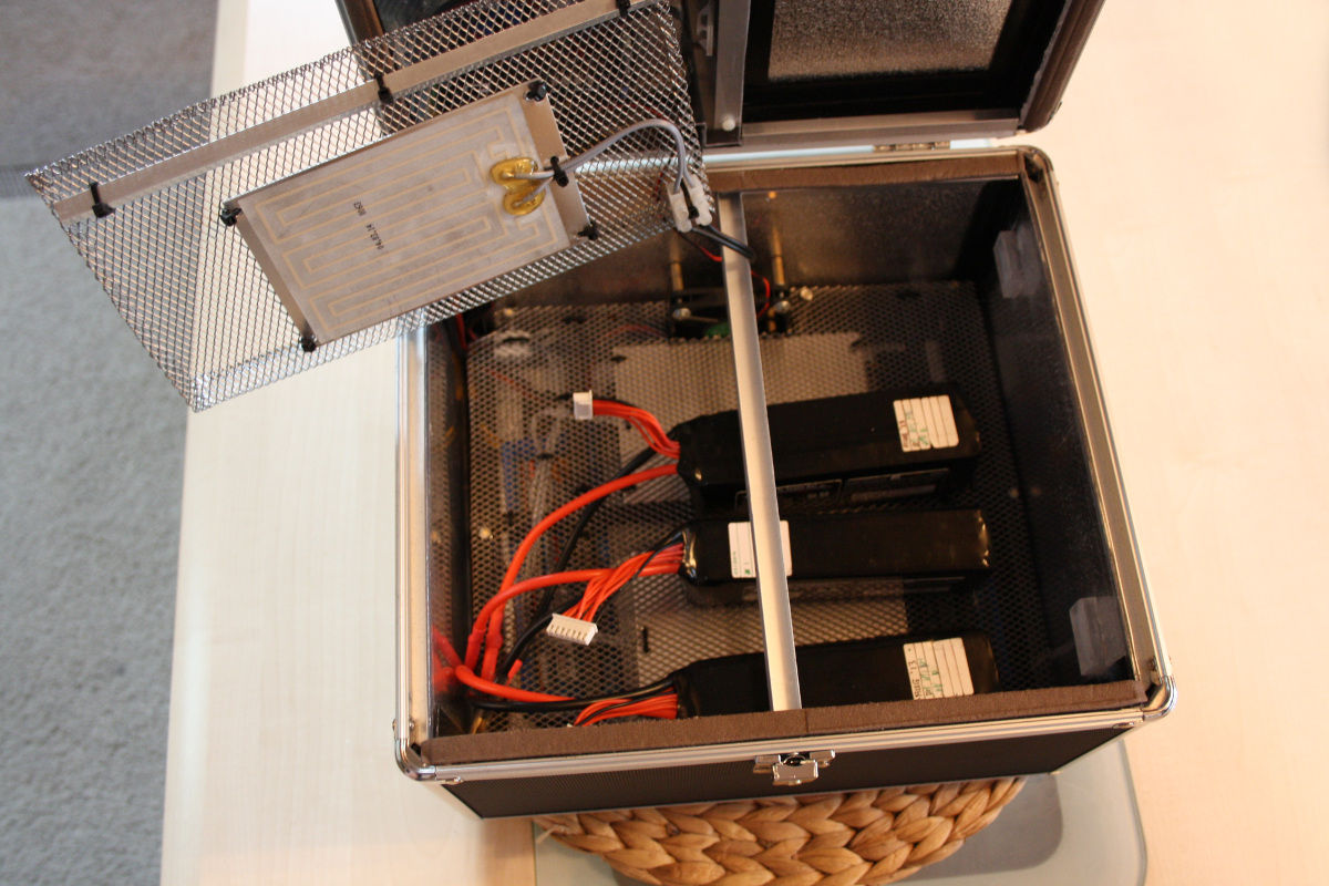

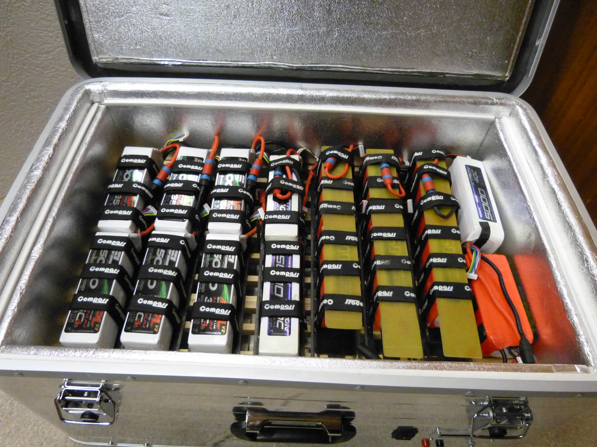

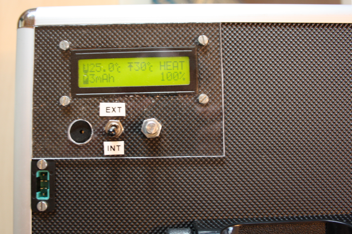

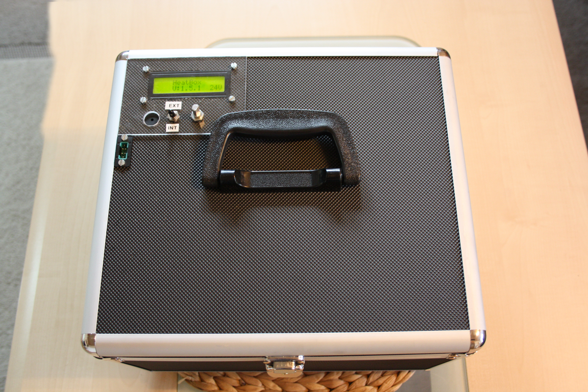

Mein Köfferchen
Da mein bisheriger Koffer zu groß war für die aktuellen Bedürfnisse (in den passten mehrere 12S-Stangen + Sender + Werkzeug rein) und ich den vom Crizz echt schön fand, hatte ich mir diesen neuen gebaut.
Basis des Koffers ist ein CD-Koffer für 300CD's (ca 12€).
Dieser bietet im Deckel und oben im eigentlichen Koffer-Raum eine Aluprofil-Leiste in die eigentlich die CD-Hüllen eingehangen werden.
Das habe ich gleich benutzt, wie man in den Bildern sieht.
Gedämmt ist der Koffer mit einer Lage Styropor mit Alubeschichtung. Zum Schutz vor Beschädigung ist darüber eine Lage 2mm dickes Acrylglas aus dem Baumarkt, welches nicht nur billig ist sondern sich auch gut verarbeiten lässt.
Die Stoßkanten der Acrylverkleidung sind mit schwarzen Kunststoff-L-Profilen verbunden. Im Bereich der Öffnung des Koffers (also Deckel auf Kofferraum) wurde Aluminium-L-Profil als Abschluss benutzt. Darauf kann man dann Fensterdämmmaterial kleben um den verschlossenen Koffer auch einigermaßen dicht zu bekommen.
Das ganze habe ich mit transparentem, doppelseitigem Klebeband verklebt.
Wie in Crizz's Koffer, liegen die Betriebsakkus (2x 3S4000mAh als 6S zusammengeschaltet) unterhalb der unteren Akkuauflage.
Die beiden Etagen für die Akkus sind aus einem Metallgitter aus dem Baumarkt gefertigt.
Die untere Etage ist mit 6 Abstandsbolzen als "Beine" nach unten abgestützt und somit zu Wartungszwecken aus dem Koffer entnehmbar.
Damit das Metallgitter unter dem Gewicht der Akkus nicht durchbiegt, habe ich kreuzförmig ein Alurohr an das Gitter montiert welches dem Gitter die nötige Steifigkeit gibt.
Die obere Etage ist in das bereits im Koffer befindliche U-Profil in der Mitte eingehangen. Auf der anderen Seite wird es auf zwei Klötzchen abgestützt, die ich aus dem übrigen Acryl gemacht habe (mit Sekundenkleber verklebt). Damit das Gitter fest in seiner "Halterung" bleibt habe ich es einfach umgebogen. So klemmt es fest in dem U-Profil, lässt sich aber auch entfernen. Um dem Gitter ebenfalls Stabilität zum Tragen der Akkus zu geben habe ich hier ein Rest meines Alu-L-Profils befestigt.
Beheizt wird der Koffer mit drei 12W 12V Heizfolien (also 36W Gesamtleistung). Diese Heizfolien zeigen bei mir immer "nach Unten". Sie sind auf einem Alublech geklebt und das Alublech wiederum ist an das Metallgitter befestigt. Da es im Baumarkt leider nur 1mm-Alubleche gab habe ich einfach zwei Schichten zusammengeklebt. Dieses 1mm-Alu lässt sich mit einem Teppichmesser schneiden und war daher schnell verarbeitet.
Der Vorteil den ich mir hier erhoffe (neben der Tatsache, dass man die Folie nicht gut auf ein Gitter kleben kann) ist,
- dass ich diese Pakete auch später mal wiederverwenden kann wenn der Koffer kaputt ist,
- dass das Aluminium einen kleinen Teil der Wärmeenergie speichert,
- dass das Aluminium die Oberfläche der Heizfolie vergrößert und
- dass durch die Anordnung nach unten die Akkus nicht direkt auf der Heizfolie liegen.
Da die Betriebsakkus unter der untersten Ebene Platz finden ist damit gleichzeitig ein "Hohlraum" geschaffen, der hoffentlich die Abwärme nach Außen zusätzlich verringert. Bei meinen vorherigen Koffern musste ich feststellen, dass trotz besonders dicker Dämmung der Boden des Koffers sehr warm war (Wärmeverlust).
Die Betriebsakkus selbst liegen am linken und rechten Rand um nicht direkt unter den Heizfolien zu liegen.
Wie in den Bildern zu sehen bläst ein Ventilator über die volle Fläche der unteren zwei Heizfolien und verteilt die Wärme im Koffer.
Der Ventilator bei mir ist einfach eingeklemmt (hat zufällig so gepasst). Alternativ müsste man irgend etwas bauen um ihn zu befestigen (weitere Acryl-Klötzchen zum Beispiel).
Die Elektronik (eine HeatBox compact neuster Version, Intern/Extern-Umschalter,Extern-Anschluss,Drehgeber, 2-Zeilen-Display) sind im linken Bereich des Deckels untergebracht. Um die Elektronik und die Verkabelung zu schützen ist dieser Bereich nochmals mit Acrylglas abgedeckt. Auch hier war der bereits im Kofferdeckel befindliche Alu-Steg sehr hilfreich. Von Außen ist ebenfalls ein Stück Acrylglas angebracht, hauptsächlich zum Schutz des Displays (hätte also kleiner sein können).
Zur externen Versorgung ist im Deckel ein MXP-Stecker eingesetzt (mit Hilfe eines bei Crizz erhältlichen MXP Einbaurahmen). Die Schalterstellung "Ext" ohne angeschlossener externen Versorgungsquelle schaltet den Heizkoffer aus.
Da die Betriebsakkus nicht mehr so leicht zu erreichen sind (auch wenn sie nur mit Klett befestigt sind und durch herausnehmen der Gitter zu erreichen wären) können sie im Koffer geladen werden. Dazu habe ich in der Leitung zur HeatBox-Elektronik einen MPX-Stecker/Buchse zwischengesetzt über den die 2x3S-Akkus als 6S geladen werden können.
Mittels Balancer-Verlängerung auch die Balancer-Anschlüsse herausgeführt (dabei gleich so verschaltet, dass es auch einer 6S-Konfoguration entspricht).
Bei einer Zimmertemperatur von 19°C war der leere Koffer innerhalb von 20min auf 30°C aufgewärmt (PWM-Boost noch auf 0).
Wie auf den Bildern zu sehen ist passen einige Akkus rein in den kleinen Koffer. Im oberen Bereich liegen 6S 1100mAh und im unteren Bereich 6S 3300mAh und 2500mAh P-Ion V2 - und es ist noch ordentlich Platz vorhanden.
Bis auf die Schrauben zur Befestigung des Display/HeatBox-Platinen-Sandwitches und die Schalter sind keine weiteren Bohrungen im Koffer vorhanden um Wärmebrücken weitestgehend zu vermeiden.
Vielleicht, oder auch hoffentlich, dient der Bericht als Anreiz für den Einen oder Anderen (oder Beide gleichzeitig), auch so einen Koffer zu bauen.

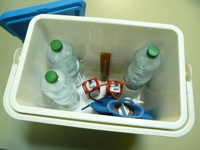

#7 Akku heizen ja, aber ist das ein Koffer?
Hier mal eine schnelle Notlösung, von vor 3 jahren an der man sehen kann, Provisiorien leben länger als geplant
Da ich nur 6S2500 und 3S3000 P-Ion fliege passen je zwei Stück da rein, und das reicht in Verbindung mit der Lademöglichkeit auf dem Platz.
Eine Regelung war bisher nicht notwendig, mehr als 40 Grad werden nicht erreicht.
Kosten: Heizfolie, alter Karton, Reste Alu-Platte und Styro Reste.
Gruß Ingo

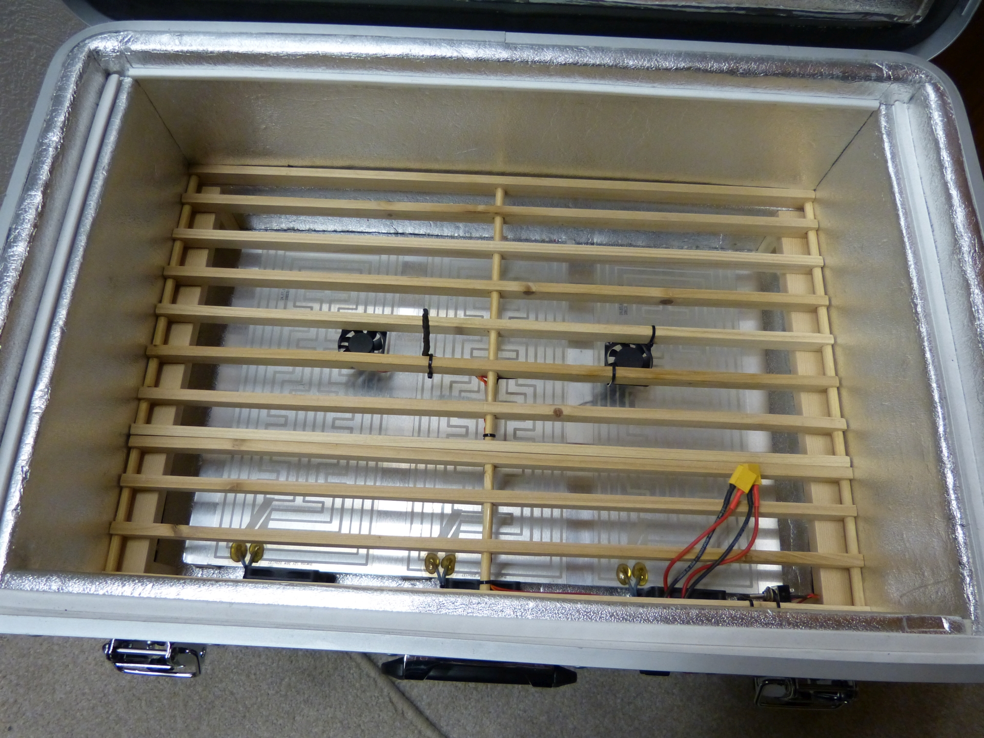

#9 Re: HeatBox Heizkoffer Showroom

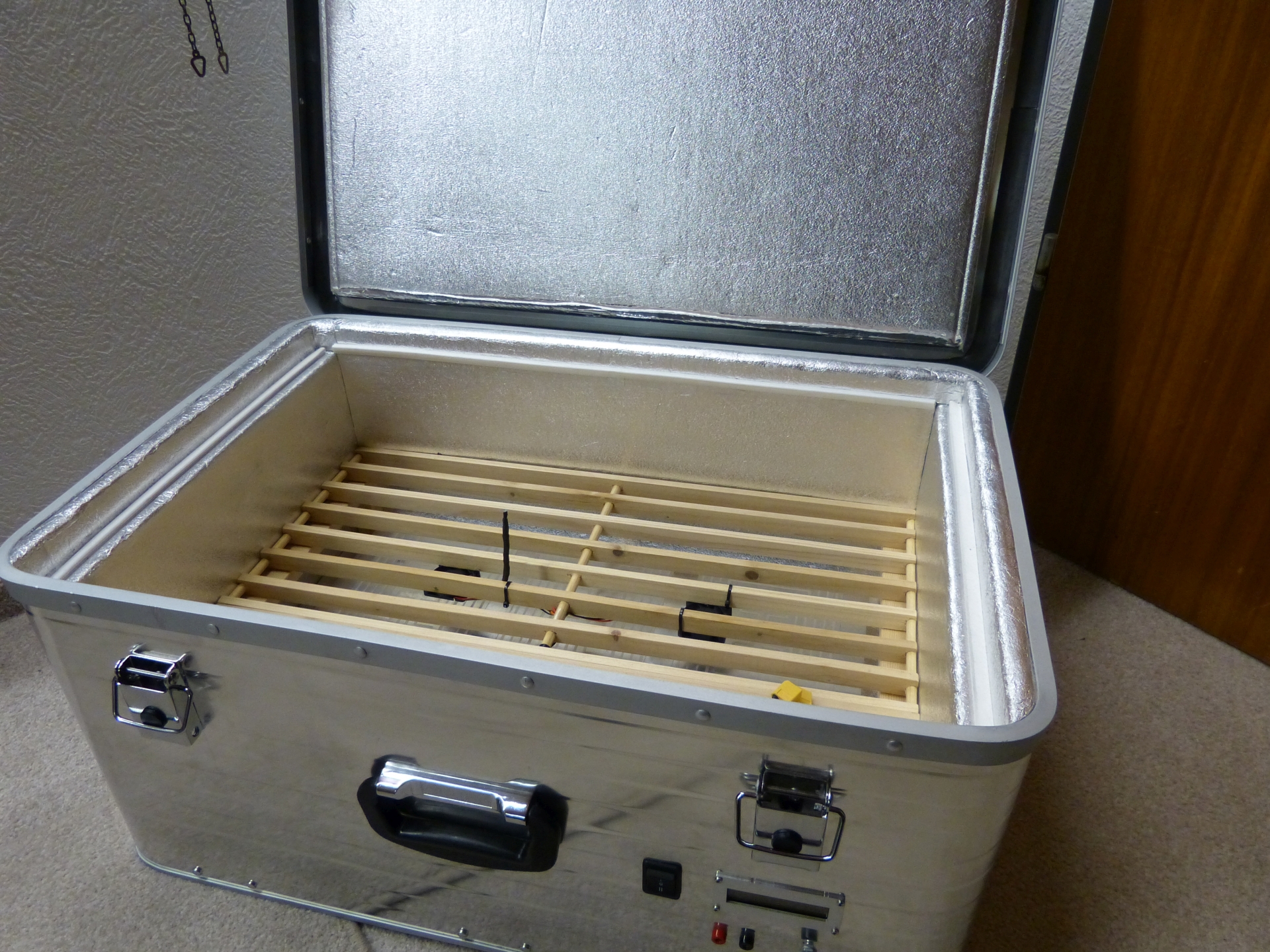

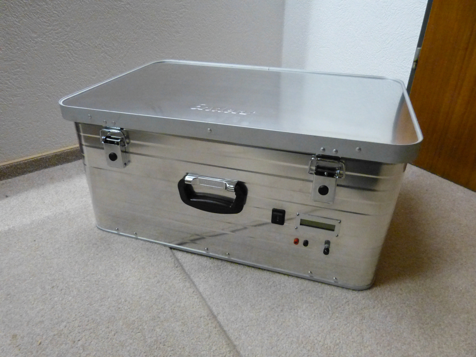

Hi Leute
Also hier mal mein Heizkoffer mit Heatbox Compact24. Da mich bei meiner alten Box die begrenzte Kapazität und das ständige Gefummel mit den Lipokabeln um alles unterzubringen genervt hat, hab ich jetzt mal etwas größer gebaut. Erst hatte ich etwas bedenken, ob die 110W Heizleistung ausreichen, aber die Box ist mit der Beladung wie auf den Bildern in unter 15 min von Zimmertemperatur auf 38°. Die fast 110W Heizleistung sind absolut ausreichend. Insgesamt sind 5 Lüfter verbaut um eine optimale Umwälzung sicherzustellen, 2 40mm laufen jede Minute, 3 60mm Laufen parallel mit den Heizfolien. Die Folien sind auf einer 1mm Aluplatte welche 3cm über dem Boden liegt geklebt. Dadurch können die Lüfter darunter durchblasen.
Das Holzgestell mit den Akkus liegt nochmal 4cm über den Folien. Über den Akkus wie sie im Koffer zu sehen sind, würde nochmal eine Schicht ohne Akkuschiene reinpassen.
Isoliert ist alles mit 30-40mm Styrodur welches ich mit Acryl mit Heizkörperdämmatten beklebt hab. Zur besseren Abdichtung sind noch Fenstergummis aufgeklebt und am Alukoffer selbst ein Moosgummistreifen.
Besonderheit ist noch ein Reedsensor mit Magnet im Deckel. Dadurch werden die Lüfter ausgeschaltet, sobald der Deckel geöffnet wird. Ausserdem ist innen nochmal ein kleiner Schalter, mit dem ich den externen Eingang auf Intern schalten kann, um die Kapazität zu messen wenn ich meine Versorgungsbatterien dranhängen hab.
Danke nochmal an Chris für den super schnellen Support und Beratung bei der Umsetzung meiner Ideen
Und auch Danke an StefansLipoShop und MTTEC für die Hilfe bei der Bestückung

Keven, könntest du mal die Maße deines Koffers verraten und evtl ne Bezugsquelle? Ich bin schon am Suchen nach nem passenden Koffer... aber bei 7 Stück 12S Akkus sind die meisten zu klein.... und die Akkus auf 2 Ebenen verteilen mag ich nicht....
Gruß Benni

#12 Re: HeatBox Heizkoffer Showroom
Zarges Alu-Box
- Keven Schauz

#13 Re: HeatBox Heizkoffer Showroom
Hi, thx
Ich hab die Box hier her: https://www.aluboxen-shop.de/alubox-alu ... oCjHbw_wcB
Da finden sich auch exakte Maßangaben. Das zu heizende Luftvolumen ist durch die ganze Dämmung von 80L auf etwa 41L geschrumpft

#14 Re: HeatBox Heizkoffer Showroom
Sehr interessant, vor allem http://www.aluboxen-shop.de/zarges-box
Ich persönlich bin derzeit am überlegen, wie ich das werten soll.... der Preis ist auf jeden Fall interessant, ob man damit auf ein "Plagiat" werben will oder wie auch immer erschließt sich mir nicht so recht. Aber das mindert nicht das Endprodukt, was daraus geworden ist - im Gegenteil

#15 Re: HeatBox Heizkoffer Showroom
Exakt diese Boxen gibt es übrigens mit einigen verschiedenen Labels. Auch im Kofferdeckel eingeprägt. Hab meinen erst mit nochmal nem anderen Label in nem Baumarkt gesehen. Ich hab meinen über Idealo gesucht und dadurch für den Shop nen Code für 7,11Eur Rabatt bekommen
