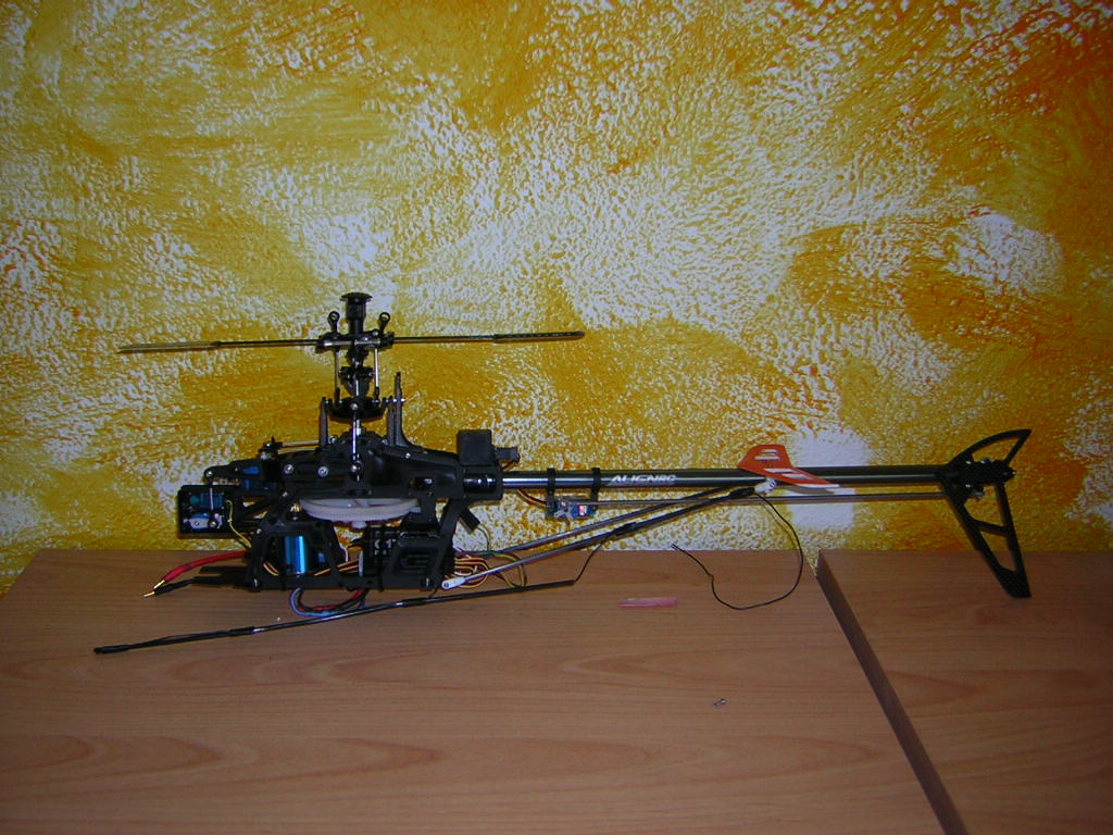

gestern Mittag 14.00 Uhr: Restarbeiten am Rex erledigt. Juhu!
14.10 Uhr: Probeflug im Keller, er steht wie eine eins :lol:
14.40 Uhr: Fahrt zum Festzellt.
14.50 Uhr: Der Motor läuft, klar zum Start :lol:
14.51 Uhr: Der Rex liegt regungslos am Boden und steh da und weis nicht warum :shock: :shock: :shock:
Folgendes war passiert:
Der Motor lief, ich gab Schwebepitch. Der Rex hob ab, war nicht zu steuern, trifftete nach rechts und fiel auf den Boden :evil:
Und so sieht er nun aus:
Die Bilanz des ganzen sind 60€.
Gruß Carsten
Beileid :cry: das frustiert aber mächtig! Nicht aufgeben und weiter machen :wink: Weist du warum??
Beitrag von helihopper »
Beileid,
was ist das für ein Material aus dem das Antennenrohr ist?
Welcher Regler ist eingebaut?

Hi Michael,
ich kann es mir nicht erklären. Vielleicht zu kalt?! Es hatte -3 bei uns.
Gruß Carsten

Wahrscheinlich sind die Gelenke festgegangen, bei der Kälte....
War in dem Zelt eine Band und hatte da einer nen Sender an einer Gitarre? Das hatte ich mal, war mit nem Pic im Garten und auf einmal die Totale Funkstörung, nachbar war am E-Gitarre spielen und hatte nen Sender der Störte wie bescheuert! Gitarre aus und es war gut!!

@Harald: Es ist der 25G Regler von Align, das Antennenrohr war dabei, keine Ahnung aus was das genau ist, Kunststoff jedenfalls.
Eine Gitarre gab es nicht, auch nicht in der Nähe. Ein schneller Rundflieger bin ich zwar noch nicht, aber da das eigentlich kein fehler von mir gewesen sein kann schieb ich es mal auf die Kälte.

Man schwebt 10 sekunden, ist glücklich wie ein Kind und im nächsten Moment schwebt der Heli langsam richtung wand und man kann nix tun.
Bei mir hat sich das Taumelscheibenkugellager von der unteren Plastikschale gelöst, somit war der Heli unsteuerbar.

vielleicht reflexionen von dem zeltgestänge, die den empfänger in den failsave-modus trieben oder störungen verursachten?
greetz ufo
