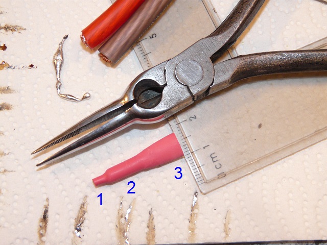

Moin moin,
acanthurus hat geschrieben:oder (vorsicht, Dschungelmethode) Schrumpfschlauch vor dem Überziehen (wenn er nicht drüberpast) vooorsichtig mit den Außenseiten einer Spitzzange aufweiten - so lassen sich unter "Feldbedingungen" Schrumpfschläuche mit Schrumpfverhältnis bis 5:1 improvisieren.
Andis Dschungelmethode ist meine normale Vorgensweise... :oops:
ich habe mir dazu eine alte ausgediente Zange genommen, die mit Feile und Schleifpapier etwas "umgeformt". Jetzt kann ich mit dieser Zange völlig problemlos Schrumpfschläuche deutlich mehr weiten.
1.) geschrumpf
2.) normal = gekauft
3.) geweitet
Mirko
Bild Bild Bild Bild
Du hast "poliert, geleckt und Nanopartikelbeschichtet" vergessen.
Hab das Ding gestern Live gesehen, das sieht aus wie neuwertiges chirurgisches Besteck.
Mirko kann ganz schön hartnäckig sein...

Husi's Spezialzange ist in meinem Fall nicht hilfreich, weil sie für die Anpassung eines Schlauchabschnittes gedacht ist.
Dort, wo ich isolieren will, kann ich aber kein "Rohr" aufschieben, es kommen nur Lösungen des Umwickelns oder Bestreichens in Frage.
