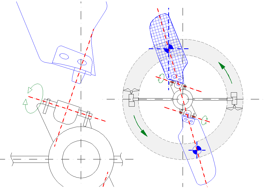

Technisch sieht es (in der Draufsicht) so aus:
Es fällt auf:
1.) Steuermöglichkeiten nur durch Motordrehzahländerung (Phasenabhängig ?)
2.) Stabilität wie ein Koax
3.) schräge Schlagachse
4.) Die Rotoblattsteckung ist in der Achse der Blattschwerpunkte
5.) Der "Schubstrahl" geht genau durch den Blattschwerpunkt
Gedanklich gehe ich mal davon aus, das sich z.B. durch eine Störung / Windböe der zentrale Rotationskörper mit seiner Rotationsachse neigt (keine Taumelbewegung).
Dann ändern sich pro Umlauf, durch die schräge Schlagachse und dem Umstand das die Schlagachse Höhenschwankungen ausgesetzt ist, der Anstellwinkel der Rotorblätter.
Was ich nicht verstehe ist der Umstand, das der Anstellwinkel größer wird, wenn die Schlagachse (durch eine Rotationskörperneigung) nach oben verschoben wird.
Oder habe ich jetzt einen Knoten im Hirn?

Also das Bild sieht so aus als ob linkes und rechtes Blatt unterschiedlich aufgeängt sind (ist das beim Bladestar auch so?) und eine zyklische Einsteuerung über die delta-2-Kopplung (feedback vom Schwenkwinkel auf den Einstellwinkel) vorgenommen wird.
Ist beim Bladestar das Schlaggelenk in der ebene, oder hat es wie in deinem Link einen "Anstellwinkel" (delta-2-winkel) aus der Ebene heraus?
*edit* nachdem Volker mit das Paper geschickt hat (danke!) kann ich nach kurzem Überfliegen des Papers diese Annahme bestätigen, die Steuerung erfoglt über die schwenk-Einstellwinkel-Kopplung durch unterschiedliche delta-2-Winkel der beiden Rotorblätter.

Beim Bladestar scheinen beide Blätter gleich aufgehängt zu sein. Das vermute ich anhand der gleich aussehenden Ersatzblätter.
Bei der Zeichnung bin ich mir nicht sicher, ob das ein (gewollter?) Fehler ist...
Im PDF heisst es aber wohl, dass der Schwenkwinkel auf den Einstellwinkel einwirkt.

seitwaerts hat geschrieben: Ich hoffe, das PDF hilft Dir weiter :wink:
Das tut es auf jeden Fall. In dem Moment, wo man unterschiedliche Koppelwinkel an den beiden Rotorblättern vorsieht (darauf zu kommen ist der eigentliche kreative Akt) ist eigentlich klar, wie der Rest funktioniert - aber in dem Paper hat man es dann mal ausführlich ausgetreten.
Der Bladestar sieht mir jedoch einigermaßen symmetrisch aufgebaut aus, weshalb ich immer noch von der Drehmomentfeedback-Methode ausgehe (bis mir jemand detailliertere Vergleichsbilder der Blatthalter bietet)

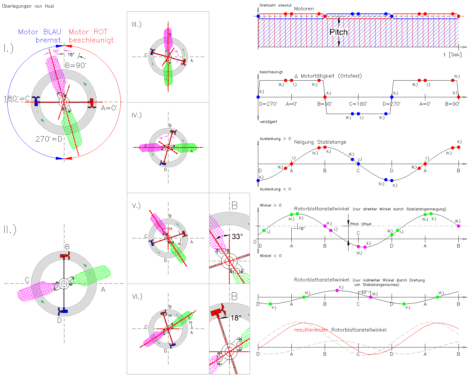

Husi
Beiträge: 2808
Wohnort: Darmstadt
#10 Re: Funktionsweise des WooWee Bladestar
Beitrag von Husi »
Nun hatte ich mal wieder etwas Zeit, mich mit den schönen Dingen des Lebens zu beschäftigen. :D
acanthurus hat geschrieben:Steuerprinzip ist phasenabhängig modulierte entgegengesetzte Drehzahländerung der beiden Motoren. Dadurch erhöht sich momentan das Drehmoment des einen, während der andere weniger Drehmoment erzeugt. Das Reaktionsmoment dieser Drehzahländerung landet in der Stabistange und dreht diese aus der Ebene heraus, was in zyklischen einer Anstellwinkeländerung der beiden Blätter resultiert. Diese Anstellwinkeländerung erzeugt ein Auslenken der Blätter aus der beisherigen Drehebene. Da der Rotor reichlich Schlaggelenksabstand hat, resultiert diese Auslenkung in einem Roll- bzw. Nickmoment auf das Gesamtgerät (siehe gepostetes Bild im Blattspitzenantriebs-Thread) und damit in einer richtungsabhängigen Gesamtsteuerreaktion des Gesamtgerätes. Das Steuermoment dürfte dabei nicht allzu kräftig sein, und die Wendigkeit recht begrenzt - was man ja in den Testberichten auch so liest.
Um diese schlüssig klingende Erklärung auch wirklich zu verstehen, habe ich (versucht) das Ganze mal grafisch dazustellen.
Mir fällt das Verstehen dann jedenfalls leichter... :idea:
Jetzt fehlt nur noch der letzte Schritt, der kommt bei mir wohl erst nach Weihnachten...
Mirko
PS: hier sind gute Zeichnungen von dem Gerät drin: http://www.wowwee.com/static/support/fl ... Manual.pdf
Bild Bild Bild Bild
acanthurus
Beiträge: 3348
Wohnort: Kreis Ludwigsburg
#11 Re: Funktionsweise des WooWee Bladestar
Beitrag von acanthurus »
Ok, sieht nach symmetrischem Rotorsystem aus... damit also definitiv nicht die von Volker verlinkte Steuermethode.
Mirko wills natürlich wieder genau und mit bunten Bildern wissen :lol:
Mir persönlich reicht es schon zu wissen, wie eine phasensteuerung gemacht werden könnte - die genaue ReaktionsRICHTUNG ist Kür ;)
Husi
Beiträge: 2808
Wohnort: Darmstadt
#12 Re: Funktionsweise des WooWee Bladestar
Beitrag von Husi »
acanthurus hat geschrieben: Mir persönlich reicht es schon zu wissen, wie eine phasensteuerung gemacht werden könnte - die genaue ReaktionsRICHTUNG ist Kür ;)
Naja ich wollte wenigsten einmal, an einem nicht ganz gewöhnlichen Rotorsystem, die Funktionweise verstehen und nachvollziehen können.
Mirko

Moin Andi,
das mal so genau zu betrachten incl. PWM-Signal etc. wäre sicherlich auch mal spannend... Zur Zeit ist jedoch die Iteration meiner Blattelementemethote noch nicht fertig und das am Propeller verwendete Profil unbekannt...
acanthurus hat geschrieben: Da eine exakte Vorabberechnung der Steuerphase zu machen ist schon sehr, sehr sportlich.
Somit sind die von mir aufgezeigten Amplitudengrößen geraten. Allerdings hoffe ich, das die Form und die Lage der Maxima stimmen. Es ging mir also auch “nur“ um das System, nicht um die exakte Größe der Werte...
Mirko
