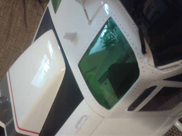

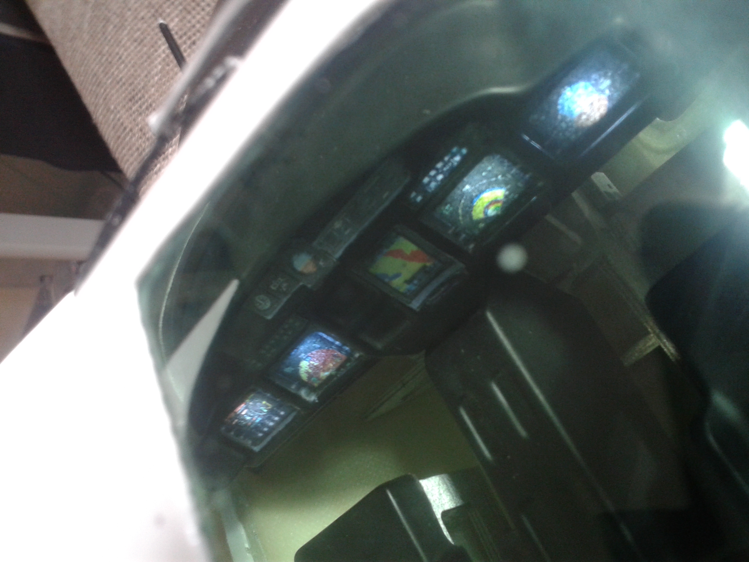

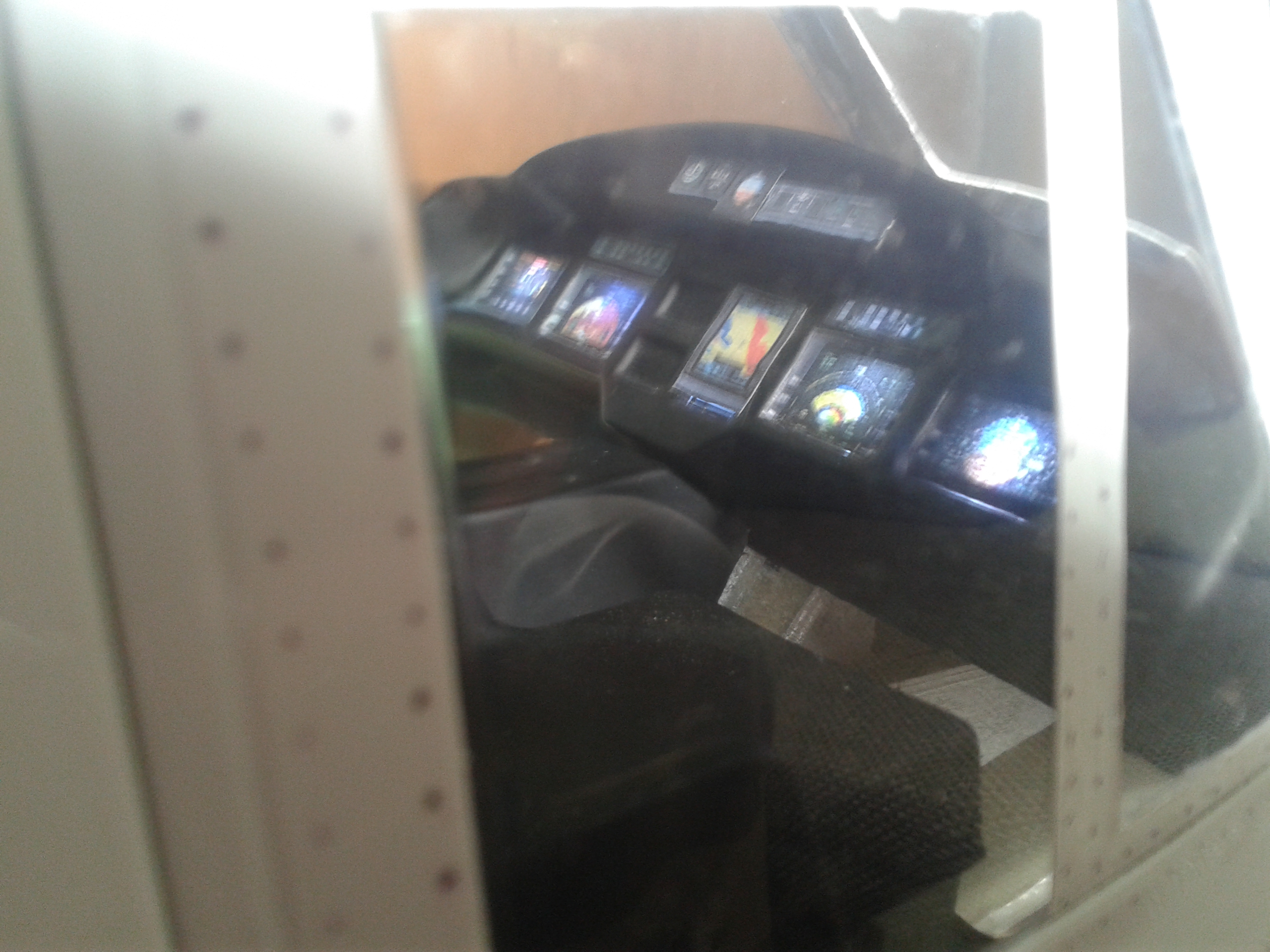

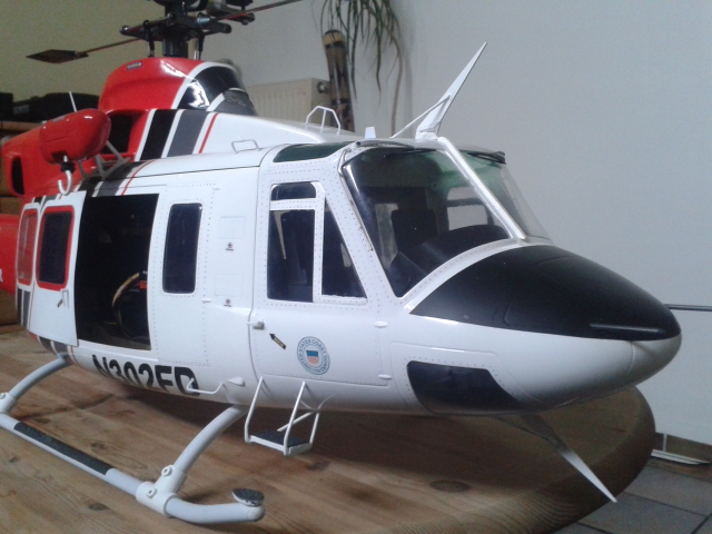

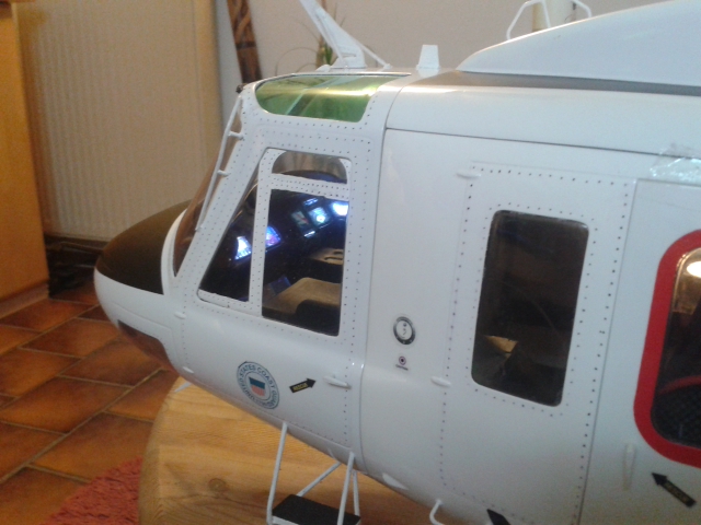

Soo,kleiner Zwischenbericht zum Bau meiner Bell.
Meine Eigenvorgabe,das ganze mit Torque Tube zu realisieren, kann ich knicken. (Ich sehe wie du wissend grinst,lieber Jürgen)
Dies ist einfach dem Umstand geschuldet dass die Finne viel zu schmal ist. Ich wollte dort die Welle nackt durchführen,doch die verfügbaren Winkelgetriebe haben allesamt keine kompatiblen Maße.Der Gedanke an ein Wellengelenk wurde von den Beschränkungen der Drehzahlen unterdrückt.
Also warte ich nun auf meine 4mm Flexwelle. Den Getriebeausgang habe ich tiefer legen können. Heckservo ist im Finnensockel untergebracht. Während ich so über die mechanischen Anforderungen sinnierze,widmete ich ich dem äußeren Erscheinungsbild. Genervt bin ich von den unzureichenden,eben nicht im Bausatz enthaltenen Anbauteilen,die ich hier erwartet hätte. Also hab ich zumindest die Einstiegshilfen selbst gebaut - etwas Schweissdraht,Stücke eines Zollstocks und 100er Nasschleifpapier. Die Dachfenster gingen auch nicht klar...Recherche zeigte wohl dass diese Variante mit blauen Scheiben ausgestattet ist. Das einzige Foto wo diese voll zu sehen waren,zeigte allerdings eine Maschine mit einer blauen und einer grünen Scheibe....unglaublich ! Jetzt habe ich grün gewählt. Eine 7up Pulle gekauft und schau :
Das Cockpit ist ja auch ein Witz. Aber 160 € für etwas auszugeben das man im Flug nicht sieht,liegt mir fern - dann sah ich auf der Bell Homepage ein Foto der neuen Avionikbildschirme und mir kam eine Idee für 4 € :Bild drucken,ausschneiden,Lack vom Tiefzoehteil kratzen,Dioden ins Brett,Akku vom Genius Cp dran...fertig. Viel Effekt für kaum Kohle....mehr brauch ich nicht.
Da kommt noch bissel Pilot aum Hocker und zwei Sticks,dann ist gut.
....und weiter geht's !
