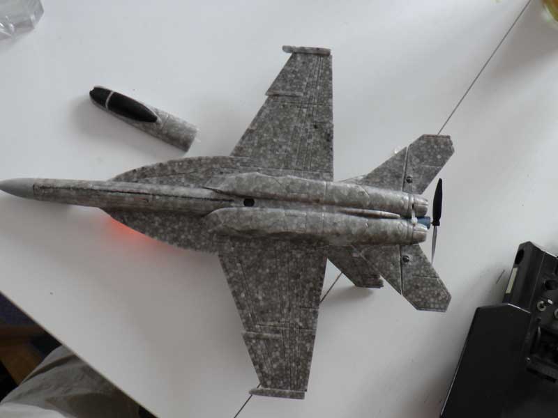

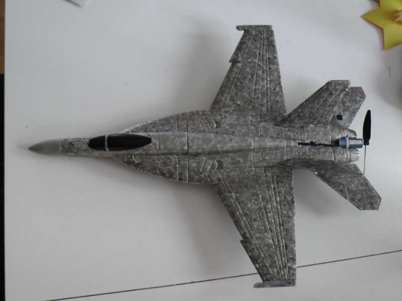

Hallo, Forum.
Vor einiger Zeit habe ich mir aus Jux und Dollerei eine kleine Wurfgleiter-F18 in EPO-Schaum beim CHinamann mitbestellt:
http://www.hobbyking.com/hobbyking/stor ... lider.html
Als ich das Teil in Händen hatte, war ich vom Erscheinungsbild und dem Detailreichtum sehr angetan - also beschloss ich, da einen richtigen RC-Flieger draus zu machen.
Das Teilchen hatte heute morgen seinen Erstflug, und ich hab immer noch das Grinsen im Gesicht.
Verbaut wurden folgende Komponenten:
Motor: Innenläufer mkit 4500kV
http://www.hobbyking.com/hobbyking/stor ... ouse_.html
Prop: GWS 3x3
Akku: 2s 200maH http://www.stefansliposhop.de/liposhop/ ... :1165.html
Servos: 2,5g, sowas in der Art: http://www.hobbyking.com/hobbyking/stor ... Servo.html
Regler: 6A
DSM-Vierkanalempfängerlein
Zunächst habe ich das Modell mit den beigefügten Seitenleitwerken versehen, dann die Rumpfunterseite im Bereich von vorne bis zum Flügel mit einer 2mm-CFK-Verstärkung versehen.
Dann wurde drauflosgedrehmelt.
Als erstes die Haube ausgeschnitten (der Schaumflieger ist massiv), dann Rumpf ausgehölt und Platz für den Motor und die Servos geschaffen.
Dabei ist mir aufgefallen, dass im Schaumstoffkörper hinten, wo ich die Servos gesetzt habem eine Reihe von Blechschrauben (!) mit eingeschäumt worden waren, möglicherweise als Schwerpunktkorrektur. Die flogen (soweit ich sie gefunden habe) natürlich raus. Der Akku, empfänger und Regler müssen ganz nach vorne, damit deer Schwerpunkt passt.
Dieser sollte etwa in der mitte der Vorderkante des Hauptflügels sitzen, also dort, wo am Schäumling der Grenzschichtabweiser-Absatz dran ist.
Die Steuerung habe ich als Elevon ausgelegt, d.h. ordentlich große Klappen aus dem angeschäumten Leitwerk abgeschnitten, angeschrägt und mit Blenderm-Tape wieder angeschlagen. Die klappen werden über den Delta-Mischer angesteuert.
Flugs noch die Verkabelung vorgenommen, komponenten rein, Gestänge abgelängt (Höhenruder steht neutral bei o.g. Schwerpunkt) und eine Haubenbefestigung gebaut (Stift hinten, Schieberiegel vorne).
Heute war dann Erstflug. Der erste Wurfversuch endete mit der Schnautze im Schnee - zu wenig Schwung, zu viel Gas, da wirkte einfach das Drehmoment zu heftig mit.
Der zweite, mit Halbgas, ging dann glatt. Etwas Querrudertrimm, und los gehts.
Die Kiste liegt wie ein Brett in der Luft und kann mit 1/3 gas zügig gecruist werden. Bei Vollgas geht dann der Punk ab, senkrechtes Steigen soviel man will, und das Schaumwaffelchen wird ziemlich flott.
Die Ruderreaktion auf Höhe ist sehr deutlich, ohne wackelig zu sein- 30% Expo drauf und gut ist. Querruder ist da schon deutlich schwächer, man darf keine Korkenzieherfliegerei a la UMX mini Stryker erwarten, aber die Wendigkeit ist für die üblichen Figuren völlig (rollen, auf/abschwünge usw.) ausreichend. Ich werde da das Expo auf Quer deutlich zurücknehmen.
Nach 5 Minuten Flug bin ich dann gelandet. Bei Null Gas ist die Querrduerreaktion nochmal träger, also minimal schleppgas rein und knüppel langsam an den Bauch. Mit 30° Anstellwinkel und Null Fahrt setzt das "Hörnchen" butterweich im Schnee auf.
Was ich noch nicht durchprobiert habe sind Negativ-Figuren, Rückenflug usw.
Da der Flügelstrake (originalgemäß) nicht symmetrisch profiliert ist, erwarte ich da schon etwas Tiefenruderbedarf.
Auch den High-Alpha-Bereich habe ich außer bei der Landung noch nicht ausgelotet.
Das Flugbild ist wirklich gut, man erkennt sofort, was da auf einen zukommt. Allerdings wirkt das aufgrund der geringen Größe (324mm Spannweite, 75g Gewicht) schon etwas zu schnell.
Als nächstes werde ich mir aus dieser Serie vielleicht noch die F16 holen.

- Ein Größenvergleich - die Hornet ist auch nicht größer als das Senderpult und spielt in der selben Liega wie UMX Stryker und UMX Habu
- hornet1.jpg (29.14 KiB) 4974 mal betrachtet
- In voller Pracht
- hornet2.jpg (24.74 KiB) 4976 mal betrachtet

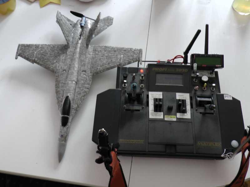

- Kabinenhaube abgenommen für schnellen Akkuwechsel
- hornet3.jpg (29.51 KiB) 4978 mal betrachtet

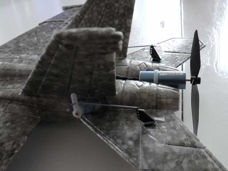

- Motoranbringung mit Kabelbinder und Anordnung der Elevon-Anlenkung
- hornet4.jpg (32.39 KiB) 4975 mal betrachtet
- Unterseite - man kann die CFK-Verstärkung vorne erahnen
- hornet5.jpg (25.41 KiB) 4975 mal betrachtet

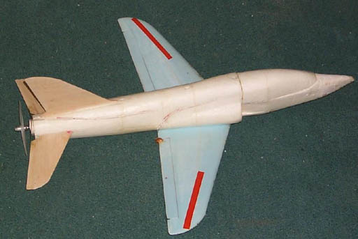

Anno 1998 hab ich eine BAe Hawk gebaut - Styropor-Rumpf, Styrodur-Flügel und ein aus einem 2-Zoll-Lüfter gebauten Impeller, der von einem Speed300 angetrieben wurde und von 8 NiCD-Zellen 250mAh versorgt wurde.
Fluggewicht war etwa 240g, 50cm Spannweite. Der Impeller war dann doch zu schwach auf der Brust - die Kiste flog mehr oder weniger im Bodeneffekt, bis die nächste Erdscholle aufragte. Hab den Flieger dann lieber auf Druckprop umgerüstet (s. Bild), und plötzlich flog das Teil brauchbar.

- Hawk1.jpg (29.49 KiB) 4920 mal betrachtet

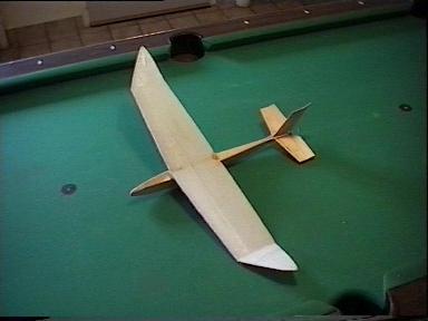

Wohl kaum... bei einer Flügelgeometrie mit reichlich Zuspitzung hatte ich mir sorgen wegen Tip Stall gemacht und von vornherein mit nem Turbulator im Außenbereich gearbeitet. Seit meiner Woomera-Klein-HLG-Serie war ich auf dieses Problem sensibilisiert, und auch mein Discus CT Schaumwaffelseglerchen (Spontankauf in Aspach, warst du da nicht sogar dabei?) erfreut sich einer entsprechenden Maßnahme.sind die roten Streifen auf dem Flügel nicht aus optischen Zwecken aufgeklebt
Ich schwatze dafür inzwischen meinen Kindern immer die Zickzack-Bastelschere ab - tolles Tool für solche Zwecke.
gruß
andi
- Eine 1/10mm CFK-Restlage, bearbeitet mit der zackenschere, verhilft dem Discus CT zu sehr zahmen Flugeigenschaften
- Tabularasa.jpg (25.81 KiB) 4849 mal betrachtet

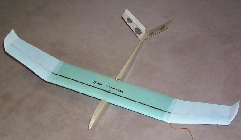

- Woomera Mk 2 - hier war kein Turbulator nötig
- woomera_mk2_1.jpg (30.89 KiB) 4849 mal betrachtet
- Die erste Woomera Mk 1 - damals noch nicht die schlauste aller Flügelenden
- sgei1_s.jpg (12.53 KiB) 4850 mal betrachtet

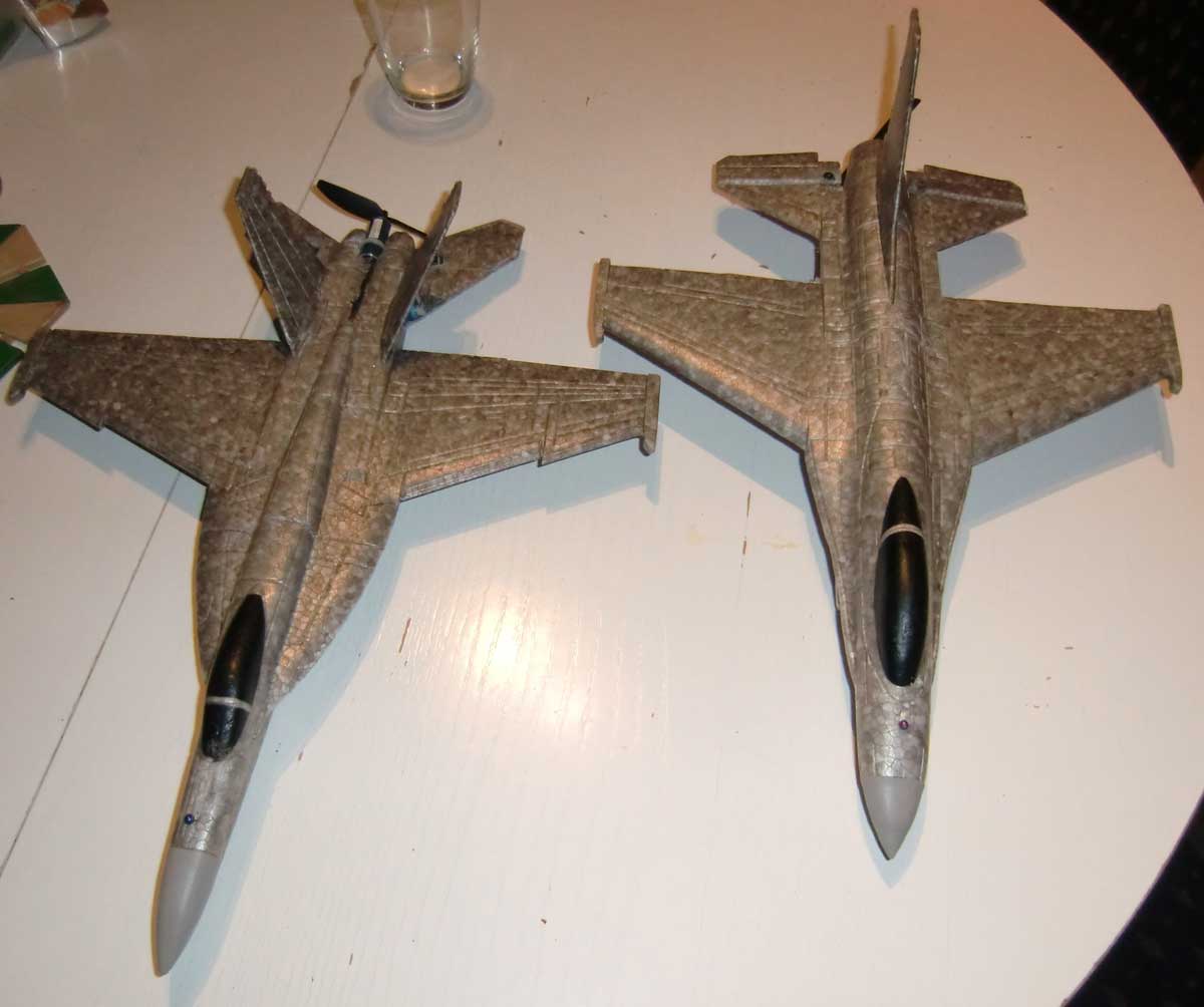

So, jetzt hat die F-18 noch ein Geschwisterle bekommen, die F-16... gleiches Setup wie die F-18
Wartet auf Erstflug.
- F16.jpg (57.64 KiB) 4680 mal betrachtet
